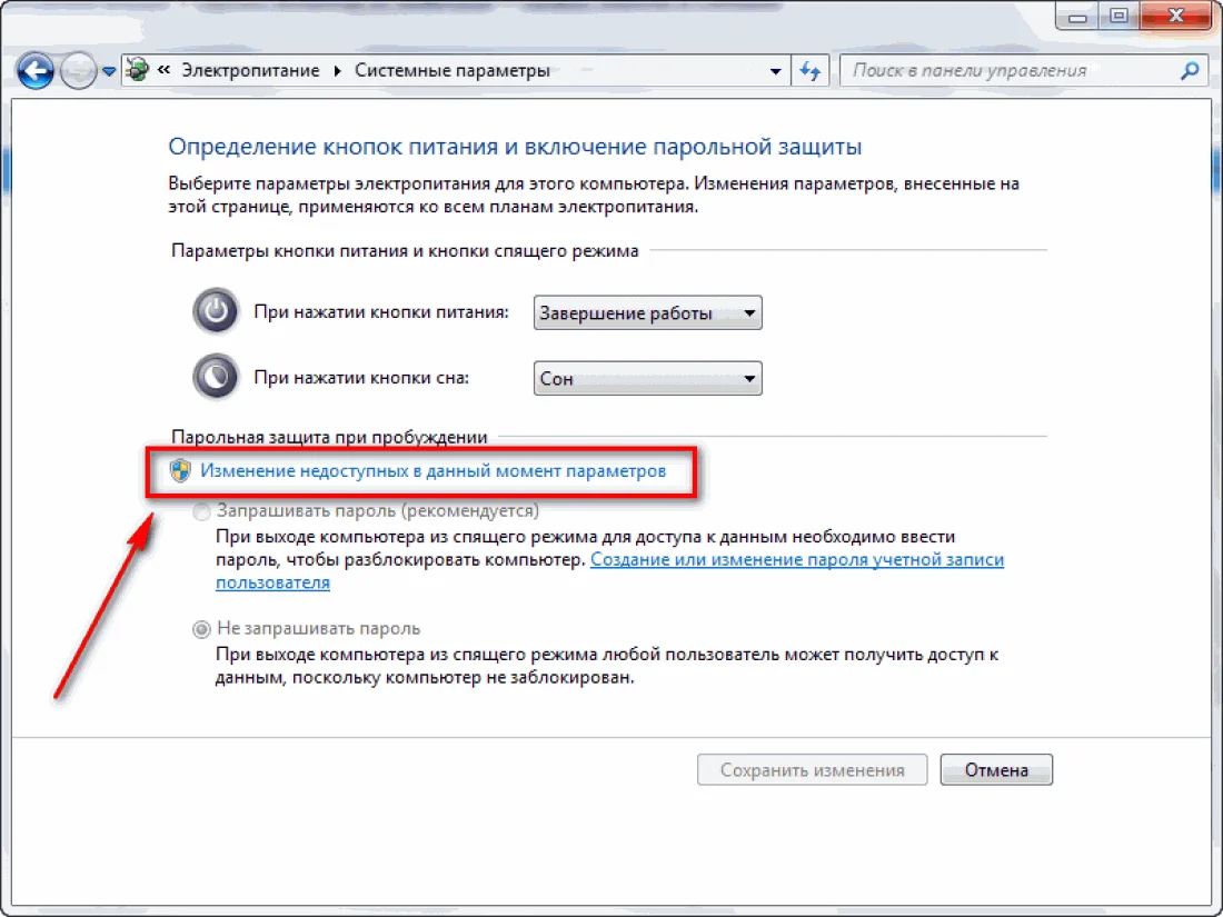

Не, никак не хочет. походу он меня за авторитета не считает :)

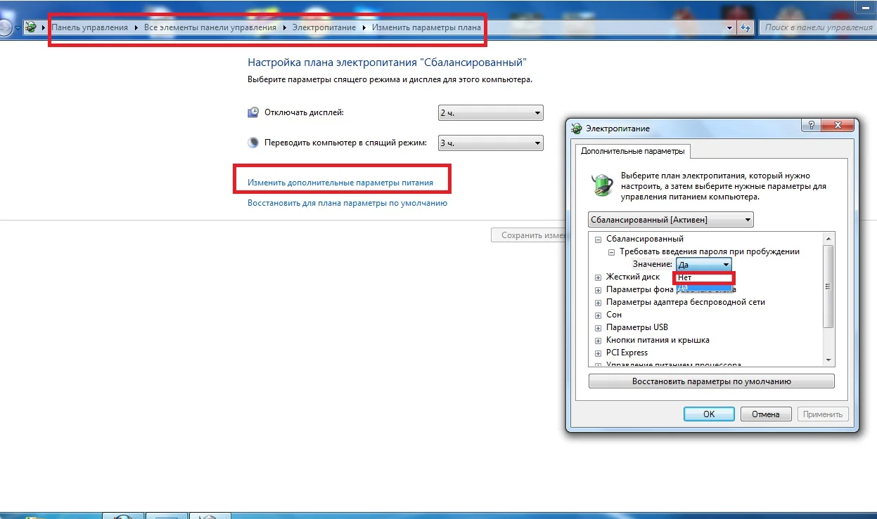

Нажимаешь и пункты становятся активными. Или я что-то не так понял...
смотрите скрин
