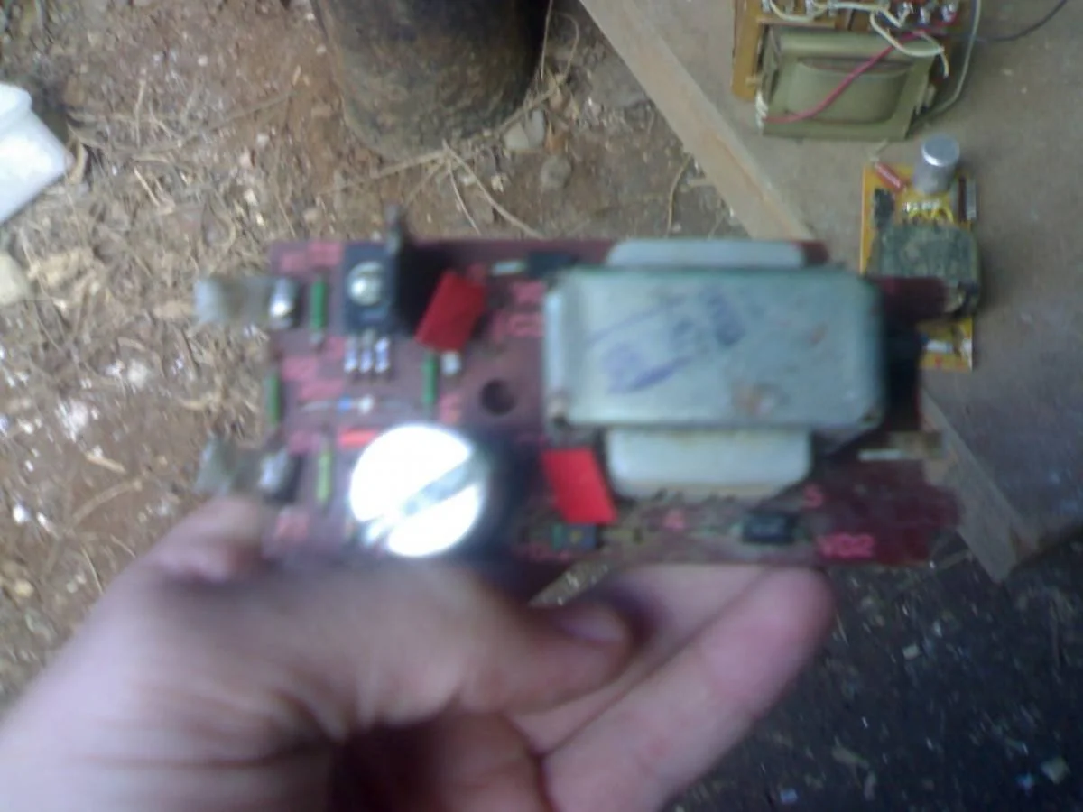

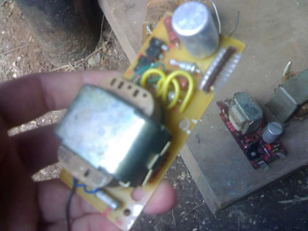

это получается мне нужно собрать блок питания 12вольт 200-250мА???
подойдет ли блок от калькулятора??
какой БП из этих больше подходит???

Если он на 12В, то подойдет ... :)
не знаю не проверял(((
