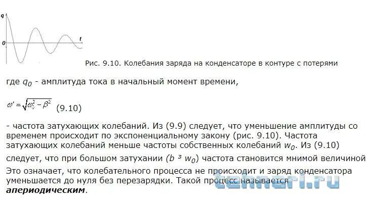

Вот у меня и получается,что при сопротивлении 40 миллиом и напряжении 4 вольта ток в начале зарядки достигает 100ампер.Да там все сгорит.
Вот по такому графику.
    34.2 KB · Просмотры: 143
для этого я и собрал данную схему,что бы регулировать ток заряда.
регулировать можно только в меньшую сторону от максимального.
Вы несколько перепутали. Это сопротивление переменному току частотой 1 килоГерц. Известно, чем выше частота переменного тока, тем меньше сопротивление. Сопротивление постоянному току у конденсатора, как изделия нелинейного, другое. Хороший конденсатор, в идеале, имеет бесконечное сопротивление.
Далее. Вы получите ток в 400 Ампер если сопротивление источника , и сети 220 Вольт ( да-да, это тоже нужно учитывать) равно нулю. Причём, такой ток теоретически возможен в течение времени, измеряемом миллисекундами, если не микросекундами. И, поскольку сопротивление источника не равно 0, ток ограничен не сопротивлением ионистора, а сопротивлением источника. Последовательное включение всей этой кухни.
Если у вас есть осциллограф, то проведите эксперимент. Последовательно с точно известным резистором, например, в 10 Ом, включите ионистор, осциллограф подключите к резистору, и включите зарядку. По импульсу напряжения на резисторе в момент включения, посмотрите, и подсчитайте величину тока. Так измеряют ток осциллографом. С измерением напряжения проще.

Да,спасибо за разъяснение.Я прекрасно понимаю,что конденсатор постоянный ток не пропускает.Но эта схема у меня будет использоваться в циклическом процессе заряд - разряд и будет не одна.Не даром там есть тактовый вход синхронизации на оптроне и вход включения выключения.
Т.е. режим работы будет циклическим с частотой может Гц ,а может несколько десятков максимум 100 Герц.
Тогда озаботьтесь измерением ОСТАТОЧНОГО напряжения на ионисторе. Чтобы разрядить ионистор ёмкостью в несколько Фарад до нуля Вольт за единицы миллисекунд, нужны околонулевые сопротивления всех проводов, потребителя, источника и прочих причендалов, выдерживающих мегаВатты мощности. Вы реально посмотрите на вещи.
В вашем даташите указано, что ток через ионистор максимум 10 А. Не помню, в течение какого времени этот ток. А отсюда максимы своей схемы. Чем бы вы ни ограничивали токи, они не имеют право быть даже равными предельным. А чем- транзюками, резисторами, внутренним сопротивлением самого источник- совершенно безразлично. Просто тепло потерь будет или там, или сям.
Откуда вы это взяли?Я не собираюсь его заряжать или разряжать за миллисекунды.Наоборот мне нужно ограничить ток заряда или разряда максимум до 5 ампер.
