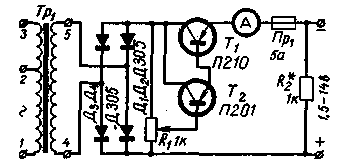

Спасибо за архив)) у меня вопрос по этой схеме. можно ли заменить транзистор п210 на кт818???
    3.3 KB · Просмотры: 2,600
Можно, но лучше с индексом М (КТ818ГМ), в металлическом корпусе и
П201 надо заменить на КТ816. На базу КТ816(П201) надо поставить
резистор 200 Ом 0.5Вт, между базой и стрелкой регулятора. Я незнаю
кто эту схему делал, давно видел в журнале "Радио", но если вывести
регулятор полностью на максимальное напряжение, то будет большой
базовый ток у П201 и он будет греться. А еще лучше поставить вместо
двух транзисторов один КТ825, будет тоже самое ... :)

доброго дня, помогите пожалуйста собрать схему зарядного.
есть в наличии трансформатор ОСМ1-0,1 220/36В, 4 диода Д242А.
знаний минимум. что еще приобрести (потенциометр какой и тп) ? подойдут ли эти комплектующие ? и если не сложно набросайте схему.
задача получить устройство с регулировкой Тока до 6 А и напряжение на выходе выпрямителя от 1,5 до 14 В.
