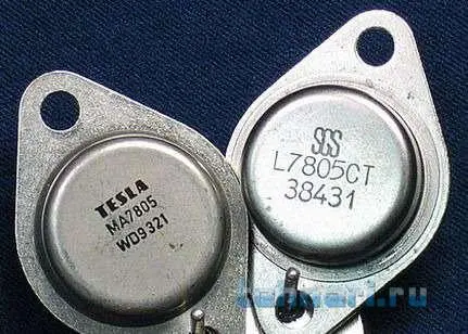

ВНеобходима схема зарядника для внешнего аккумулятора- 5 вольт, 2 Ампера.
Ляп всё тот же
Любая КРЕН5 или 7805 такой ток дают
Это в кратковременном режиме, для зарядки таким током она долго не выдержит. Я уже предлагал
лучше уж тогда серию 1083,1084.
или
Лучше использовать импульсные стабилизаторы, вроде 34063. На которой собрано подавляющее большинство "зарядок от прикуривателя".
Это уже зависит от возможностей топикстартера. Но 7805 использовать на нагрузку 2А это очень ненадолго. Никакой радиатор не спасёт.
Немного приврал-3А.
