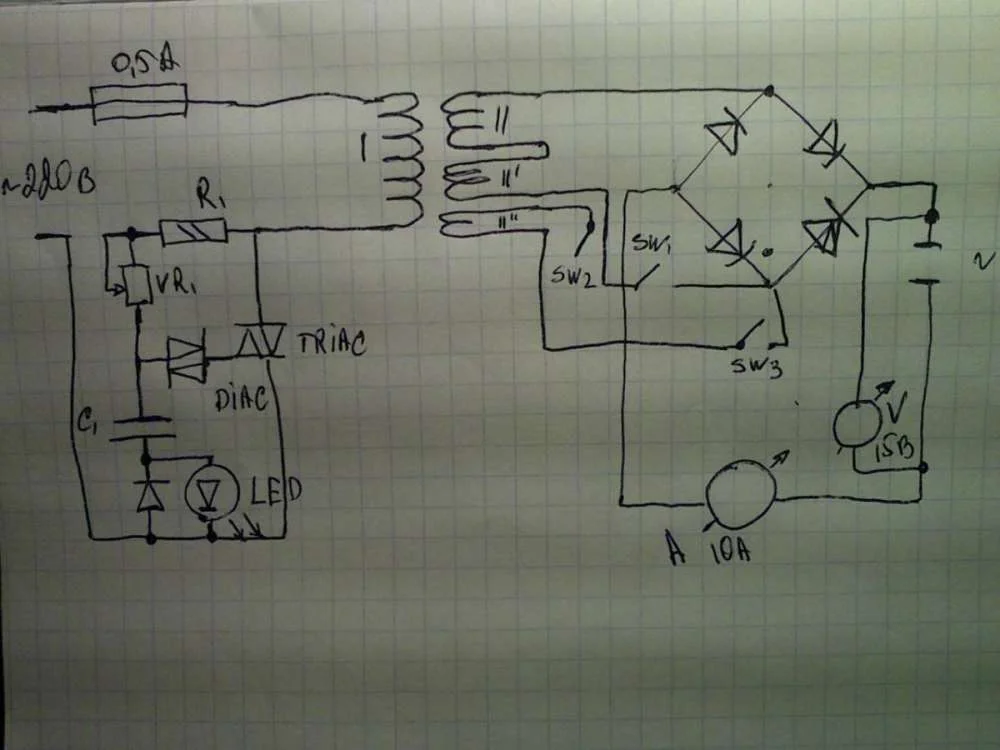

Определился с целью – нужно ЗУ для свинцовых аккумуляторов емкостью 55-60А. На выходе 13-14,5В, 4-5А. Возможность снижать силу тока в процессе зарядки.
Так же желательно иметь возможность изменять напряжение в ЗУ (нестабильное напряжение сети зимой в нашей местности – падение до 180В)
Сегодня был приобретен по случаю (и за-недорого) трансформатор
(ТПП-287У) Он сосоит из первичной обмотки (220В) и трех пар вторичных – на на 10, 5, и 3В.
Получится ли регулировать силу тока подобным прибором
Регулятор мощности 1000 Вт/220 В - NF246
А в случае падения напряжения в сети дополнительно подключать третью вторичную обмотку трансформатора (I''') на 3В которая ???
Др вопросы
-амперметр подкл на ‹-› ?
-как и где померить силу тока вторичных обмоток тр-ра ?
-почему подобные устройства не рекомендуется подключать без нагрузки?
Дело в том, что в данном случае нагрузка не активная, а индуктивная и как себя
поведет симистор неизвестно, модно включить и попробовать, если напряжение
на вторичных обмотках меняется при регулировании, то значит нормально ... :)
Если стрелку будет отклонятся в другую сторону, поменяешь концы. Амперметр
включается только последовательно с аккумулятором, вольтметр параллельно ... :)
Просто испытай их на мощность, включи последовательно обмотки 10+5В и
включи на них фарную лампу от авто, если загорится быстро и ярко, то значит
тянут и пускай погорит 5 минут и потрогай вторичные обмотки на нагрев ... :)
Почему нельзя, это запросто ... :)
Схему конечно наворотил, все рисуется гораздо проще ... :D
Эксперт дал добро, значит сегодня схема будет реализована)) (тьфу-тьфу-тьфу)))

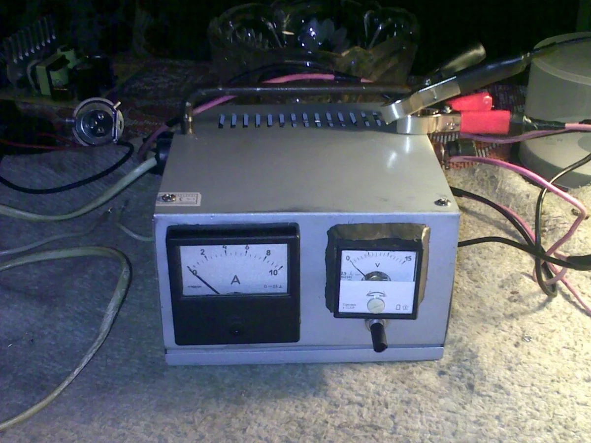

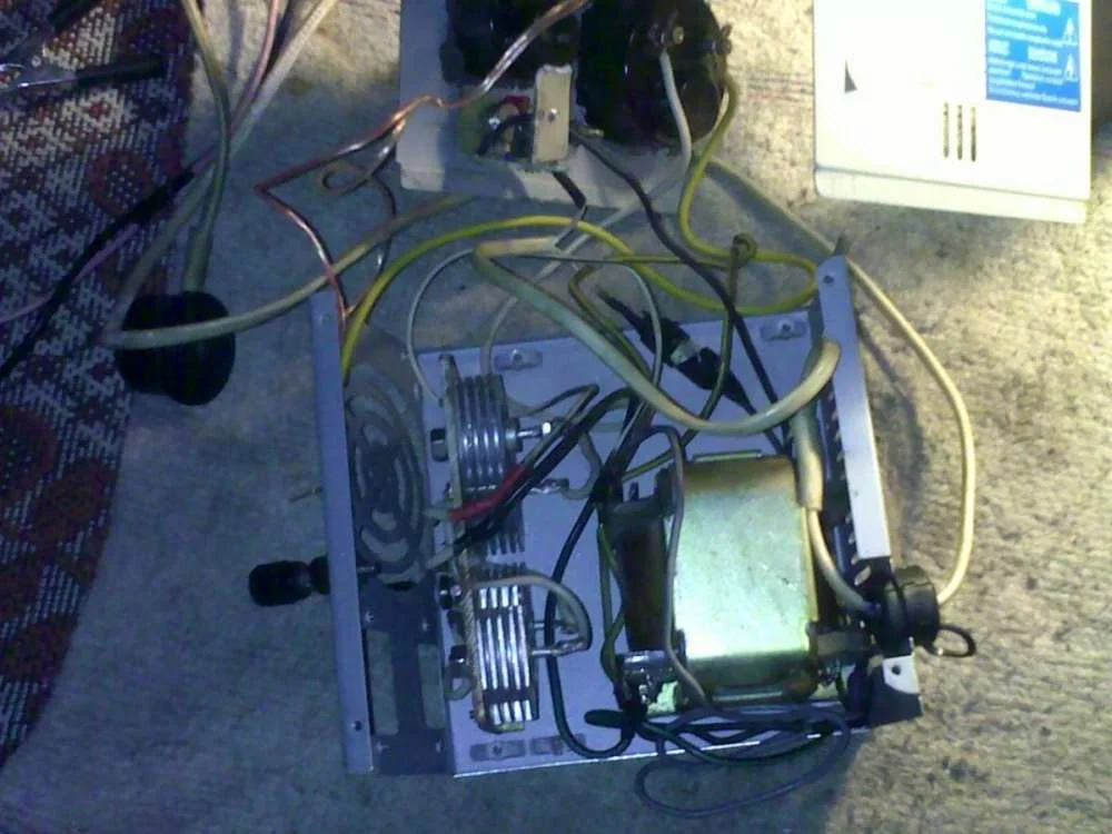

ЗУ собрано согласно схеме)
Подключены две вторичные обмотки трансформатора 10 и 5В.
Подключил автомобильную лампу (12В, 65Вт) - амперметр ЗУ
показывает 4А, вольтметр - 10В
При подключении заряженного неделю назад аккумулятора
(60-амперного) - значения 2А и 14В соответственно.
При регулировке симистором - в первом случае лампа плавно гаснет, Сила тока и напряжение уменьшаются.
В случае подключения к АКБ - напряжение остается практически неизменным, сила тока - уменьшается.
Спасибо большое George Smith за помощь, и всяческую поддержку.

Какой стандартный (купленый) регулятор использовал в схеме ?... :)
Регулятор мощности 1000 Вт/220 В - NF246 - купил готовый на рынке - за 8 уе)
