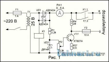

Всем привет! Есть транс ОСМ1 0.4 У3, первичка на 220В, вторичка 24В с отводом на 5В. Хочу сделать ЗУ. Подскажите как лучше делать, перемотать на нужное напряжение чтоб работал без регулировки тока или просто без перемотки сделать регулятор тока например на тиристоре?

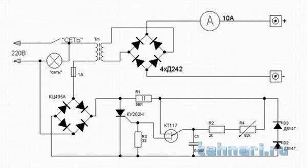

Если прям так хочется регулировать первичной обмоткой, то как пример (подобных много в сети попадается)
Пробовали на работе собирать такое, но нормально не заработало почему то. При выставлении регулятора то ли на максимум, то ли на минимум, начинал реветь трансформатор, и через несколько секунд перегорал сетевой предохранитель. Не знаю, с чем это было связано. Во вторичке, эта же схема, с этими же деталями, работала вполне нормально
На минимум скорее , пробовал подключать похожие регуляторы , тоже транс издавал нехорошие звуки .
Автоколебания ещё никто не смог отменить, однако. :hmmm:
Тогда мне кажется что проблема возникает из-за пропуска импульсов при минимальной длительности открытия тиристора. Отсюда может возникнуть подмагничивание трансформатора постоянным током, что возможно и пережигало предохранитель
тиристорные схемы-ИМХО устаревшее решение....Собирал подобные,НО...на ночь аккумулятор заряжать не поставишь-трансформатор гудит как потерпевший)))) При наличии мощного трансформатора можно собрать неплохой зарядник с регулировкой тока(я делал по такой схеме)

Можно схему в лучшем качестве, эта нечитабельна
Ну а эта такая же старая схема, да и печкой будет работать. Радиатор размером с табуретку надо, как любит писать musor с кота. Да и одного транзистора маловато будет, во многих режимах выход за границы его ОБР гарантирован. Самый лучший вариант на мой взгляд, это железный трансформатор, и импульсный стабилизатор напряжения и тока, наподобие Miandra
Да вроде нормально всё .
Не у у меня нечитабельна как и первая. Но мне интересна вторая. Вернее так схему я вижу, а номинала и какие элементы не видно. Да и странно в цепи регулировок два транзистора, это расточительно
Вот тоже самое с тырнета .
Да,подтверждаю, греются транзисторы и КРЕНка прилично. Я сажал их на большой общий теплоотвод, и обдувал 120мм-вентилятором. Шум не сильный,зато хороший обдув!
Ну, согласен,схема старенькая,просто собирал из того что было под рукой,так как в наличии был мощный трансформатор с диодной сборкой из КД202....сейчас уже вместо силовыхдиодов лучше КВРС-мостик применить-компактнее,мощнее, крепить проще,но опять же нужен радиатор для охлада
