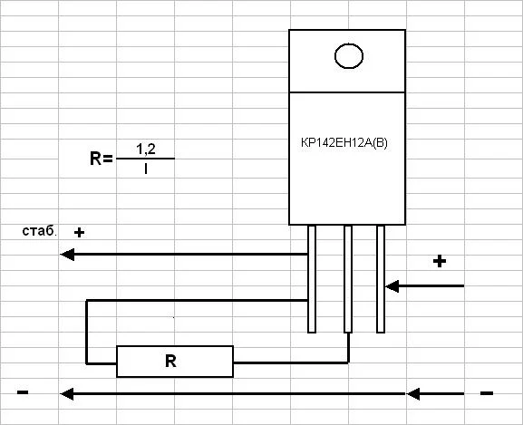

А можно ли как -нибудь стабилизировать напряжение с помощью КР142ЕН12А в твоем заряднике для аккумулятора?
Ага прочитал, что КР142ЕН12А работает до 1.5А, нотогда как можно стабилизировать не сложно ток зарядки?
на этот вопрос я затрудняюсь ответить , ибо я не занимался такими вешами
добавлением шунта в цепь и контроля падения напряжения на нем.
Можно вот так, точней резистор подбирать по прибору.
    9.3 KB · Просмотры: 6,415
I , я так понял-ток зарядки? Но он может изменяться от 0 до 8 А, и как подбирать резистор?
