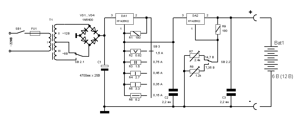

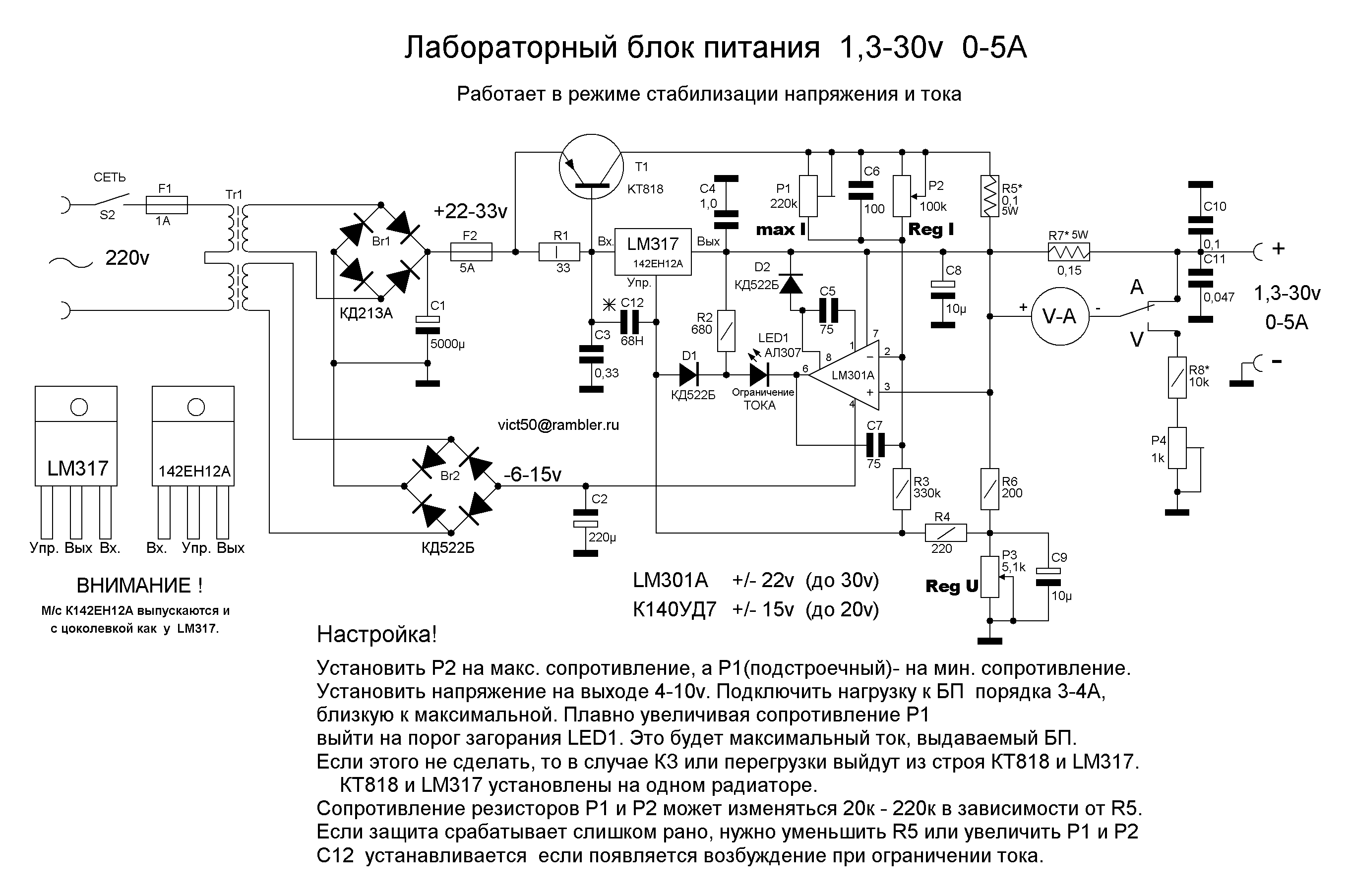

при зарядке заданным током, напряжение ЗУ должно быть заведомо больше напряжения заряженного аккумулятора, но время заряда должно быть ограничено - либо контроль вручную, либо реле времени, либо автоматическое отключение при достижении заданного напряжения на аккумуляторе.
Если использовать последовательно соединённые стабилизаторы тока и напряжения, как на приведённой схеме, то заряд автоматически прекратится при достижении напряжения на аккумуляторе установленного стабилизатором напряжения.

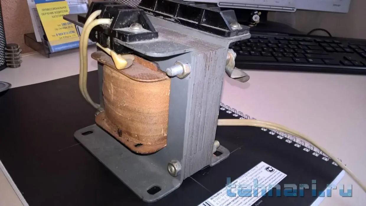

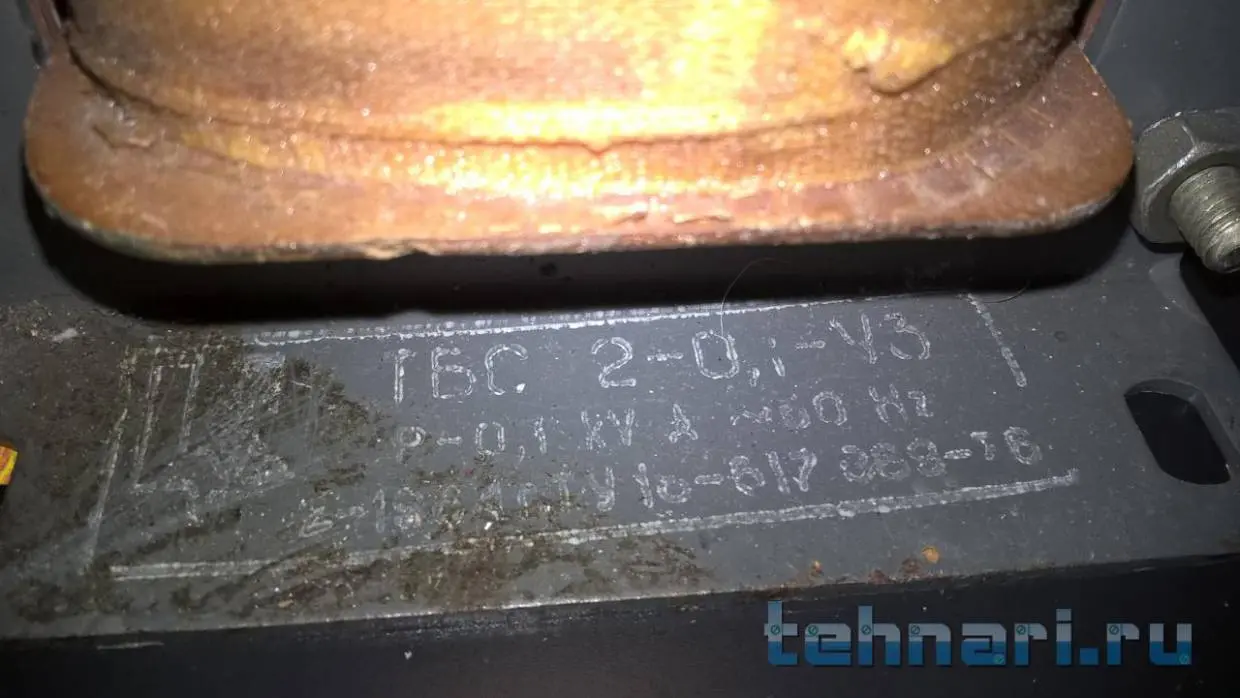

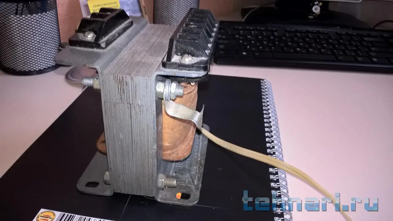

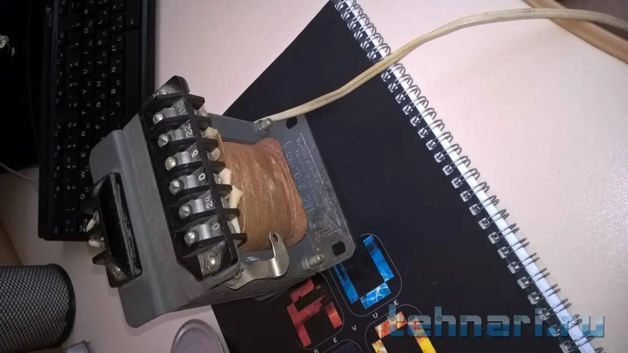

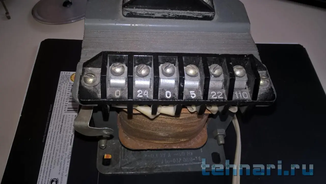

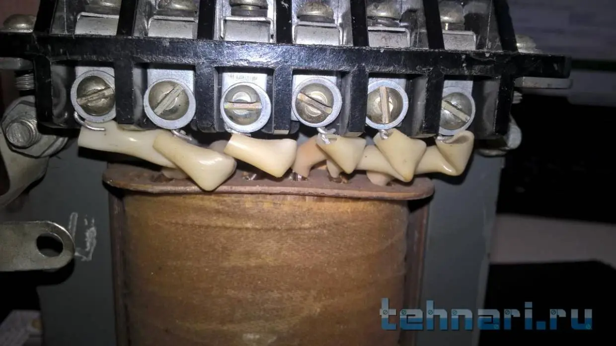

Требования к лбп: регулировка напряжения 0-20 вольт, максимальный допустимый ток 5А. Трансформатор ТБС 2-0,1-У3. Мощность 100Вт. Диаметр вторичной обмотки 0,8мм. (что-то мне подсказывает, что для 5А такого диаметра провода маловато. Ранее полагал, что у него обмотка 1мм, траснформатор до сегодняшнего дня стоял в гараже и я знал только его мощность)

Как я понял из таблицы, из моей обмотки больше 2А выжать просто не возможно. Зря я понадеялся на хорошую мощность трансформатора, написанную на штампе. Перематывать транс не хочется, да и не чем, провод достать у меня тут не реально, уже пытался. Но для достоверности попробую прогрузить транс и посмотреть падение напряжения, что бы узнать максимальный ток, который он может выдать.

Нашел схему на LM317 с транзистором и ОУ. Только тут надо двуполярку для ОУ организовывать.

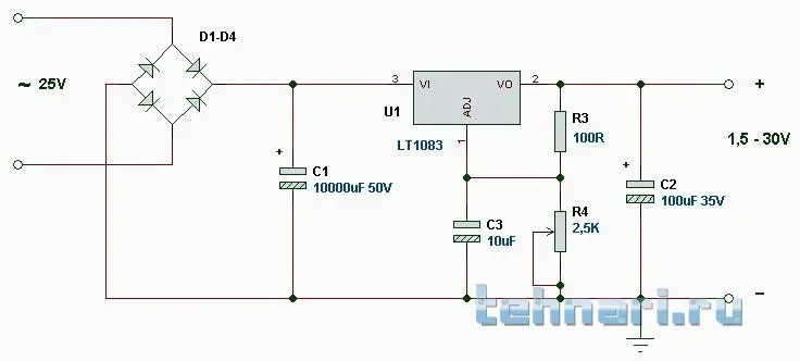

Так же нашел вариант на LT1038. Проще этого не придумаешь. На днях эту МС должны завести в наш магазин, и скорее всего именно на ней буду собирать, если, конечно, других идей не подвернется.

Зачем городить огород из двух разных регуляторов?
Гораздо проще сделать всё на одном управляющем элементе. Кстати, именно от него и от диодов моста и будет, в основном, зависеть выходной ток БП.

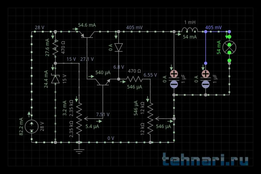

Для начала, вот простенькая схемка, где реализованы обе регулировки.
?????°?±???»???·?°?????? ???????°?????? ?? ???????°???????µ?????µ?? ???? ????????..png.webp
Симуляция его работы и краткое описание тут.

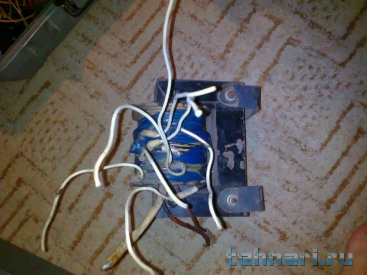

Вспомнил, что у меня есть железо с первичкой от старого советского ЗУ. Во вторичке там была алюминиевая проволока 3мм в бумажной изоляции, в которой произошел пробой. Первичка целая. Нашел его фотку даже. Подумаю потом над идеей намотать вторичку медью в ПВХ изоляции. Хотя ПВХ не лучший вариант, но другого не дано.
