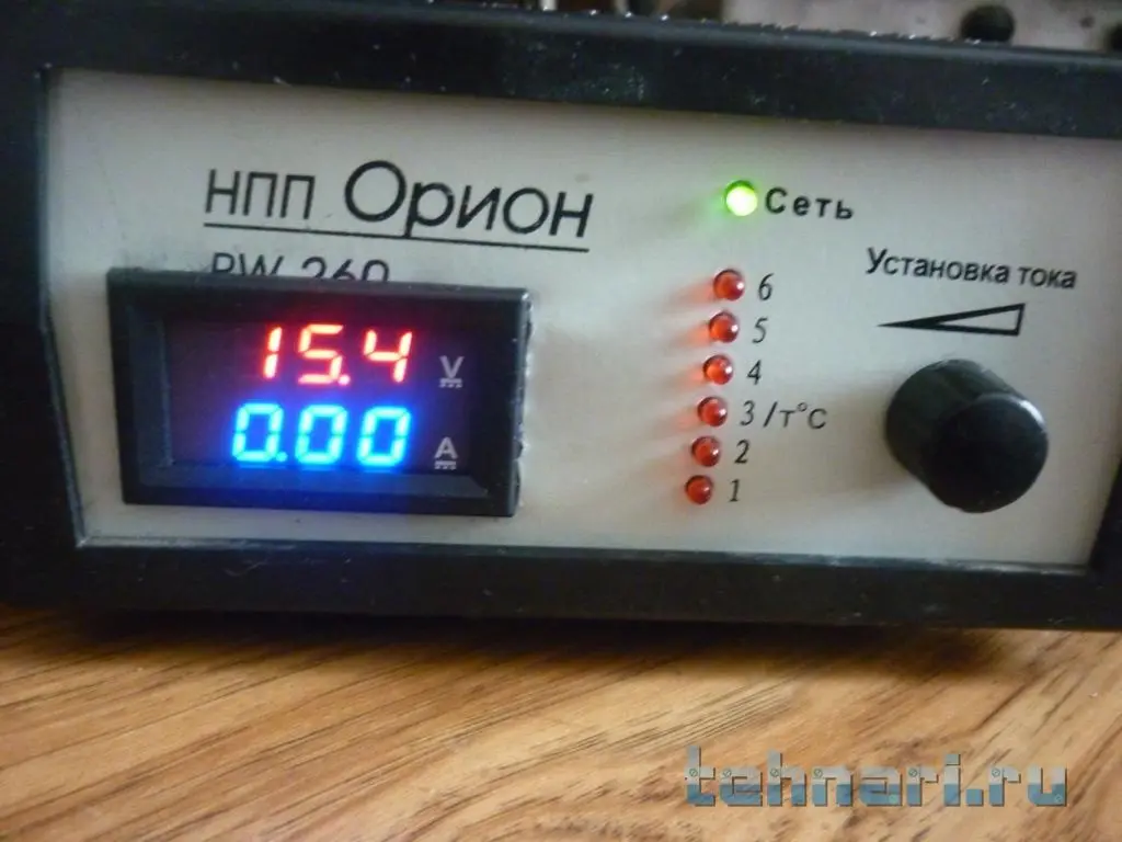

Всем привет! Вот, как и обещал:доработал зарядник Орион. Добавил вольтметр+амперметр для удобства пользователя, фото прилагаю.
    37.4 KB · Просмотры: 260
Можете схему подключения вольтметра-амперметра указать. Лучше с фото самого подключения в ЗУ, так сказать «в натуре» (Не электрик что то я). Линейный амперметр не отключали?
Спрашиваю ещё потому что, надо ли в схему устанавливать дополнительно предохранитель, реле или ещё что нибудь. Да забыл уточнить, у меня pw160.
У меня "Катунь507".
Кажется схема похожая и, как я понял, напряжение для работы tl494 подается с подключенного АКК.
