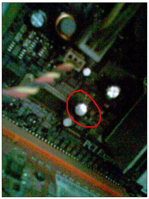

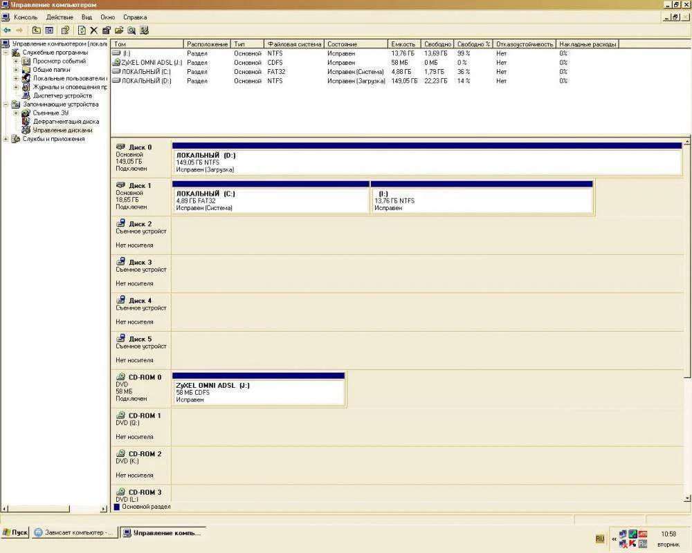

P.S. есть желание увидеть картинки: предположительно вздутого бочонка на матери и раздела "управление дисками" (мой комп правой - управление. при этом все диски и СД-ром должны быть подключены)

Скрин ДЗ
Скрин Управления
И очень нечеткая фото конденсатора

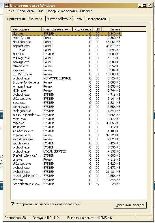

PS: у меня есть еще фото синего екрана

или я плохо вижу или конденсатор лопнувший.

на фото конденсатор от ЮПС?
вроде как на материнской плате сидит ! и если не ошибаюсь (качество фотки не совсем)то он сидит как раз около ЦП.

Олег, привет. Да, похоже надулся конденсатор. Автор, а зачем вы при переустановке подключали неисправный винт?
похоже что конденсатор и есть причина не исправности хардов(ну а про тормоза совсем молчу):)
вроде один винт у автора нормальный, а второй вот совсем плохой. ну, а конденсатор менять надо.
