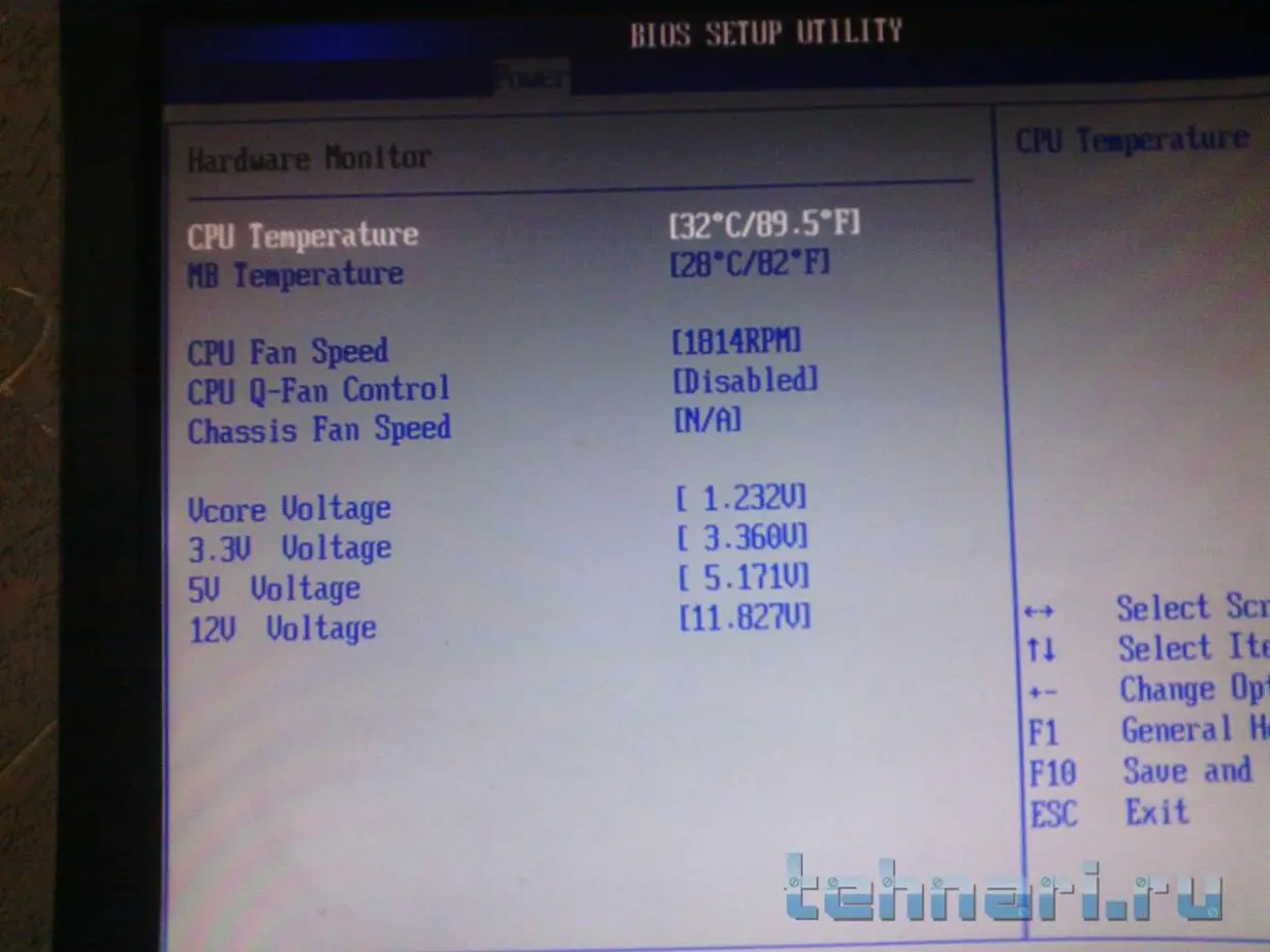

Температуру не скажу так как эверест не успевает запуститься, сам перезагружался, чёрного экрана не было, браузер мозила!
    36.8 KB · Просмотры: 68
Вполне нормальные температуры... Видимо, проблема все-таки в материнке.
