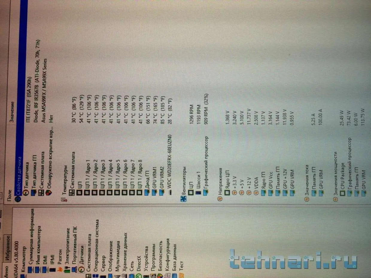

Новая сборка. Переустановка даже различной ОС проблему не решила. Максимум полчаса практически в любой игре у дочери виснет компьютер намертво, только жесткая перезагрузка. В момент зависания как бы заедает звук, затем замолкает. Запустил параллельно AIDA (фото прилагаю в момент зависания). По мне так процессор и жесткий диск можно сказать холодные, а вот далее знаний не хватает...., вообщем выдохся.
    124.4 KB · Просмотры: 127
Ну для видеокарты температура высоковата, 85 градусов.
А вентилятор всего на 32% якобы работает.

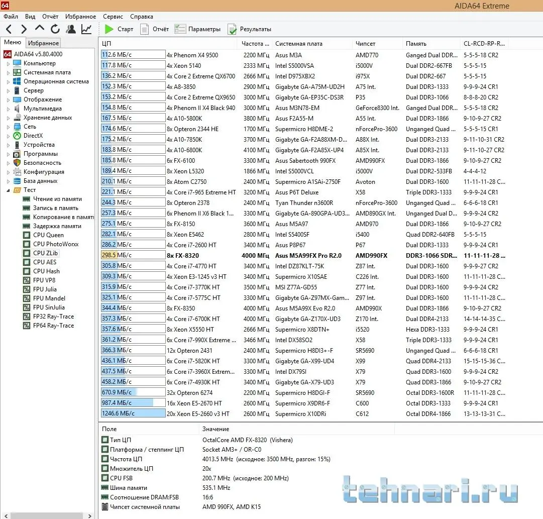

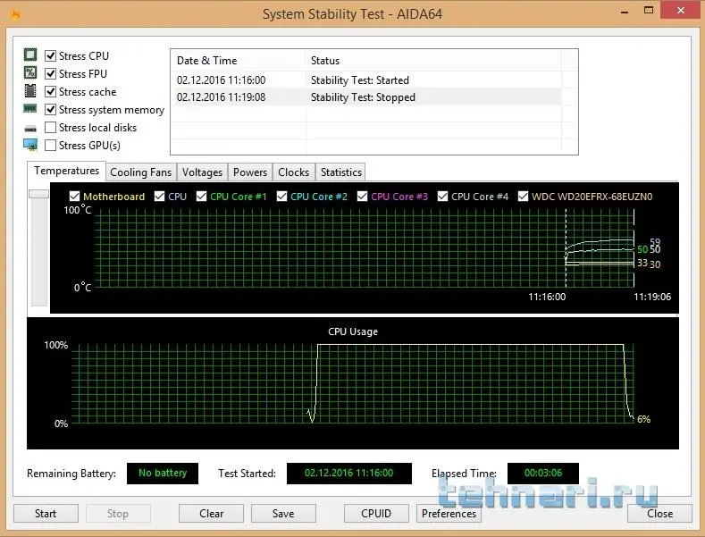

По тесту процессор был в перегреве. http://www.cpu-world.com/CPUs/Bulldozer/AMD-FX-Series FX-8320.html Запустить тест еще раз и сделать скрин программы cpuz на вкладке ЦП. Кулер процессора какой?

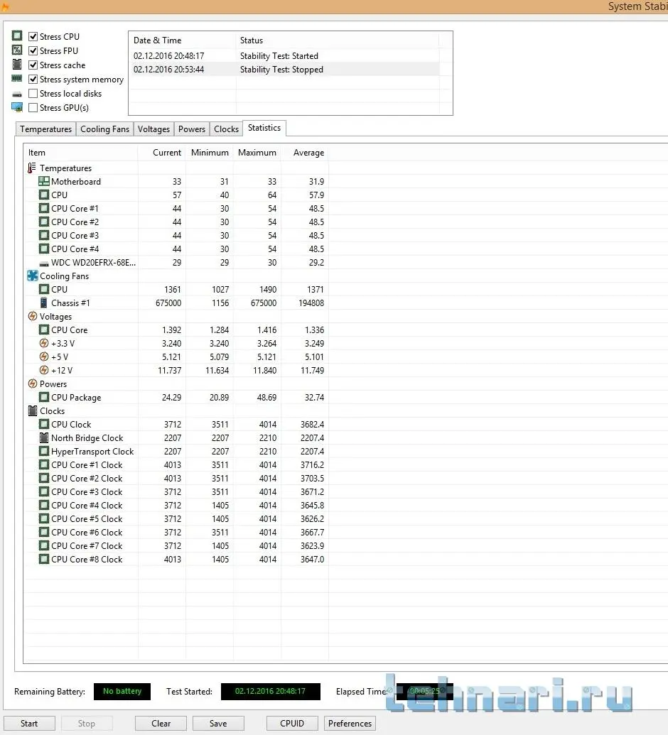

P.S. после всех этих тестов сегодня вечером компьютер был в игре около часу и не повис....
Этот тест?
