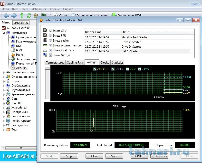

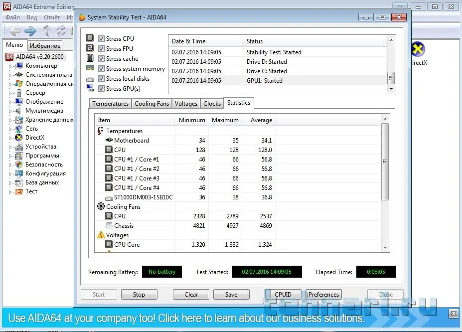

128 градусов проц это конечно жуть, но не реально. Тот же стресстест только вкладку вольтаж покажи
Мне кажется не может быть 128, это глюк какой-то, она стоит на месте и не падает и не растет. щас сделаю
Для карты? нет, но следи за температурой и артефактами. Кстати, комп зависает или нет?
На скрине не видно напряжений по линиям, тест переделать растянув окно, чтоб были видны все параметры. По отчету, процессор перегревается, нужно сменить термопасту. 195 атрибут смарта снизился до 1 при пороге 0. 195 атрибут - Число коррекции ошибок аппаратной частью диска (чтение, позиционирование, передача по внешнему интерфейсу). На дисках с SATA-интерфейсом значение нередко ухудшается при повышении частоты системной шины — SATA очень чувствителен к разгону.

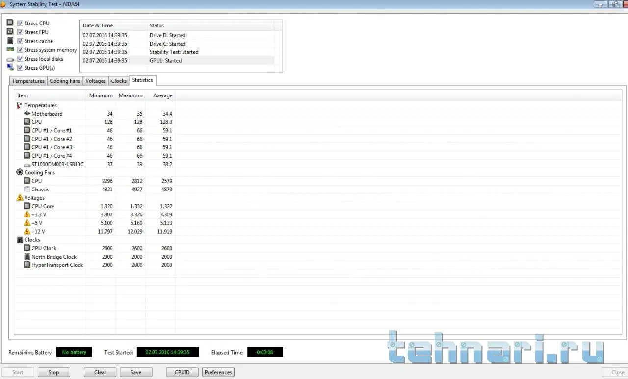

Вот в растянутом виде. По процессору - термопасту менял месяц назад ( КПТ-8 )кремнийорганическая. Про аттрибуты смарта и разгон саты ничего не понял, я не на столько продвинутый пользователь)))

Значит нужно рукой пощупать в максимальной нагрузке радиатор. Как температура? Возможно слой пасты толстый, или установлен с перекосом. По отчету температура по ядрам в простое 50 градусов, многовато. По спецификации процессора максимальная темп. Maximum operating temperature 55°C - 71°C http://www.cpu-world.com/CPUs/K10/AMD-Athlon II X4 620 - ADX620WFK42GI (ADX620WFGIBOX).html
Так же нужно потрогать на перегрев северный и южные мосты на мат. плате. Рука держит температуру?

Видеокарту погонял щас минут 7 макс темп была 93, вроде держалась на \том уровне чуть попозже погоняю подольше. Радиатор на процессоре немного забит пылью, а может и много плохо видно. Могу снять почистить и посмотреть че там с пастой (сколько нужно ложить её туда?) По поводу мостов, как они выглядят и что я должен чувствовать? Видеокарту 93 градуса рукой не держу обжигаюсь)
Термопасту наносить на процессор очень тонким слоем.
это два радиатора на мат. плате, если рука держит температуру, значит все ок, если нет, значит перегрев.

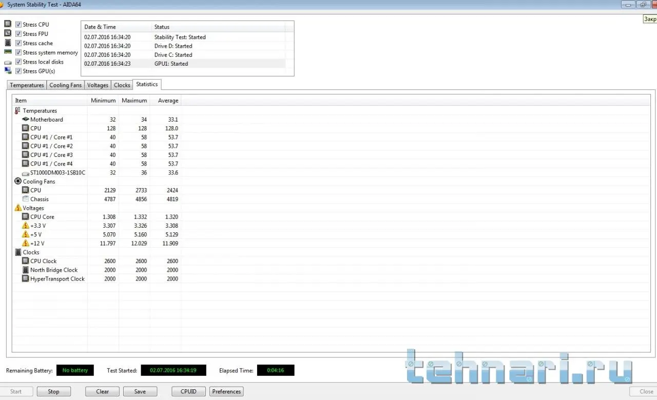

радиатор почистил\ термопасту перемазал. Мосты трогать после того как нагрузил систему?
Нужно улучшить охлаждение, один вентилятор на вдув спереди, другой на выдув сзади, какие влезут, желательно побольше, создать проходящий воздушный поток через системник

Температура при нагрузке норм рукой спокойно держу мосты эти. Вот рез-тат стресс теста после замены термопасты и чистки радиатора процессора. Почти на 10градусов прохладнее в нагруженном состоянии
