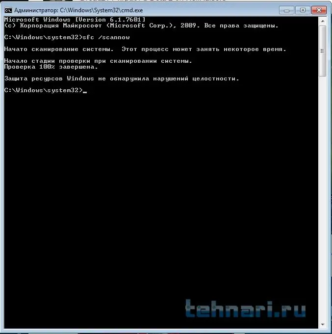

На всякий случай проверьте целостность системных файлов. Командную строку запустите от имени Администратора, введите команду sfc /scannow нажать Энтер. По окончании сделать скрин.
Прошу, ваш скрин
    19.5 KB · Просмотры: 82
