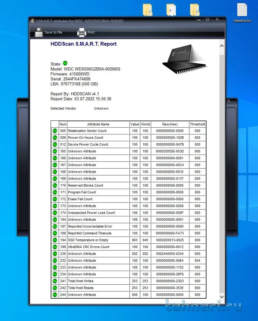

Здравствуйте. Неожиданно пк просто стал виснуть, медленное открытие файлов, папок, медленный запуск ОС, и систематические зависания.
Перед тем как это началось был запущен GeForce Experience в режиме записи повтора и игра. Все выключил, пк перезагружал. ОС Win 10
Подскажите пожалуйста что делать?

Во первых, важны все атрибуты s.m.a.r.t., во вторых, нужно заменить sata кабель. И в третьих, используй программу HDDScan. Только растяни на все окно все атрибуты s.m.a.r.t.
Заменил свой самый старый сата кабель, и все ок стало. не думал что у них есть срок годности и они просто сами по себе могут из строя выйти
Проблема решена? В командной строке запущенной от имени Администратора ввести команду sfc /scannow и нажать энтер. Дождаться окончания, сделать скрин.
Проблема решена?
по всей видимости, тест через Dashboard который выдавал ошибку 2, теперь успешно выполнил тест и не обнаружил проблем с диском
