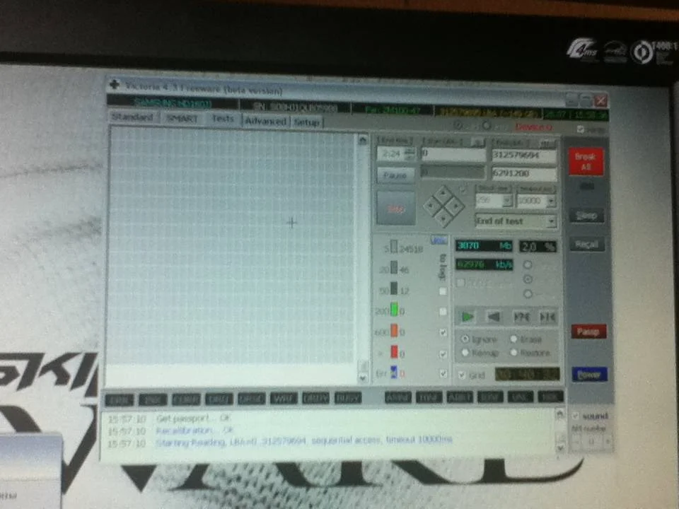

Винду ставил,не спасло.На вирусы проверил.Если вызвать диспетчер задач,то компьютер отвисает.Температуры в норме,проверял.Началось даже не помню с чего.Сначало вылетала ошибка explorer.exe.После переустановки Windows ошибка перестала вылетать,но зависание осталось.Висторию пробовал.Тест проходить 2% и останавливается,после чего компьютер зависает намертво.Вот фото с телефона программы.

Тест проходить 2% и останавливается,после чего компьютер зависает намертво.а

Raep, сделайте проверку Victoria, только не в ОС, а с загрузочного диска. При тесте из Винды не всегда достоверные результаты, особенно, если у вас вирусы. Если снова остановится тест, то, скорее всего, винчестер под замену.

Сделал.2% и мертвое зависание.Температуру 42С показывает.Хотя,когда я попытался вынуть жесткий диск обжог палец.
