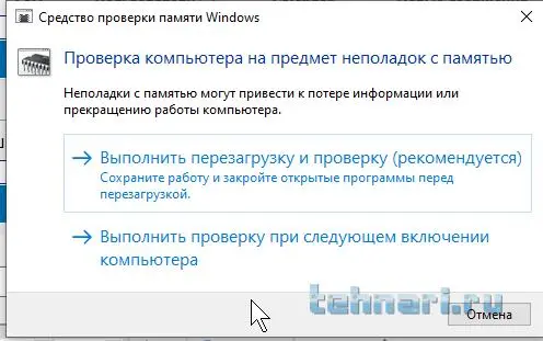

железо нормально , память ( проверишь) , при этом куча не завершёных процессов в опере,
оперативку исключать не будем, но такое чуйство что где то вирус живёт , до проверки оперативы , обратись к хелперам , попроси проверить, очень дохрена незавершающихся процессов в Опере,
http://www.tehnari.ru/f183/t82269/#post833952
http://www.tehnari.ru/f35/t113762/#post1483422
Проверка закончилась, где узнать результат?
В любом случае ошибок вроде не было.
если не было, то нормально,
