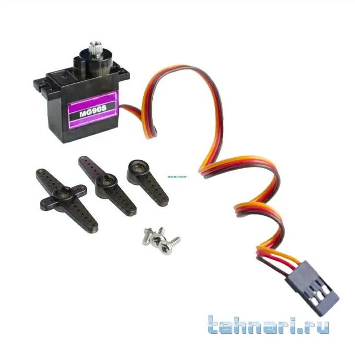

В общем у меня появилась небольшая проблема. При подключении Arduino серводвигателя Arduino просто глохнет. Вопрос почему? Или это связано с нехваткой питание для серводвигателя или проблема в самом серводвигателем?
    14.8 KB · Просмотры: 45
Как подключаете? Чем питаете? И не понятно, что значит "глохнет"?.
Проблема в том что когда Подключаешь серводвигателя к Arduino, Arduino просто выключается то есть не моргает не горит ни один светодиод. как только серводвигатель отключаешь от Arduino зажигается все светодиоды на плате. То бишь получается что Arduino глохнет от того что просто для серводвигателя не хватает питания?
Если ардуино после эксперемента жива, то считайте что вам повезло. Питать серву нужно только от внешнего источника, т.к. ток порта ардуино максимум 40ма. Ток стаба точно не скажу, зависит от производителя, но серву врядли потянет, а вот сгореть может.
