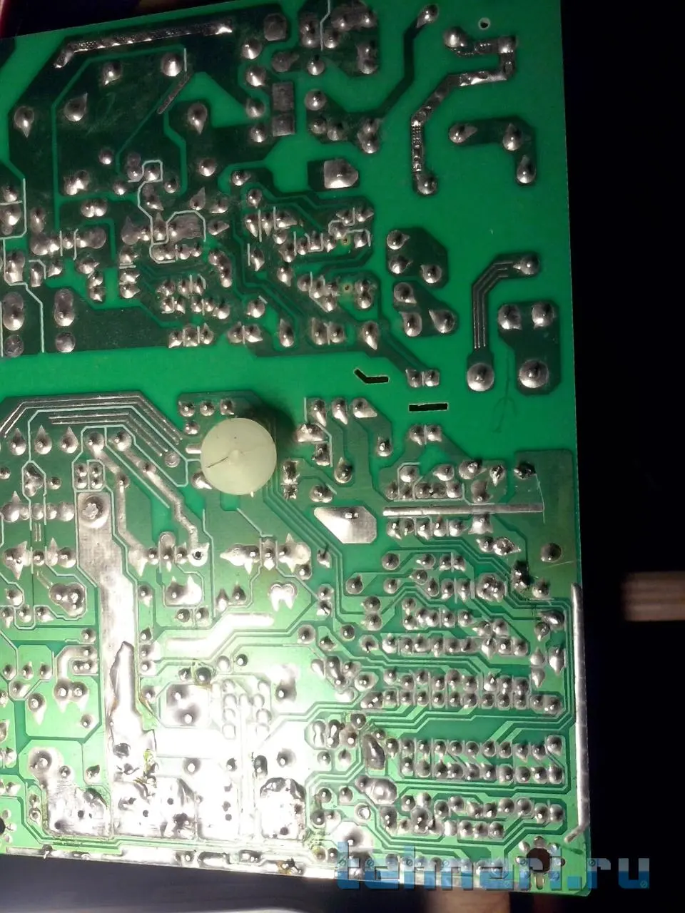

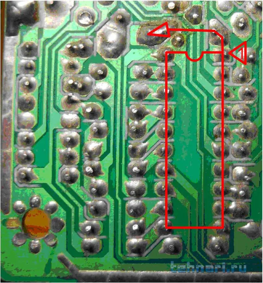

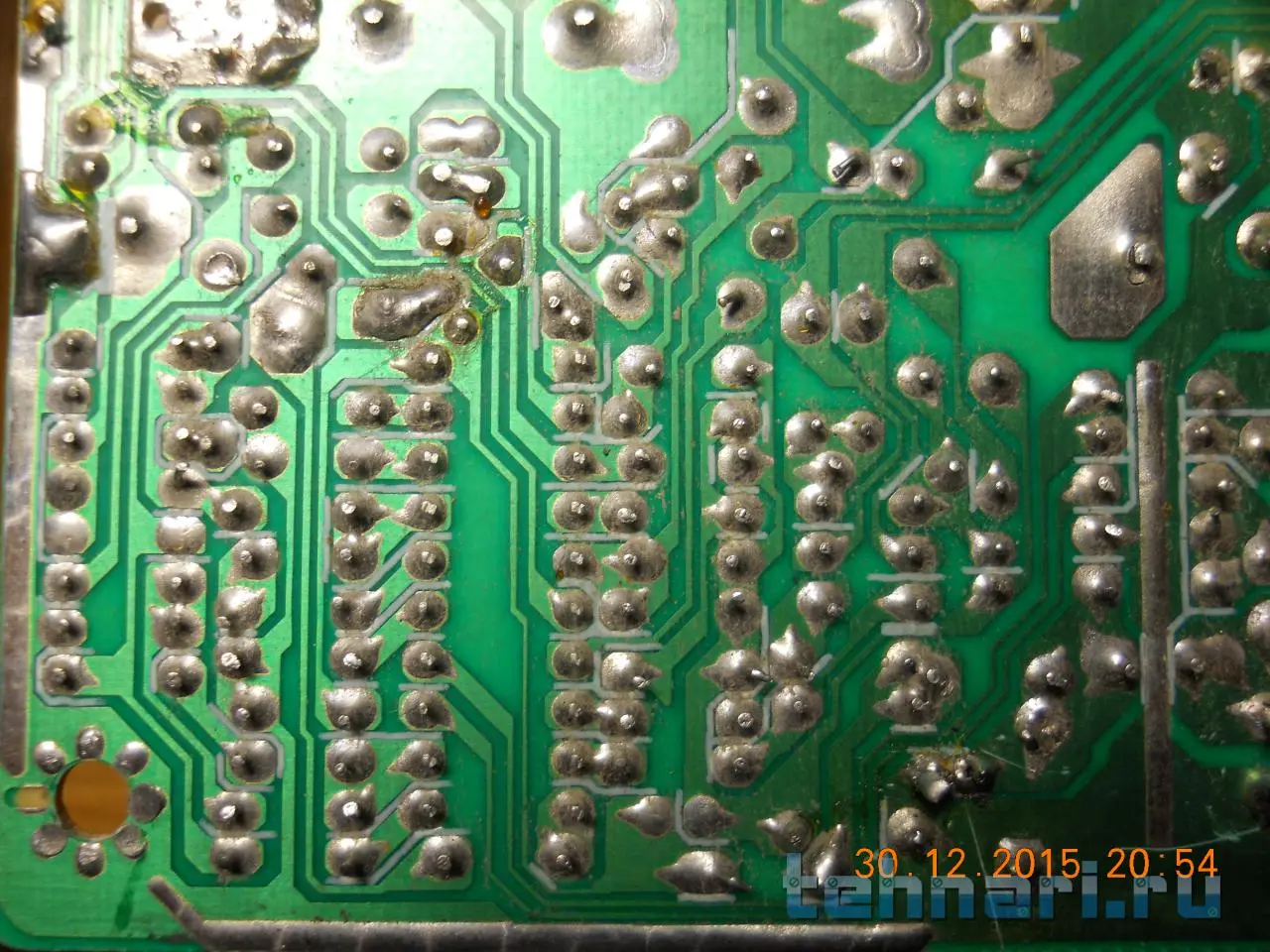

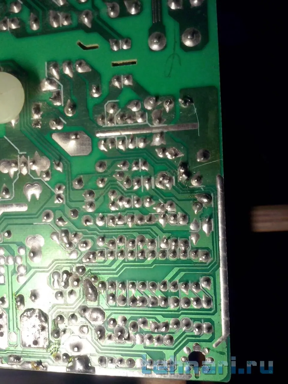

Юрию: я просил фото с двух сторон, чтобы глянуть монтаж ;)
Раз не дали - проверьте сами по схеме, приведённой Андреем. Вывод от первой ноги микросхемы.

Вроде так, всего скорей выходит на RM (возможно от remote).

По блоку для Юрия: согласен с Passer'ом, похоже.
Спасибо за подсказку. Попробую запустить,т.к самому уже стало интересно. нашёл на Ютьюбе видео с таким блоком,и в нём СЕРЫЙ провод для запуска,но где припаивается не видно.
А мне на НГ сделали презент не тронутый вандалами блок питания,и мощнее по току на 12 вольтах.Там зелёный провод,и проблем с запуском не было,вот только корпус маленький,так я его запихал в корпус первого,и там место есть кое для каких доделок,а именно ,регулировка по напряжению и силе тока,а также защита от переполюсовки.Первый блок тоже сгодится,у дочери,зятя и внука - у каждого по машине,и им тоже зарядник не помешает.
PASSER,Большое спасибо за участие,и помощь !
