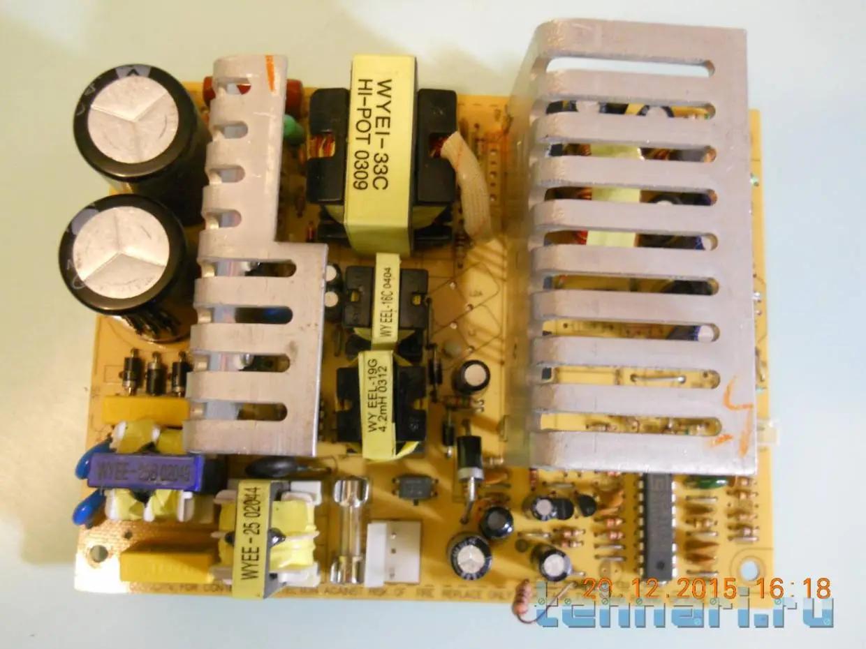

Так ребят,провода не подписаны,фото проводов какие есть я скинул,зеленого нет...микросхема (фото тоже есть) SEC K649A KA7500B
Сделайте нормальные снимки (не затемненые и не засвеченые вспышкой) с обоих сторон и, чтоб видно было всю плату. И не мелкий снимок, ведь не нужное можно сперва обрезать любым редактором.
Судя по вашему БП, его уже кто то копал. Возможно на плате уже сопля висит с PS-ON на землю.

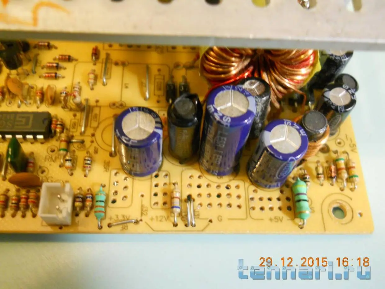

Так народ,я запустил данный БП,нечего замыкать не пришлось...вообщем напряжение на красном проводе +5,3 В,а на желтом 11,9В...как поднимать напряжение до 14.4В?

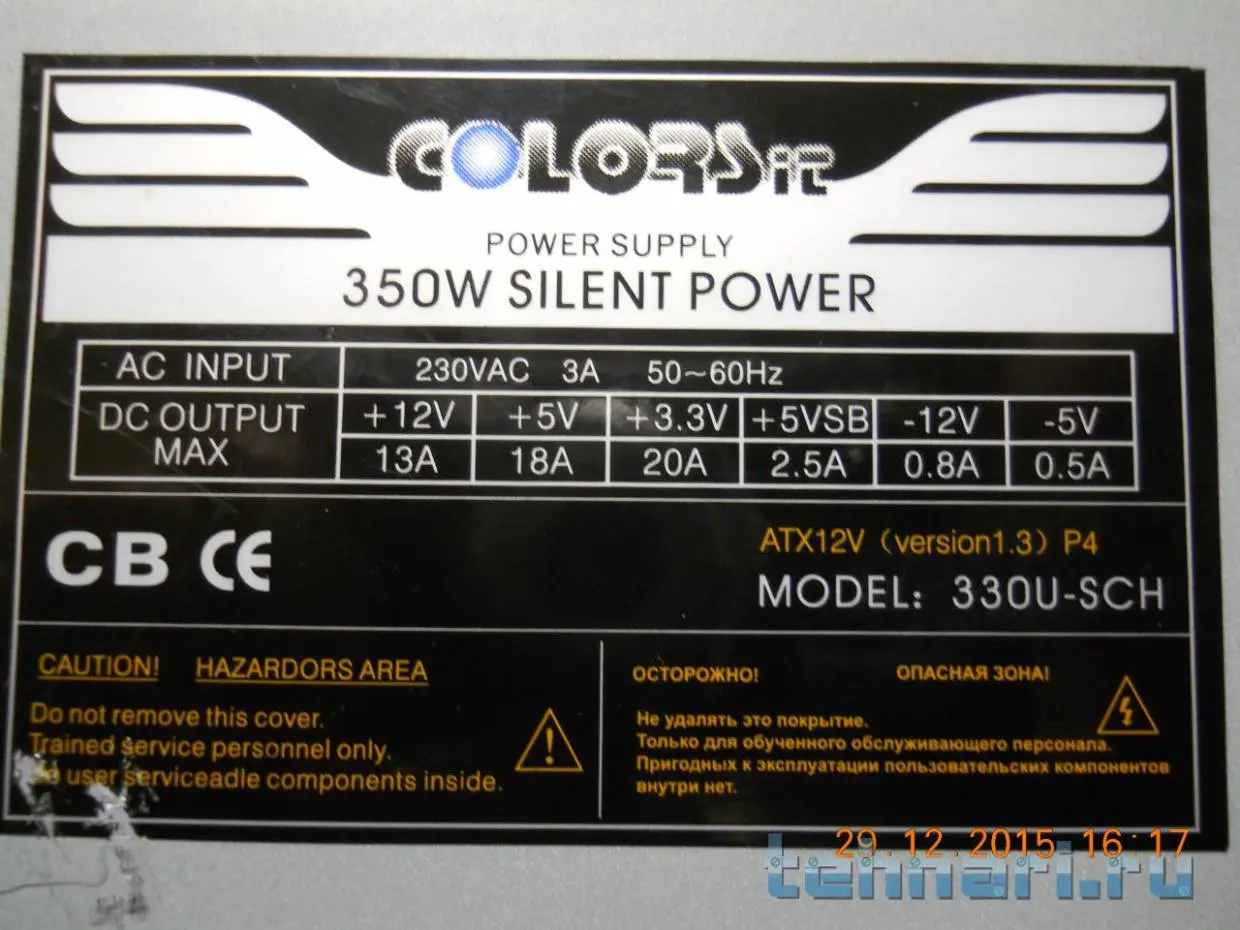

Меня тоже интересует этот вопрос.Достался блок от одного "умельца".Прежде чем проверить его работоспособность он отпаял все провода идущие к блоку. Включил,а он не работает.Забросил его на антресоли(на всякий случай).Случай подвернулся,и он отдал его мне. Не могу найти где припаивается зелёный провод.Должна быть метка (ON),но её нет. Есть только (RM) , (PG) И (3.3US). Боюсь спалить. Блок модель: 330u-SCH. ВЫРУЧАЙТЕ пожалуйста !!!
мда ребят,как флудить по всякой фигне и засирать друг-друга дак мы первые,а как помочь так тишина....круто!
Ты б полное имя блока дал или схему...
to Ковалев: фото можно? С двух сторон.

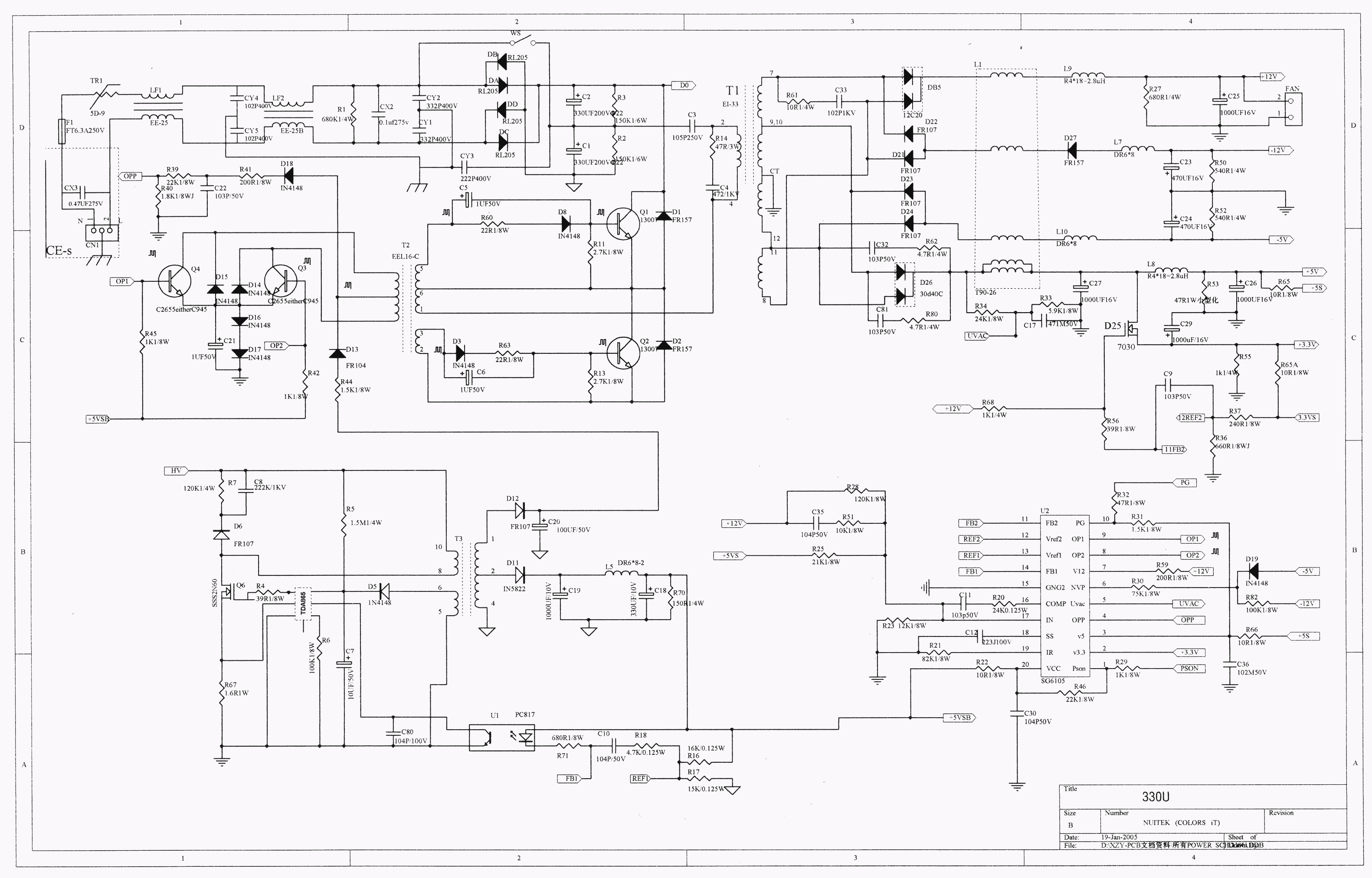

Посмотри эту.

Юрию: я просил фото с двух сторон, чтобы глянуть монтаж ;)
Раз не дали - проверьте сами по схеме, приведённой Андреем. Вывод от первой ноги микросхемы.
