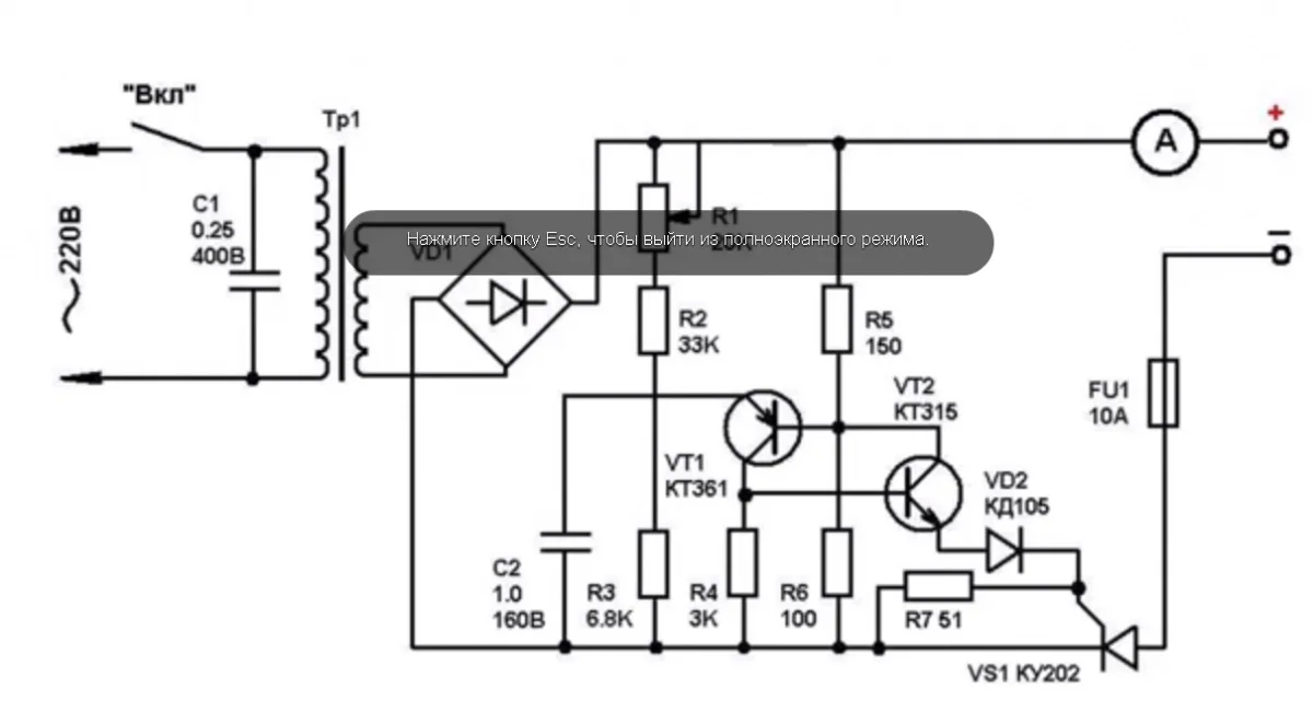

Есть хочу собрать Зарядное для автомобильного аккумулятора. Остановился на вот этой схеме
Но мне не понятно какие покупать резисторы по мощности, и R1 Это переменник?:tehnari_ru_837:
Не ясно ещё какое напряжение должно быть на вторичке транса для работоспособности схемы( Помогите пожалуйста!tehno015tehno015tehno015
Для надежности не менее 0,25 Вт.
R1 Это переменник?
Да, им будете регулировать величину зарядного тока.
18 - 20 вольт.
Скажу сразу, схема неудачная. Тиристр нужно будет устанавливать на приличный радиатор, т.к. весь зарядный ток будет протекать через него. Более правильно включить регулировку по напряжению ~220В, оставив во вторичке только резистор балласта.
Это с Вашей точки зрения, в моей практике подобные зарядники работают уж четвертое десятилетие, с тех пор как только тиристоры стали доступны.
Это сложно?
Опять же это с Вашей точки зрения. С моей - бытовое зарядное устройство для авто акку вообще не должно содержать никаких регулирующих устройств и балластов, только предохранитель. Простота - залог надежности.:)
Так ЗУ сложней и не станет. Тот же регулятор, только по другую сторону трансформатора.
Зато радиатор нужен будет только для диодов. А если использовать диоды Шоттки, то можно и без него обойтись.
Единственный недосток - некоторая сложность настройки/ремонта.

А Можно как то регулировать величину напряжения???
Можно. Но в соответствии с законом Ома одновременно с повышением напряжения будет расти и величина тока.
В силу различных причин при зарядке акку принято регулировать величину зарядного тока, которая для различных типов акку определена и зависит (в основном) от емкости аккумулятора.
Как раз для трансформатора это намного хуже и он в таком режиме работы будет греться намного больше с одним и тем-же зарядным током, чем с регулировкой по вторичке.
А зачем, у вас есть регулятор тока, выставляете необходимый зарядный ток для АКБ, а необходимое напряжение выставится автоматом.

А если я буду использовать диоды д226Б и брать от устройства 2,5-3 ампера... То эта же схема будет работоспособна?
Вот правильное решение! Д 226 б! Будет ли работать твоя схема? Конечно будет! Но не более 1 сек. Это в самом лучшем случае.....
Диод Д 226 б - макс ток 300 ма, а ты собираешься с него выжать 2.5 - 3 А.

Я это к тому, что тиристорный регулятор с индуктивной нагрузкой не есть хорошо. Будет греться сердечник, да и первичка тоже, сомневаетесь - проверьте практикой.
Эти диоды не подойдут по току. Желательно брать диоды на ток 5-10 ампер, а ещё лучше - купите диодную сборку (мост) на 30-50 ампер (по цене практически не отличаются) типа МВ, КВРС3010, и им подобных, установите на радиатор. Будет и удобнее и лучше. Да, ещё для надёжности лучше заменить транзисторы КТ315, КТ361 на более мощные, например на КТ814, 815 (КТ816, 817).
Ты видимо не знаком с устройством промышленных станков контактной сварки, в которых регулировка тока производится фазоимпульсным способом встречно-параллельно включёнными тиристорами в первичной цепи трансформатора.
В этой схеме вполне надёжно работают КТ315 и КТ361, а также однопереходной транзистор КТ117.

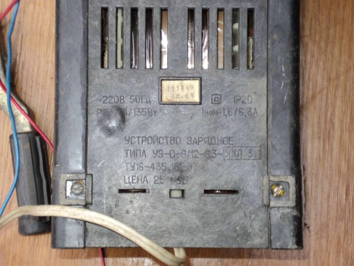

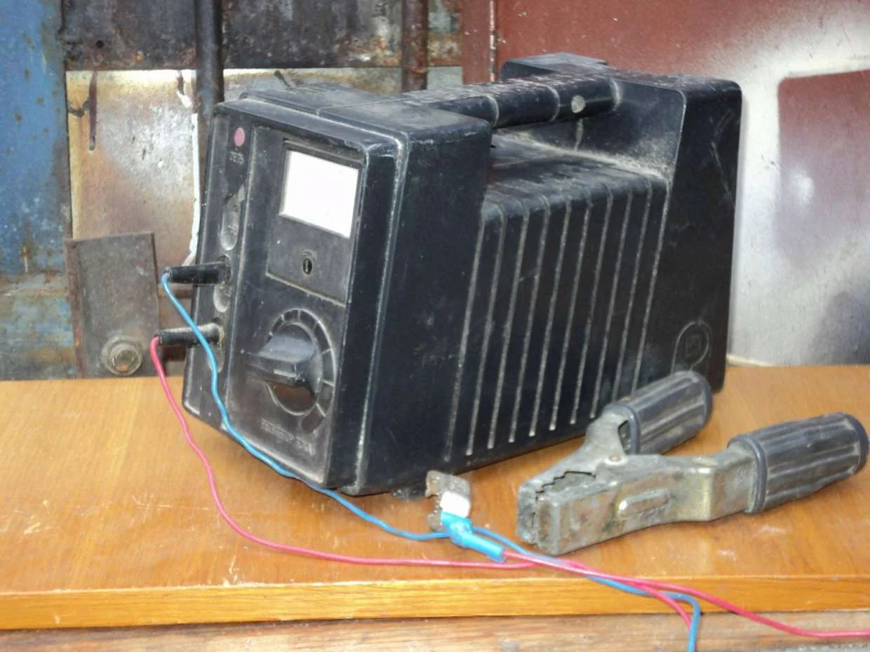

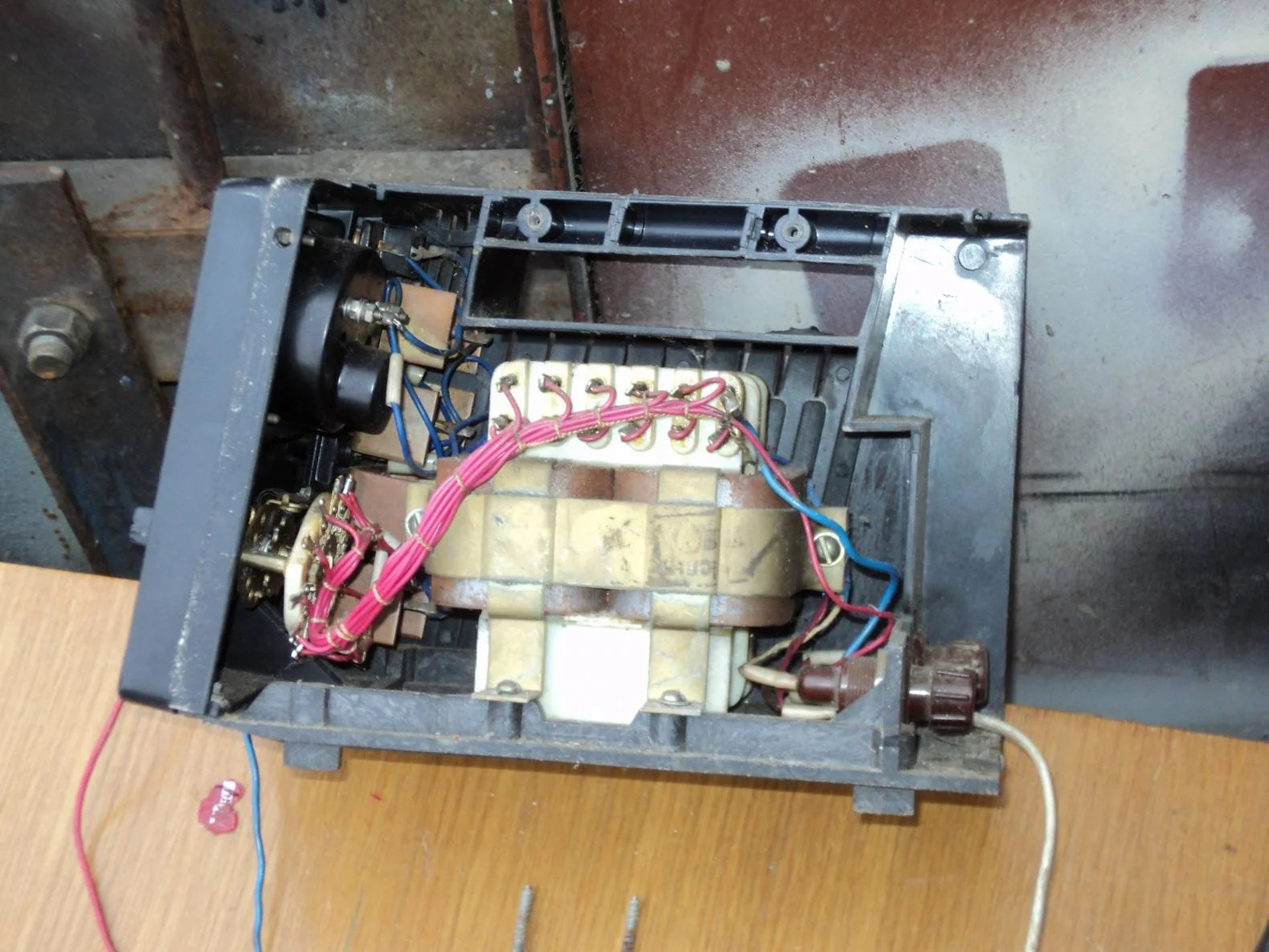

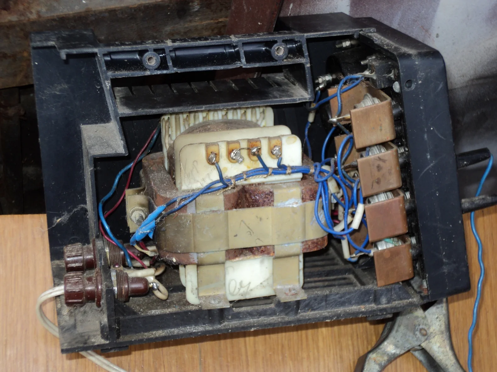

Полвека проездил на машинах и не раз убеждался,что прав был Юра Деточкин говоря "Со старым акком-это не жизнь."Чтобы акб (особенно кальциевая) не старела её нужно подзаряжать.Больше 20 лет заряжал акб своих машин этим зу.Он простой 4 диода и трансформатор,но выносливый,заряжает 10 амперным током ЗИЛовскую акб и не греется.Диоды на медных радиаторах.
    105 KB · Просмотры: 325
    170.9 KB · Просмотры: 487
    187.6 KB · Просмотры: 1,236
    118.4 KB · Просмотры: 586
А ток чем регулируешь ?... :)
