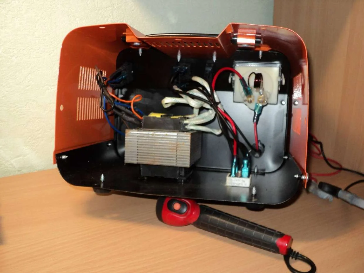

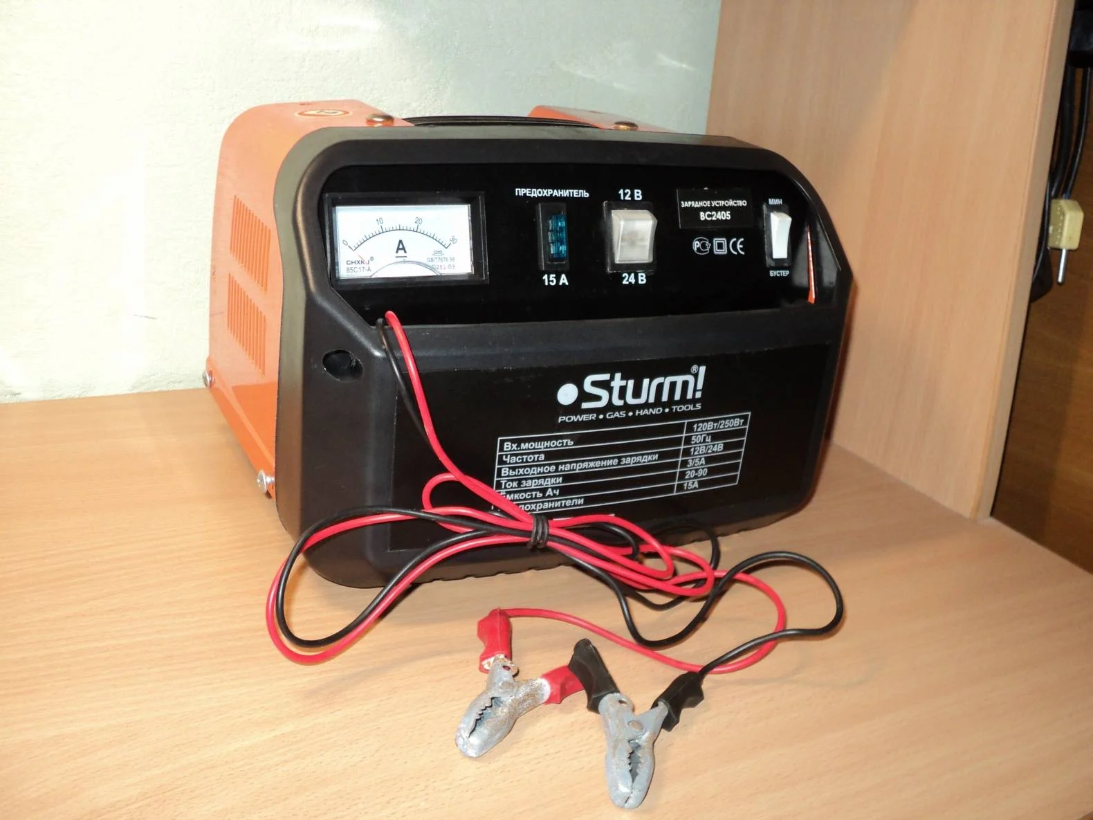

Китайский красавец,слабак,если сравнивать с нашим,купил из за корпуса,буду переделывать,внутри у него прикольная пустота,но 60ам\часовые акб заряжает.Всё руки до него не доходят.

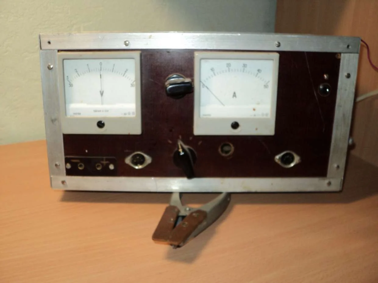

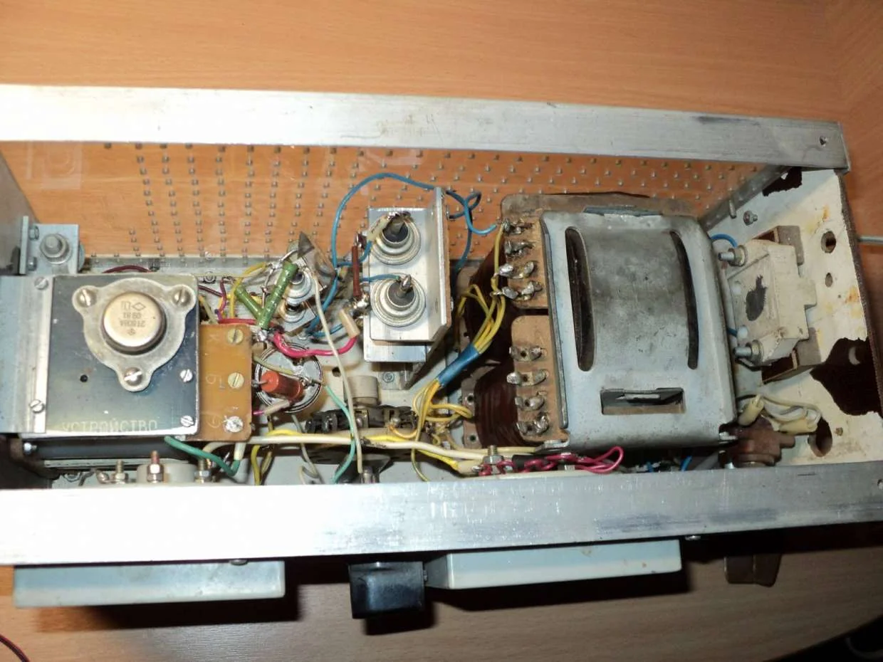

Самодельное зу,трансформатор от телевизора.При токе больше 7 ампер немного греется,но легковые акб заряжает отлично.

Там регулятор,на снимке видно,можно регулировать от0 до 10ампер.
...тиристорный регулятор с индуктивной нагрузкой не есть хорошо. Будет греться сердечник, да и первичка тоже, сомневаетесь - проверьте практикой.
А можно узнать, что Вы считаете индуктивной нагрузкой? Аккумулятор? ;)
Трансформатор, как таковой, нагрузкой не является! Разве что его паразитная индуктивность, но она очень небольшая.
Почитайте теорию, Вам это будет полезно.
А на практике, разогрев трансформатора в подобных схемах происходит из-за отстутствия ограничения тока в низковольтной цепи. Но про балласт я уже писал несколько раз.
Китайский красавец,слабак...
От него можно оставить только корпус. :(
Менять придется всё, даже наружные провода.
P.s.Интересно, а накой там 30-амперный прибор, если максимальный ток зарядки 5А (указано на передней панели)? ;)
Николай С Земляк,не знаю зачем китайцы поставили 30 а.амперметр,очевидно для красоты или ставят то,что есть.Ваш выбор 5 амперного б\п правильный,более того,исходя из опыта,ток зарядки нужен не 10%,как пишут в инструкциях,а 5%,и хотя время зарядки увеличивается акб работает намного дольше.Акк Американ проработал у меня больше 10 лет и ток холодной прокрутки такой,что зимой можно ездить на стартёре (шутка).Главное-не прикуривать,от сильного тока пластины коробятся и через месяц акб можно выбрасывать.Ремонтировал много з\у знакомых и друзей,сгорает в основном хитрая электроника,правильно пишут,чем проще,тем лучше.С таким опытом и знаниями как у ВАС легче сделать самодельное з\у,чем покупать.
