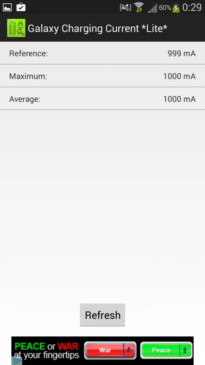

не имею ни малейшего понятия о внутренностях этого зу.
то что пишут на 4пда:
