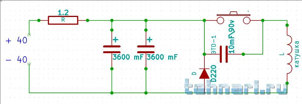

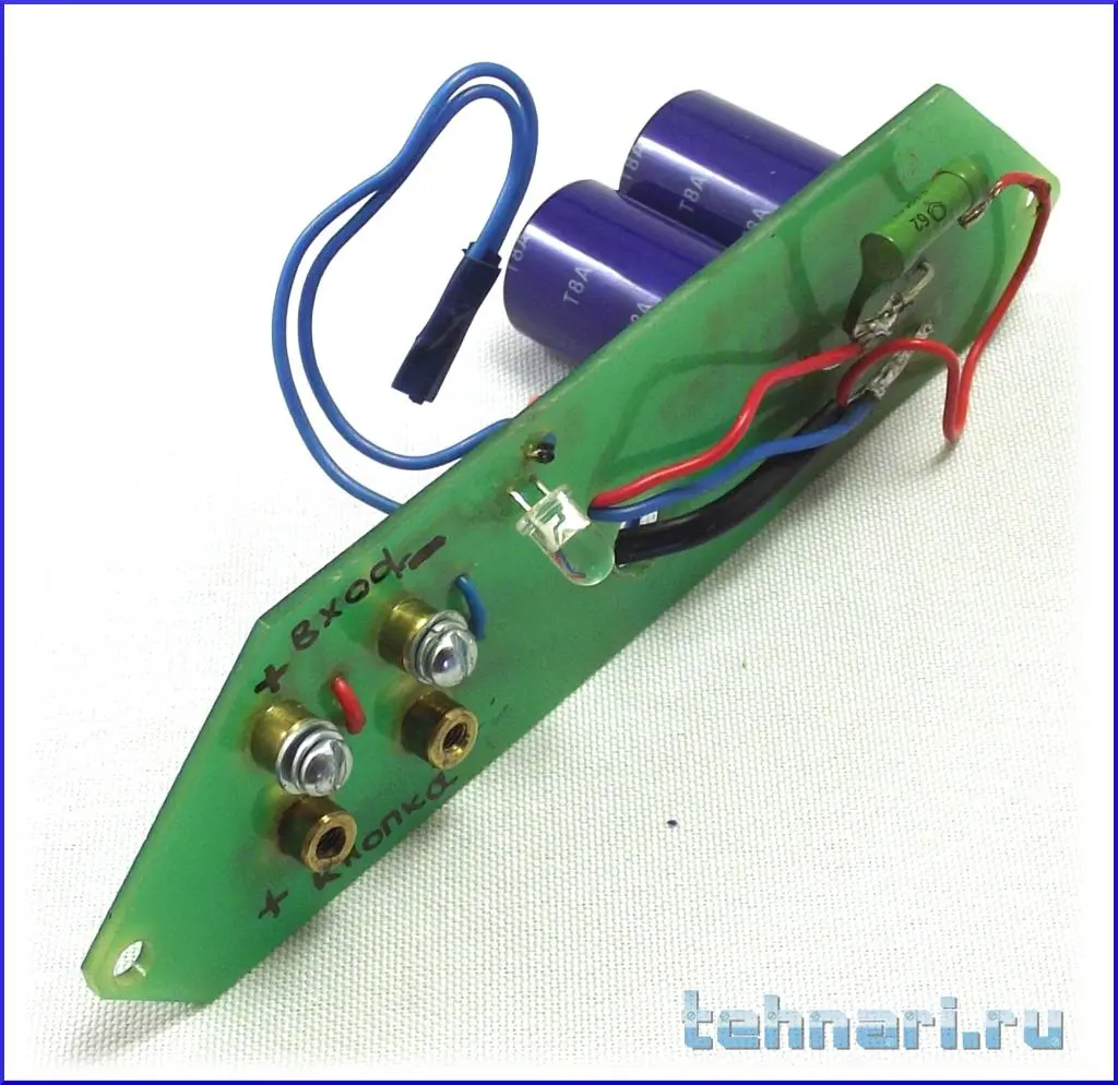

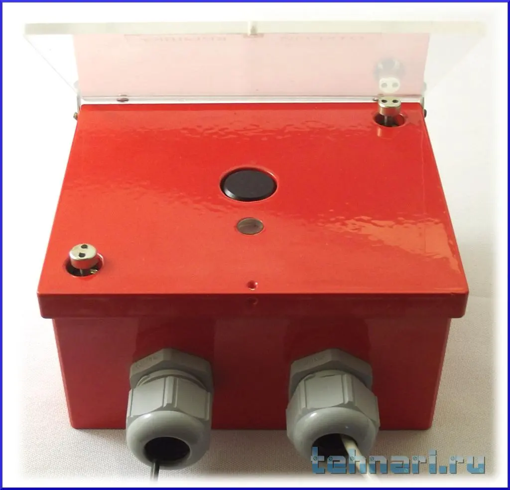

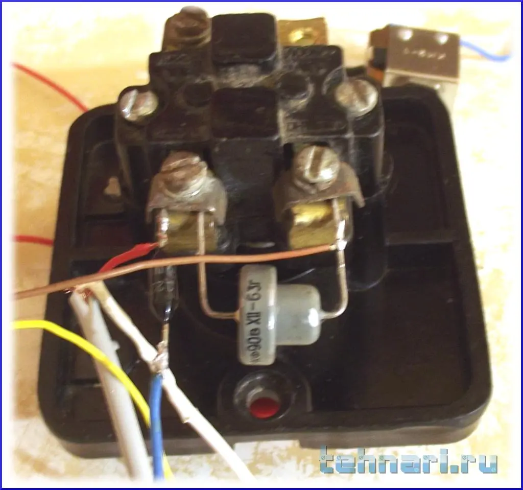

Получилось! Якорь выскакивает, рында звучит, пауза выдерживается! :wo:
Всем огромное спасибо за советы и терпение!
Паузу в 20 секунд обеспечивает резистор 1,2 кОм. Оказалось, что паузу можно было делать и меньшей, секунд в 10. Дело в том, что если кнопку нажимать раньше, скажем секунд через 5 или 10, то конденсаторы сбрасывают свой заряд и весь цикл начинается сначала ... Так что особо ретивые гости, чем чаще будут нажимать на кнопку, тем реже услышат звук рынды. Если найду мощный резистор на 0,7 - 0.9 кОм, то заменю. Но меня "угнетает" тот факт, что если нажать на кнопку и НАХАЛЬНО держать её нажатой, то резистор всё же нагревается. Дольше 30 секунд я не экспериментировал, но уверен что найдутся уникумы, которые могут давить на кнопку гораздо дольше. Не сгорит ли чего???

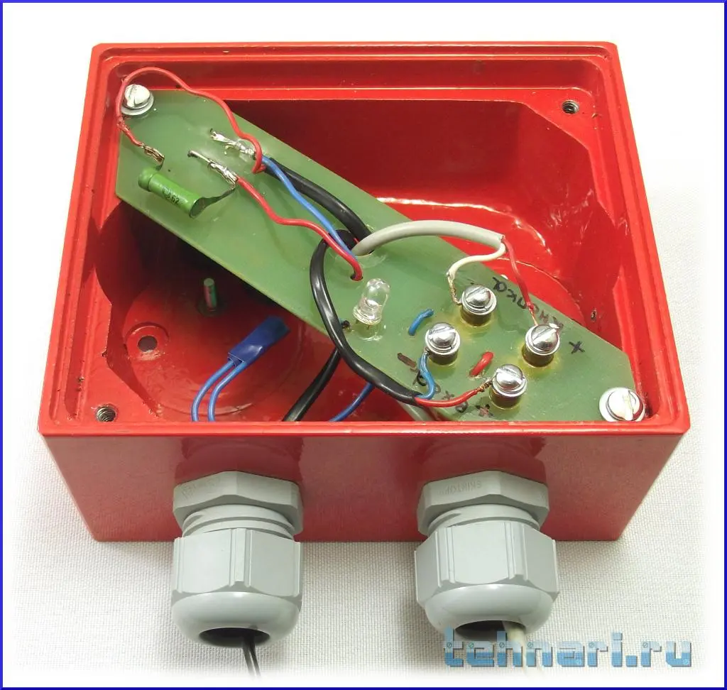

Приятель подарил пожарную кнопку, так что все детали очень красиво в ней разместились. На плате пожарной кнопки был светодиод. Я его оставил в надежде подключить. Понимаю, что напряжение 40 В не очень подходящее для светодиода, попозже научусь их подключать и ОБЯЗАТЕЛЬНО подключу.
Окончательная схема прилагается! :)

Нехило так танталовый конденсатор на кнопку...
Я думал что их уже в природе не сохранилось, все на драгметаллы сданы.
Имейте ввиду, что этот конденсатор полярный и в это место его ставить нельзя!
Светодиод подключается через резистор 5-10 кОм параллельно контактам кнопки. Но ему важна полярность.
Он в чемоданчике был, есть ещё один с военной звездой! А я подумал, раз он без электролита, значит неполярный, выходит ошибся. Не подскажете, какой ёмкости конденсатор нужен на кнопку, чтобы заменить его?
Это для напряжения 40 В или для любого?

Светодиод параллельно кнопке я бы подключать не стал, он образует делитель и конденсатор не будет заряжаться до полного напряжения. Его нужно подключить непосредственно к источнику питания последовательно через резистор 2 кОм мощностью не менее 1 Ватт. С расчетом, что через диод пойдет ток не более 20 мА. Светодиод анодом к плюсу. Для предотвращения пробоя светодиода его нужно заблокировать в параллель диодом в обратной полярности.

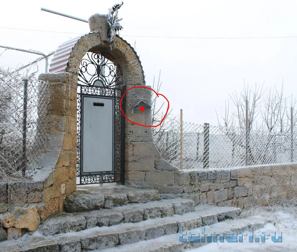

Корпус кнопки необходимо обязательно заземлить. И если оставить все как есть обязательно подложить рядом под ноги на помосте (ступени) резиновый коврик и козырек над кнопкой и желательно и козырек над стоящим человеком. Еще я бы поставил на два провода от сети по предохранителю Ампера на 2-3. Все-таки техникой безопасности пренебрегать не следует. Жизнь человека это главное, а все остальное потом.

Конденсатор большой емкости на кнопку не ставьте. В исходном состоянии он будет заряжен и при замыкании контактов кнопки мгновенно разряжается через ее контакты. По законам переходных процессов, КЗ для конденсатора генерирует в первые доли секунды теоретически ток равный бесконечности, а практически очень большой. Образуется искра, которая постепенно съест контакты кнопки. Поэтому я и говорил, что последовательно конденсатору необходимо поставить резистор, хотя бы 100-200 Ом. Конденсатор нужен неэлектролитический, где-то меньше или больше 100 наноФараде. Их полно использовалось в старой аппаратуре в качестве блокировочной емкости. Я бы добавил на контакты кнопки еще и варистор на 56 Вольт. Это полупроводниковый нелинейный элемент, с резко выраженным завалом сопротивления при 56 Вольтах. Их ставили на старых АТС именно на контакты. А еще их используют в качестве разрядников при грозах. На толчке имеются на разные напряжения.
То есть припаять к ножкам светодиода диод Плюс-к-Минусу, а Минус-к-Плюсу? Или я чего-то не понял?
Неужели всё так критично? Ведь к калитке будет подходить напряжение всего лишь 40V.

Конденсатор большой емкости на кнопку не ставьте...
Спасибо, о варисторе ещё ни чего не знаю, поищу, посмотрю. Время ещё есть, ставить "рынду" буду когда погода будет благоприятной, так что есть время подтереть все "сопли".
Внимательно почитай про опасные для жизни напряжения и токи
Блин, это надо же - подгадали под моё напряжение. :)
В помещениях с повышенной опасностью и в помещениях без повышенной опасности – опасным считается напряжение выше 42 В.
Опасно не 40 Вольт, а возможность попадания фазы сетевого напряжения на кнопку. А в дождь через мокрую кнопку и мокрые руки и ноги в землю могут пройти большой ток, вот это опасно. Кто знает какова защита вашего источника питания от попадания фазы во вторичную цепь. Обычно такие импульсники делали китайцы, а у них сплошная халтура была до недавнего времени.
Светодиод необходимо защитить от обратного импульса самоиндукции от соленоида. Да правильно. Анодом диода к катоду светодиода и катодом диода на анод светодиода.. Если поставите неправильно просто светодиод не загорится и все. Поставите наоборот и все дела.
