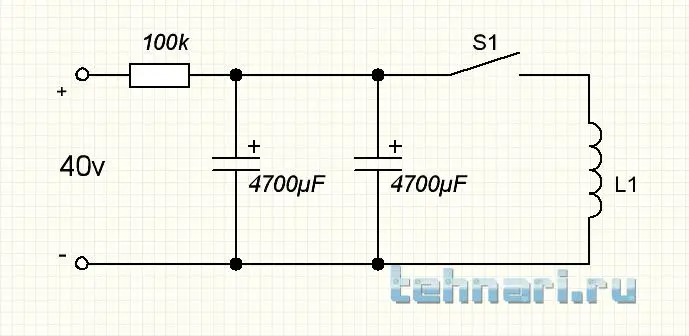

В этой схеме нужен подбор резистора и электролитов. Резистор определит время заряда конденсаторов, а количество электролитов длительность импульса. Однако здесь плохо то, что импульс будет не совсем меандр, то есть с крутым спадом, отпускать будет медленно, что может заглушить колебание рынды. Нужно подобрать емкость с таким расчетом чтобы боек ударил и тут же отошел.
Резистором невозможно бесконечно увеличивать время заряда, после определенной его величины (найдете практически) емкость будет все больше и больше недозаряжаться до полного напряжения.

Господа схемотехники, как же так? Про защиту от самоиндукции и искрозащиту поговорили и забыли?
Добавил в предлагаемую схему и свои "5 копеек".
Диод любой маломощный с обратным напряжением не менее 60 В.
Конденсатор неполярный, напряжением не менее 100 В максимальной емкости, что сможете найти и засунуть в кнопку.
При указанных номиналах резистора и конденсаторов время зарядки конденсатора примерно до 2/3 емкости составит 16 мин. Не многовато?
Подберет практически сколько получится. Возможно емкость поставить одну, но с таким расчетом чтобы получить четкий короткий удар и быстрый откат. Конечно, если бы была схема на МС, там был регулируемый меандр, длительность которого можно регулировать в широких пределах. А здесь можно варьировать конденсаторами и резисторами, но с таким расчетом, чтобы получить зарядку до полного напряжения и получение сильного короткого удара.
Николай, последовательно гасящему конденсатору, я бы поставил еще резистор, чтобы погасить искру. Но в данном случае нет никаких элементов которые нуждаются в защите от ЭДС самоиндукции. Вот если бы собрали на микросхемах, то да об этом необходимо подумать, но для реле. там шунтируем катушку реле диодом, а можно еще дополнительно варистором на 15 Вольт.
Кнопку или контакты реле можно защитить только от образования нагара, варистором, или цепочкой - резистор-конденсатор, как предложено у Вас, или ключевым транзистором, вот тут уже применяем меры защиты от ЭДС самоиндукции.
Импульс тока при _нажатии_ на кнопку будет на порядки больше, чем ЭДС самоиндукции. Поэтому подгорать кнопка будет именно от прямого тока, а не от обратного. Поэтому кондер параллельно кнопке - как мертвому припарки.
Диод - да, нужен. Но и установлен он должен быть параллельно катушке, а не "на другом конце улицы".

А зачем такое большое время восстановления, резистор 100k? Конденсаторы способны отдать очень большой начальный ток (чем больше емкость). Искра на контактах кнопки образуется при размыкании, а не при замыкании. Начальный мгновенный большой ток, доли секунды, большой раны не нанесут, а при размыкании ЭДС цепи будет маленькой, так как вся энергия с электролитов уйдет в катушку магнита. Параллельный конденсатор контактам кнопки не нужен. Так же ненужен и диод, так как в схеме нет полупроводниковых ключей, защищать нечего ... :)
С каких это пор начали сравнивать разородные физические величины? Как можно сравнить между собой длину и вес?
Импульс тока в цепи с катушкой индуктивности? Откуда там ему взяться? Катушка как раз препятствует быстрому нарастанию тока. Есть смысл освешить свои школьные знания физики. ;)
Диод в этой схеме предназначен для защиты электролитических конденсаторов от зарядки обратным напряжением, а не для защиты катушки. Поэтому "сторона улицы" выбрана правильно. Размещать диод надо непосредственно возле выводов конденсаторов.
Последовательно с конденсатором кнопки подключать ничего не надо. Конденсатор вполне справится и так. Не такие уж там и большие токи.
Параллельно (а не последовательно) конденсатору действительно имеет смысл подключить высокоомный резистор для разрядки накопившегося в момент разрыва контактов потенциала. Но этого можно и не делать. Конденсатор прекрасно разрядиться через другие элементы схемы.

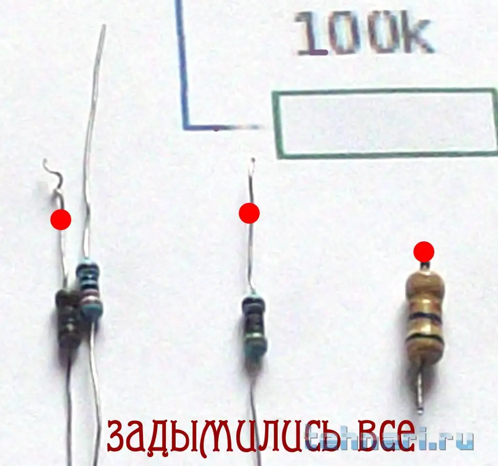

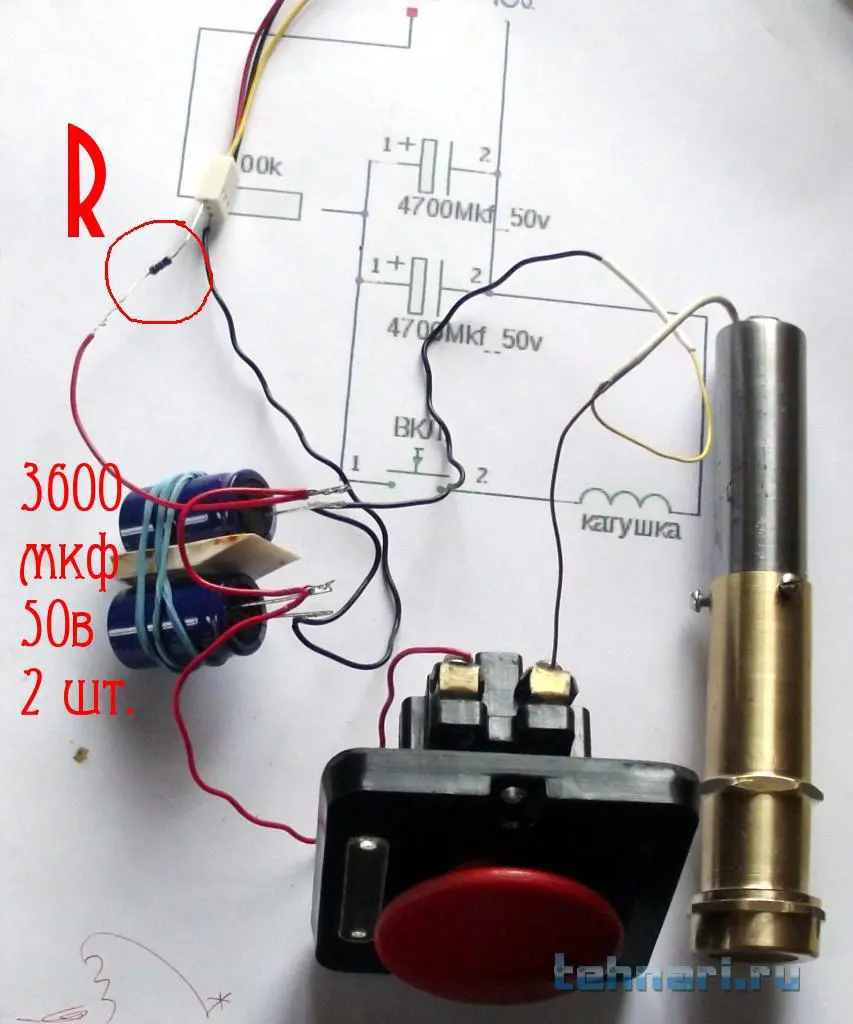

Спасибо за рекомендации, к сожалению два дня сидел без интернета и не было возможности воспользоваться вашими советами а так же попробовать схему с диодом. Но время даром не прошло и кое какие "успехи" у меня всё же есть"
Собрал детали, или схему, или детали по схеме, не знаю как правильно назвается этот процесс.
Результат меня пока разочаровывает...
Схема работает - это плюс.
Секунд 10 временной задержки - можно сказать что есть.
Однако не всё так празднично, опишу весь процесс:
Питаю от БП принтера Сanon (в интернете пишут что это импульсный БП, не знаю так ли это, важно ли это и что это такое) выходным напряжением 40В (мультиметр показывает 42В.)
В момент ПЕРВОГО нажатия кнопки, якорь вылетает с должной скоростью и на правильное расстояние то есть всё происходит как задумано.
Если через 5 секунд нажать на кнопку вторично, то якорь не реагирует, насколько я понимаю - в это время всё ещё идёт зарядка электролитов.
Если нажать секунд через 10 - якорь реагирует!
На этом приятные новости заканчиваются! :)
Всё что я описал только что, (до этого предложения) верно только если я нажимаю кнопку КРАТКОВРЕМЕННО.
Если же я в момент ПЕРВОГО нажатия не "отпустил" кнопку, а продолжаю её удерживать нажатой (как это делают большинство людей), то резистор нагревается настолько, что начинает дымить. Точного номинала сопротивлений я не знаю, но мне сказали, что это сопротивления на 220К и 330К (горят оба). Выпаял из старой платы какое-то сопротивление покрупнее, оно не дымит, хотя нагревается настолько, что пальцем не удержать, но и задержки во времени срабатывания якоря тоже нет, как я понимаю его номинал не соответствует необходимому и конденсаторы через него заряжаются моментально, не давая нужной задержки.
Мои выводы (мне кажется):
Нужно поставить сопротивление "покрепче", полагаю что номинал может быть выше чем 330К, но меня пугает ощущение, что я "спалю" блок питания, не хочется тупо экспериментировать, поэтому прошу совета словами Чернышевского: -"Что делать?"
Стоит ли пробовать с диод по предложенным выше схемам или должна быть другая схема?
Конденсаторов на 4700мФ не нашёл, купил пару по 3600мФ, опробовал в схеме, задержка не более 15 секунд, правда я не уверен в номиналах резистора (они "горят", о чём я написал чуть выше).
