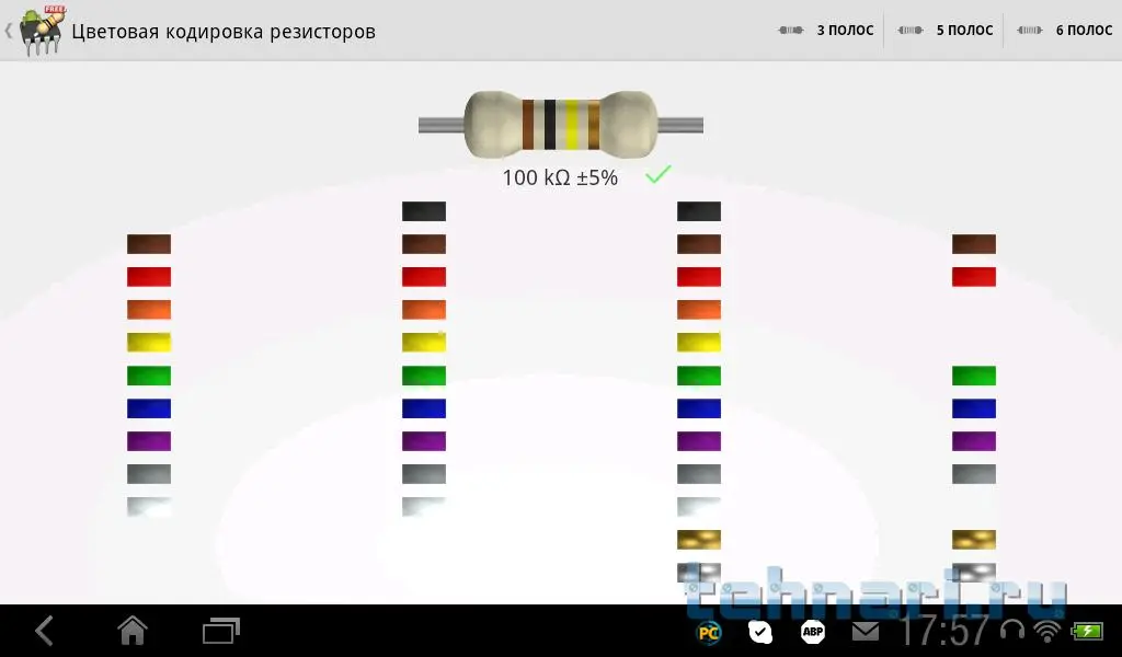

Сто килоомный резистор - это прежде всего желтое кольцо (коричневый-черный-желтый-.... четвертое кольцо - допуск)
Оно точно там есть ?
Замерьте тестером сопротивление тех из них, которые выжили - похоже, продавцы налажали.
Желтого нет и в помине! :)
коричневый - чёрный - чёрный - красный - красный.
Блин! ... А я взял два дестяка, думал пригодятся 100 (Киллоомные)
Надо учить таблицу цветов.

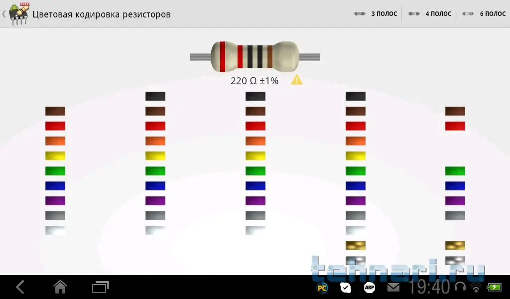

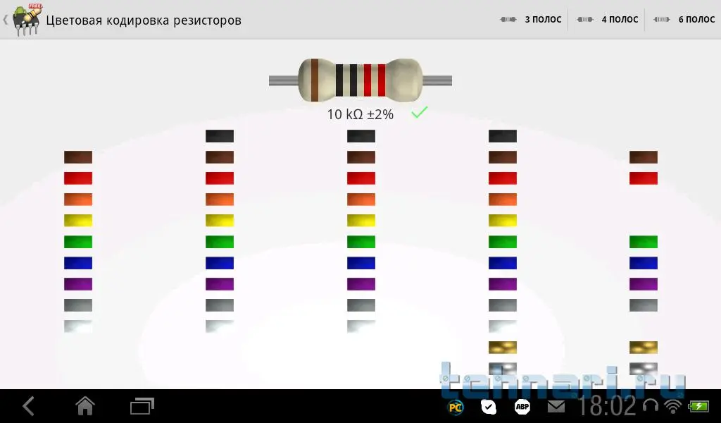

Должно быть как-то так:
А у Вас так:
Конечно 10 кОм задымит.
100k на 40V просто не может дымить, на нем примерно всего 15 мВт мощности при закороченой кнопке ... :)
Спасибо, почти понятно, только последняя красная полоска нарисована на цоколе, а не в серединке резистора.
Нашёл в интернете калькулятор цветовой маркировки резисторов.
Теперь я знаю, что к чему, но опять же вопрос.
Как мне знать, с какой стороны читать цветовые кольца, ведь для резистора всё равно, что слева, что справа.
Дело вот в чем, если я в калькулятор ввожу
Кор-чер-чер-крас-крас - то получаю ваши же 10 кОм, а если ввожу
Крас-крас-чер-чер-кор - то получаю 220 Ом (кстати в пакетике с
резисторами лежит бумажка 220R а во втором пакетике 330R я ошибочно полагал,что это килоомы)
Так с какой стороны их читать если и на одной стороне цоколя есть риска и над другой.
Замерил мультиметром - 220 Ом.
Вопрос остался открытым, с какой стороны читать?

Читать надо с того конца, который на цоколе.
Серебристое и золотистое кольцо всегда бывает в конце.

Да, при маркировке кольцами такие казусы случаются. Для наиболее распространённых 5% и 10% резисторов всё просто: как уже сказал Николай_С, крайнее серебристое или золотистое кольцо на этих резисторах всегда последнее. В Вашем же случае первый резистор из пакетика с такими же сначала проверяем омметром.

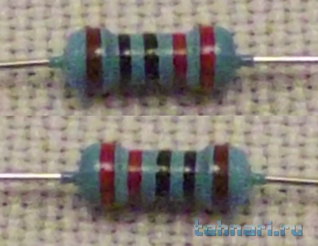

Решил его "засветить", чтобы не быть голословным:

Чегой-то маркировка не похожа на резисторную или халтура или не резистор? Нормальная маркировка всегда согласуется с таблицей, и не будет двойного чтения.
Брал три пакетика (220R, 330R, 550R) по 10 шт., резисторы вставлены в упаковку по-заводскому , тестер показывает соответственно 220, 330 и 550 Ом. Брал с рук на блошке.

Скажу больше, резистор 220 Ом +-1% в стандартный ряд Е96 не попадает. Ближайший в этом ряду 221 Ом.
хотелось бы чуть-чуть ориентироваться в маркировке.
Пару недель тренировки памяти и никакой калькулятор не нужен. :)
Имеем нестандартный номинал, не более.

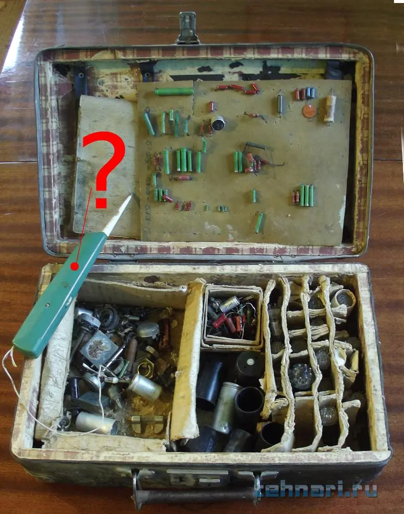

Сегодня, с раннего утра, мне принесли волшебный чемоданчик который решит мои проблемы с резистором. Уверен, что найду нужный и по сопротивлению и по мощности.
Вопрос: - Какие функции выполняет прибор выделенный знаком вопроса? Может ли он мне пригодиться?
    90.5 KB · Просмотры: 124
Чёйто я припоминаю с 70-х годов прошлого столетия, однако. Если мне память не отшибло еще, то это щуп-генератор для проверки работоспособности НЧ-ВЧ контуров примитивных приемников ... :)
