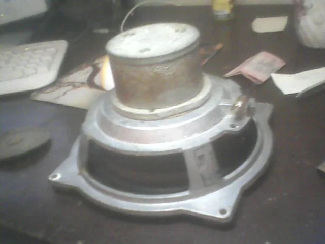

Сфоткай со всех сторон, и скажем.
ну не такой он широкополосник издевательства низкими частотами точно выдерет.

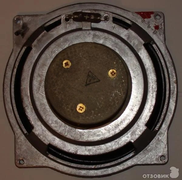

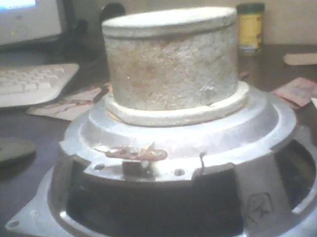

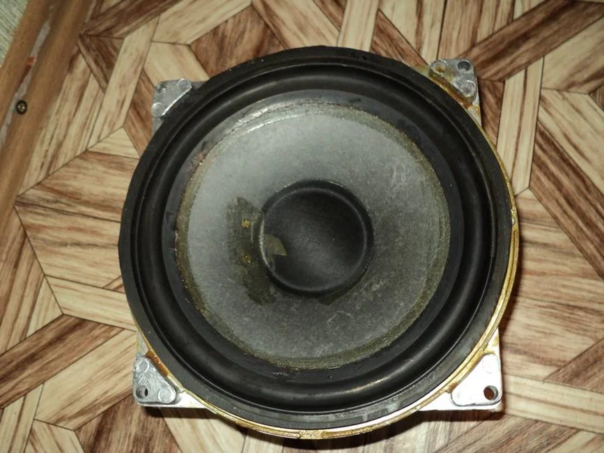

фоткал огрызком - такой ужас. вот в инете нашел! точно мой)

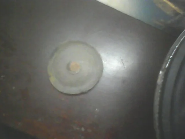

кстати крышка дифузора оторвана( та которая в середине)
и винтики сзади под плоскую отвертку)))))
Свои фотки сделай) Легче будет разобраться.

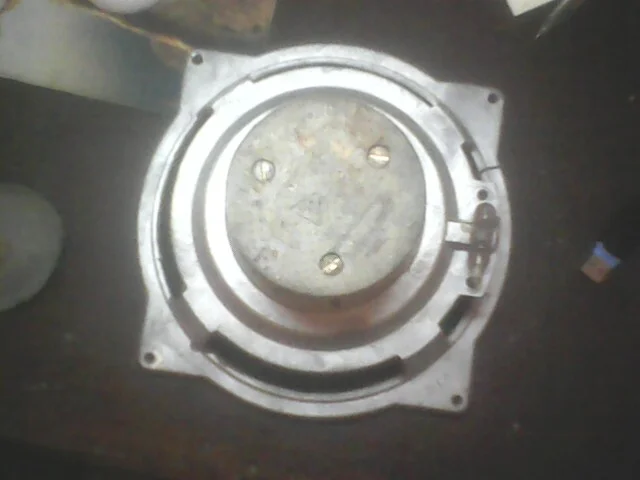

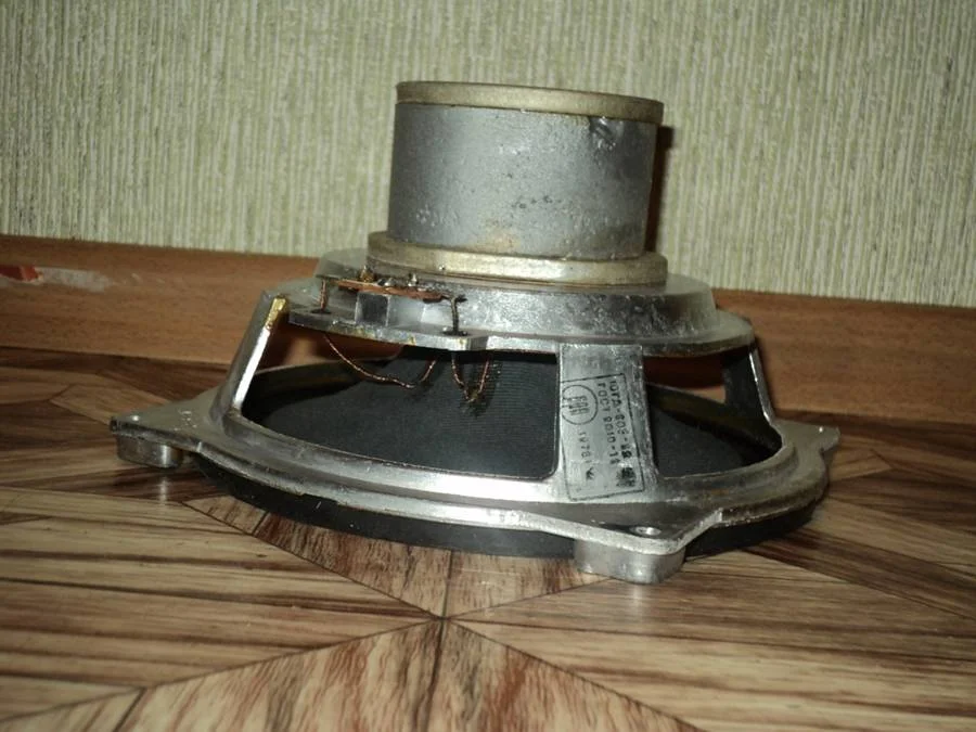

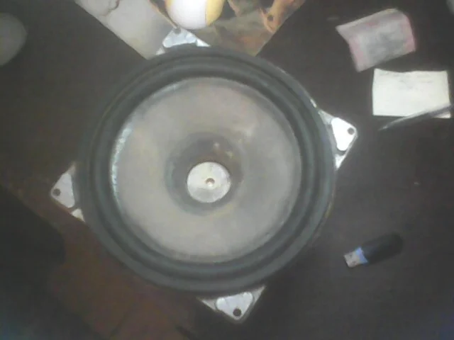

вот1 доехал домой, сфоткал. лично я разницы не вижу ни малейшей с теми фотками что я выкладывал ранее

так все же на счет жести хотел уточнить, каркас из нее не будет влиять на работу динамика? он ведь магнитится!! и как клеить проволоку на него? каким клеем?
кстати, еще магнит ржавенький даже внутрях, его шкурить можно? и чем потом покрыть?
Каркас алюминевый, не повлияет.
Супер клей для прихвата, дальше клею БФ-2
разбирай полность все аккуратно, можно шкурить микроночкой, шайбу тоже пошкури.
Сам магнит не шкури, только керн и шайбу, если ржавые. магнит снимай подальше.
непойму, там вроде метал намагниченый? или что это за магнит, извиняюсь за тупость, который не черный, а как метал?
а он опять не поржавеет? мало-ли, дома малехо влажно (аквариумы). может нужно покрытие какое?
Это сплав альнико, обычно кобальтовым магнитом называют. Намагниченый.
