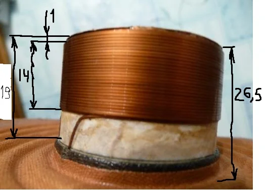

а он опять не поржавеет? мало-ли, дома малехо влажно (аквариумы). может нужно покрытие какое?
Ничего не заржавеет.
Можно просто сухой тряпкой протереть и все.
И потом долго и упорно выгребать сошкуренное... Нет уж, увольте... Берем обычный "жидкий ключ" (WD-40) заполняем им пространство керна, а так же брызгаем на все что имеет ржавь и оставляем минут на 40, затем протираем грубой ветошью и радуемся.Сам магнит не шкури, только керн и шайбу, если ржавые.
И потом долго и упорно выгребать сошкуренное... Нет уж, увольте... Берем обычный "жидкий ключ" (WD-40) заполняем им пространство керна, а так же брызгаем на все что имеет ржавь и оставляем минут на 40, затем протираем грубой ветошью и радуемся.![]()
отично, хорошо сделали) зачет) только немного не понял, высоту основания из банки нужно сразу отмерить нужную или потом подганять после намотки?
тоесть 45 мм отрезать , намотать и ровнять. понял. вобщем я на днях куплю нужных клеев и wd-40, и займусь. потом отпишусь
