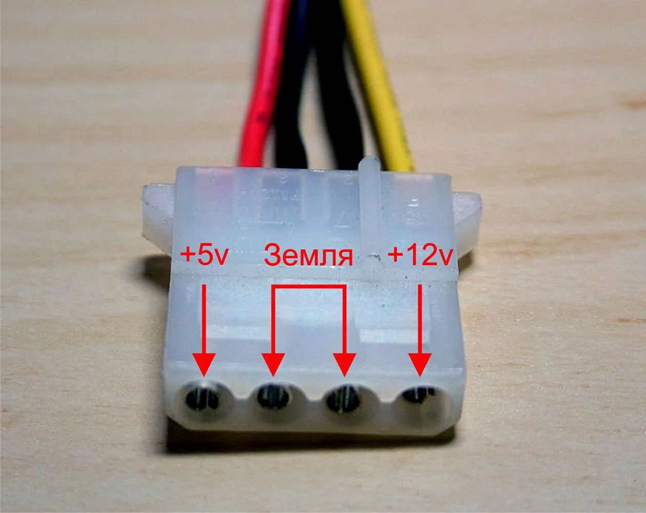

зашел на сайт так все понравилось появилось огромное количество идей но я пока толком не разобрался во всем:tehnari_ru_117:!!! помогите плиииииииз!!!в какком из проводов 12 вольт скиньте картинку плииз! как сделать светомузыку?? и как научится гравировке??? Заранее спасибо!
Если речь идёт о разъёме молекс, то жёлтый провод +12, красный +5, а чёрные - "земля".
