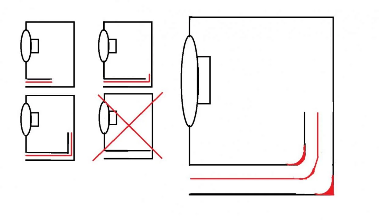

дело в том что воздух это смесь газов и как любое вищество(Юра ПРАВИЛЬНО С ЖИДКОСТЬЮ СРАВНИЛ) имеет массу,а значит перемещаясь по какому либо каналу оказывает на него влияние,как и сам канал на это вещество ,вот и получается,что разогнавшись поток воздуха будет ударять с силой в угол стенки Щелевого ФИ,для того чтобы минимизировать это явление(процесс) применяют вклейку или формовку изгибов (как вариант треть трубы 120градусов)таким образом получаем *колено* как в водопроводной трубе,при этом воздушный поток не снижает(минимально снижает) своё давление(как и скорость)
теперь по поводу крыглый или прямоугольный,-разницы нет совсем,взять прогу *бас порт*(туповато-но как пример пойдёт),берём трубу диаметром 80мм,площадь поперечного сечения получается:
- диаметр пополам и возвести в квадрат и ещё умножить на число ПИ (шрифтов нету пишу прописью),таким образом получаем 5024мм2,теперь берём высоту порта к примеру 20мм,ширина при этом будет 5024:20=251.2мм ,в обоих случаях длина тоннеля будет одинаковой и объём так же одинаковым.
по поводу того что щелевой будет гранича со стенкой виртуально увеличиваться в длине,то это совершенно верно,но если расстояние до противоположной стенки будет превышать 3 и более высоты тоннеля то этого не произойдёт,по этому и указывается всегда в рекомендациях ,что расстояние от внутреннего торца трубы не должно быть менее диаметра самой трубы,а расстояние внутреннего торца щелевого фазоинвертора не должно быть ближе 3х меньших сторон(точную формулировку не помню,если кто помнит точнее буду только рад) порта к противоположной стенке,если это не соблюдать то получим вместо ожидаемой настройки на нужную частоту либо заглушенное отверстие на внутреннем конце,как следствие ни о каком нормальном звуке,не говоря о воздушном потоке(а звук это волна распространяемая в веществах,воздух- это вещество) говорить нечего,либо более длинный тоннель чем нам нужно и как следствие более низкую частоту настройки.

Ув ДТС. Воздух в трубе квадратной а тем более в прямоугольнике движется .имеет скорость и давление СОВЕРШЕННО ДРУГОЕ чем в кругуглом сечении. И этим можно принебречь только при очень медленном ходе дифузора. Воздух сравнили с водой и это есть правилино.Ибо движение их в трубе-ОДИНАКОВО. ОНИ ДВИЖУТСЯ ПО СПИРАЛИ. В углах квадрата-вихри. При увелич скорости-образуются вообще МЕРТВЫЕ ЗОНЫ. И чем большая разница сторон. тем больше отрицательных эффектов имеем. И,Т,Д и Т,П. Пртив физики и аэродинамики НЕ попреш. Простое уравнивание площади-совершенно не катит.

если брать большое поперечное сечение порта, к примеру не 80мм трубу а равное диаметру диффузора,а *высоту щелевого порта* брать к примеру не 20мм,а 80мм,все прямые углы *скруглить* вклейкой секторов от трубы,то мы получим аналог *сплюснутой трубы* которая будет значительно ближе по своим *свойствам* к круглому порту чем к просто щелевому в классическом понимании этого слова.
Но если мы так поступим,и возьмём такое сечение,то вся конструкция будет значительно больше по габаритам чем разумный предел,вот по этому и приходится искать компромисс,между беспрепятственным (минимально препятствующим) прохождением воздушной массы ,и здесь *золотой серединой* является именно порт круглого сечения.
в общем то о чём мы здесь и говорим по сути.
