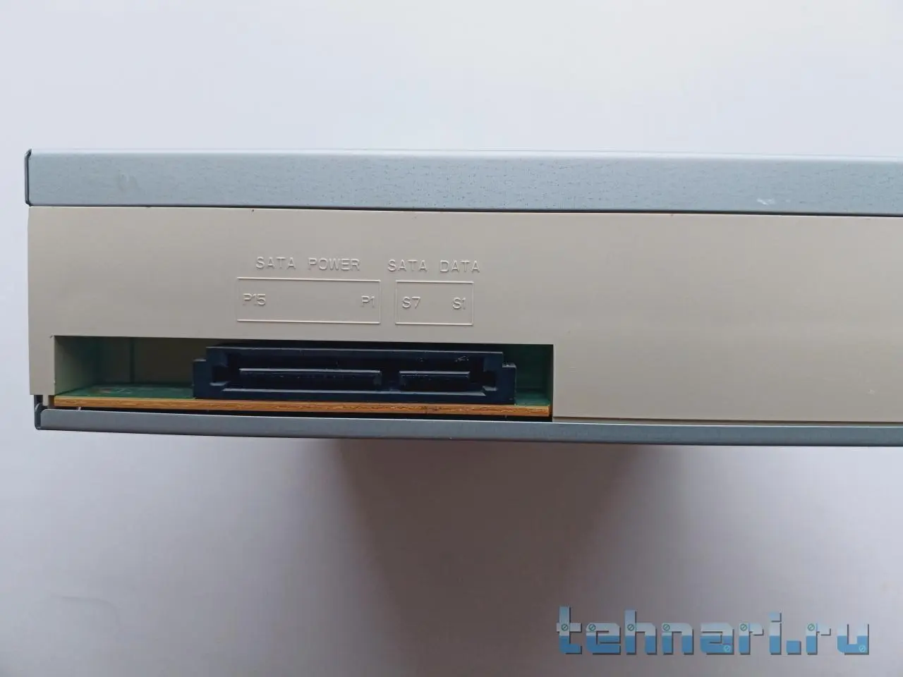

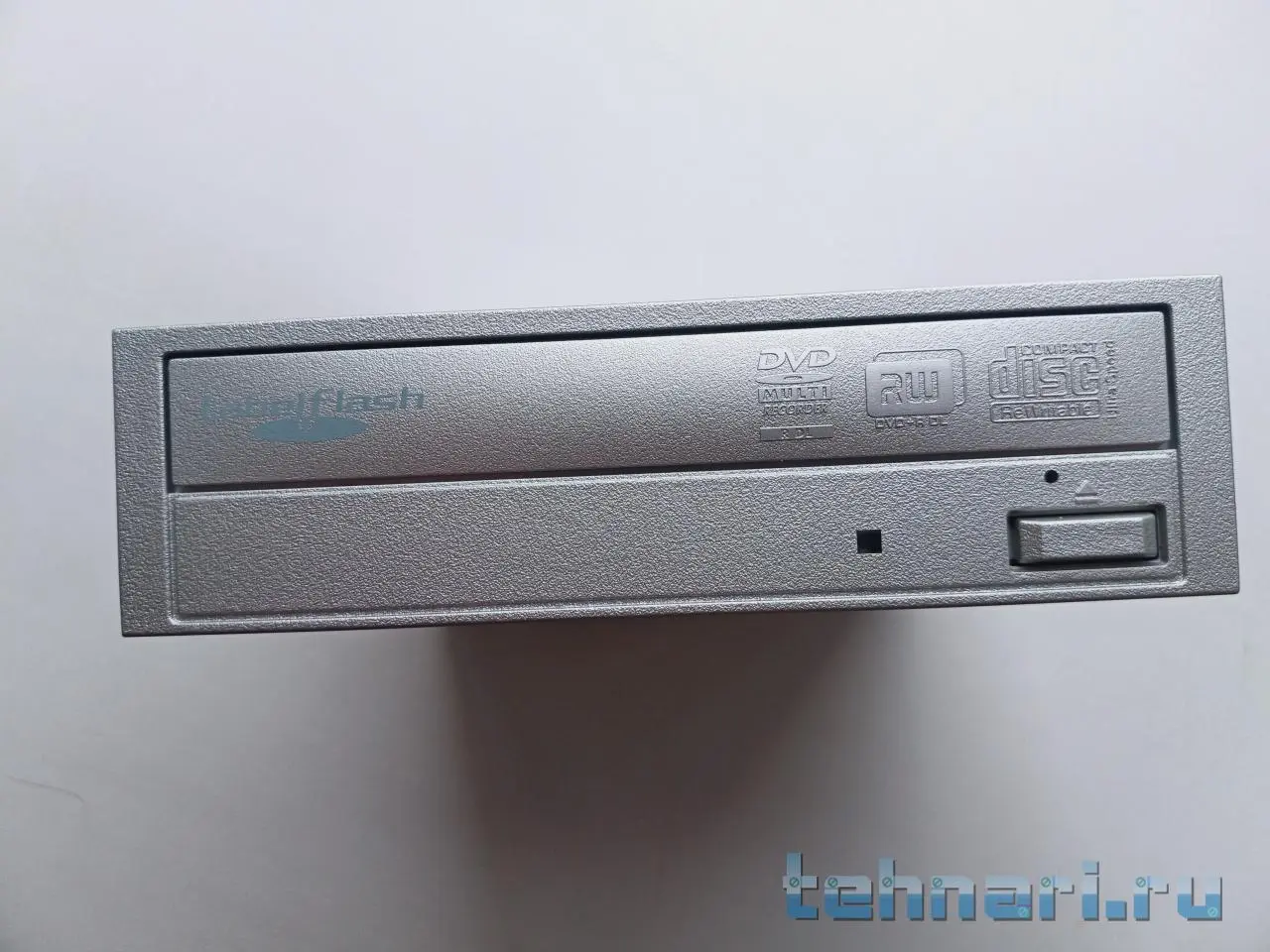

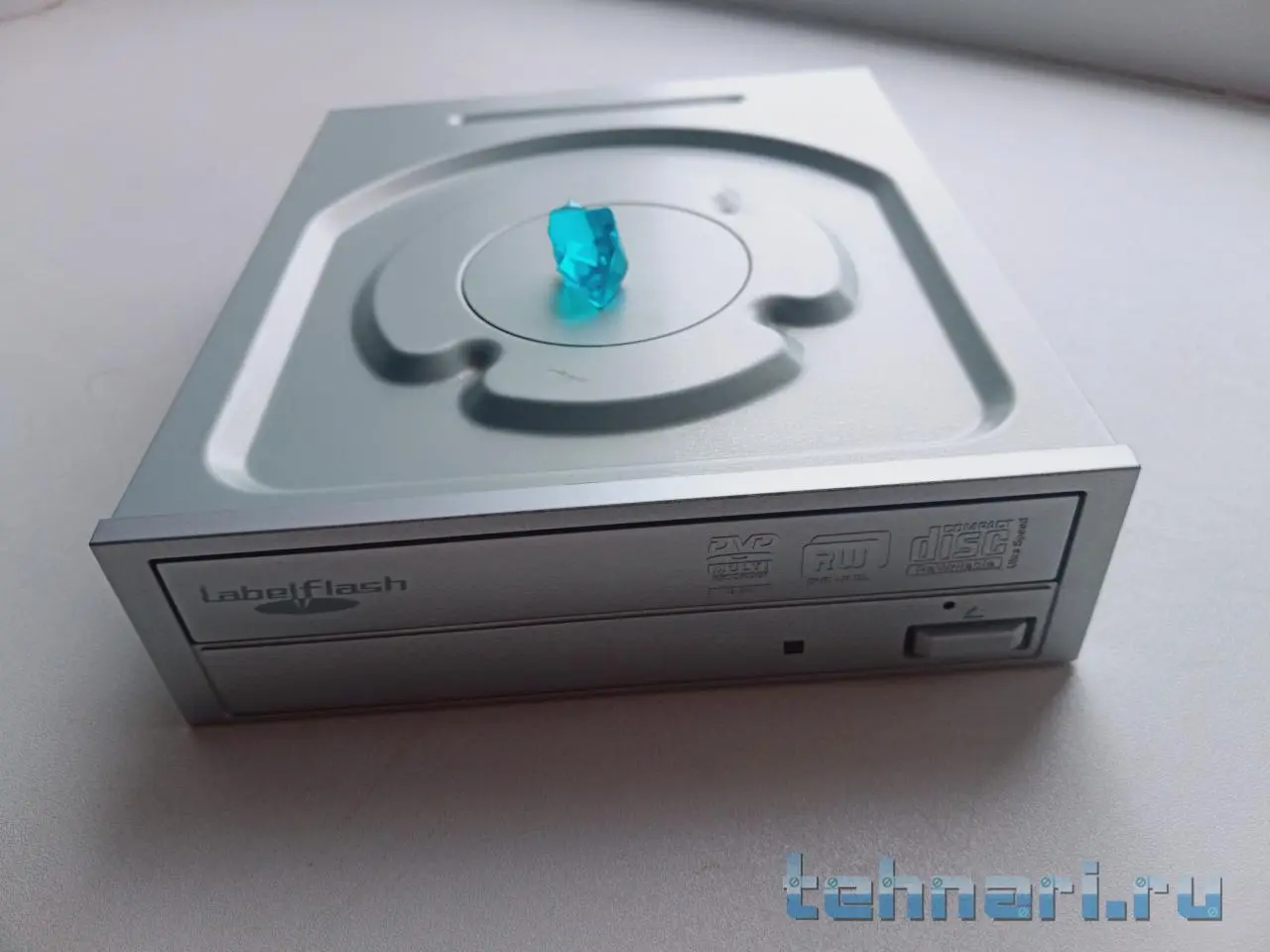

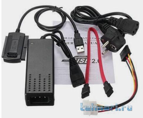

Здравствуйте.

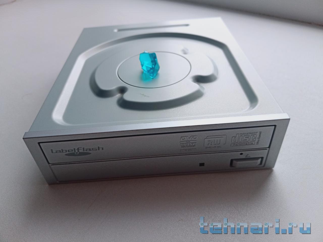

Есть дисковод от старого компьютера, который я хочу подключить. На новом ПК разъёма под него нету, поэтому я купил "переходник".
Какое-то время всё работало, но потом надо было использовать дисковод около часа без перерыва, и аккумулятор задымил и "взорвался". Всё остальное вроде в порядке, и провода целы.
Я поначалу хотел купить б/у аккумулятор для ноутбука, отрезать провод, соединить с "системой" и радоваться, но прочитал, что слишком сильный аккумулятор может повредить устройству (дисководу, в моём случае). Поэтому теперь никак не могу понять, какой нужно купить аккумулятор, чтобы он не взрывался от нагрузки, и чтобы дисковод тоже был в порядке?

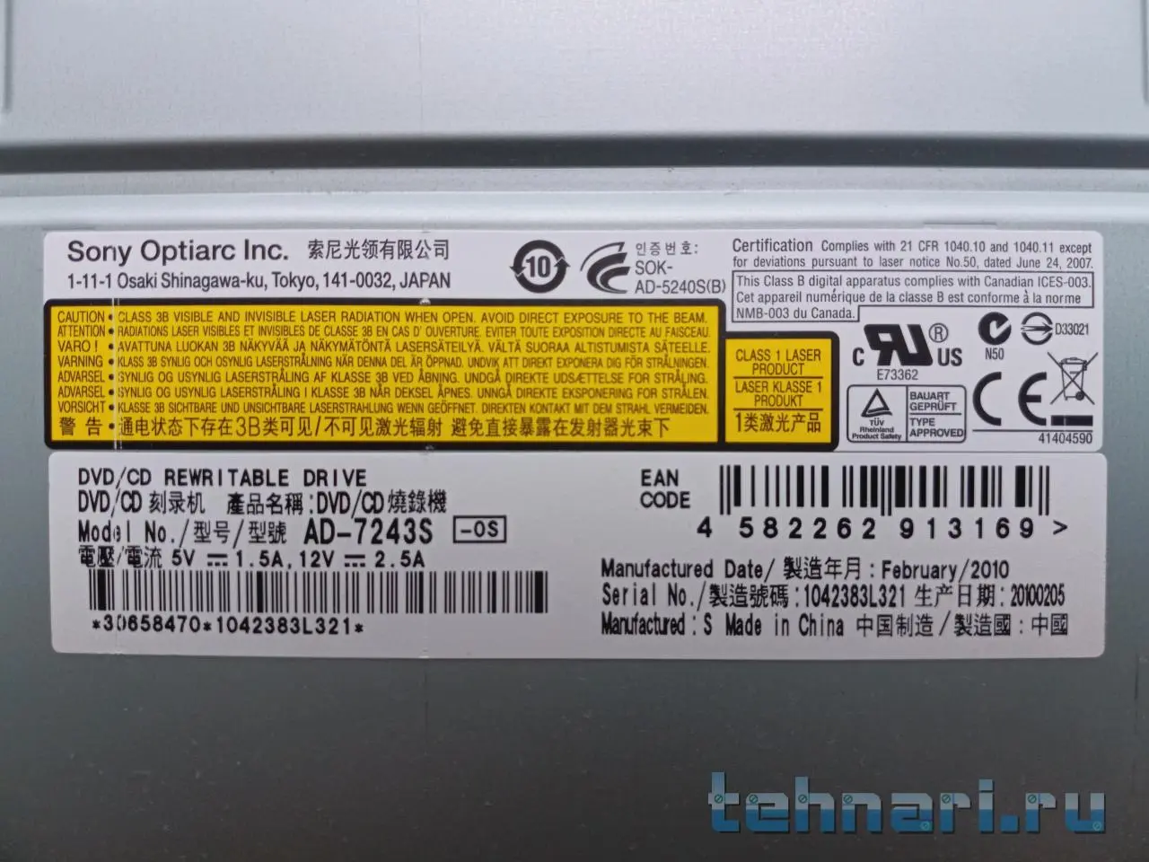

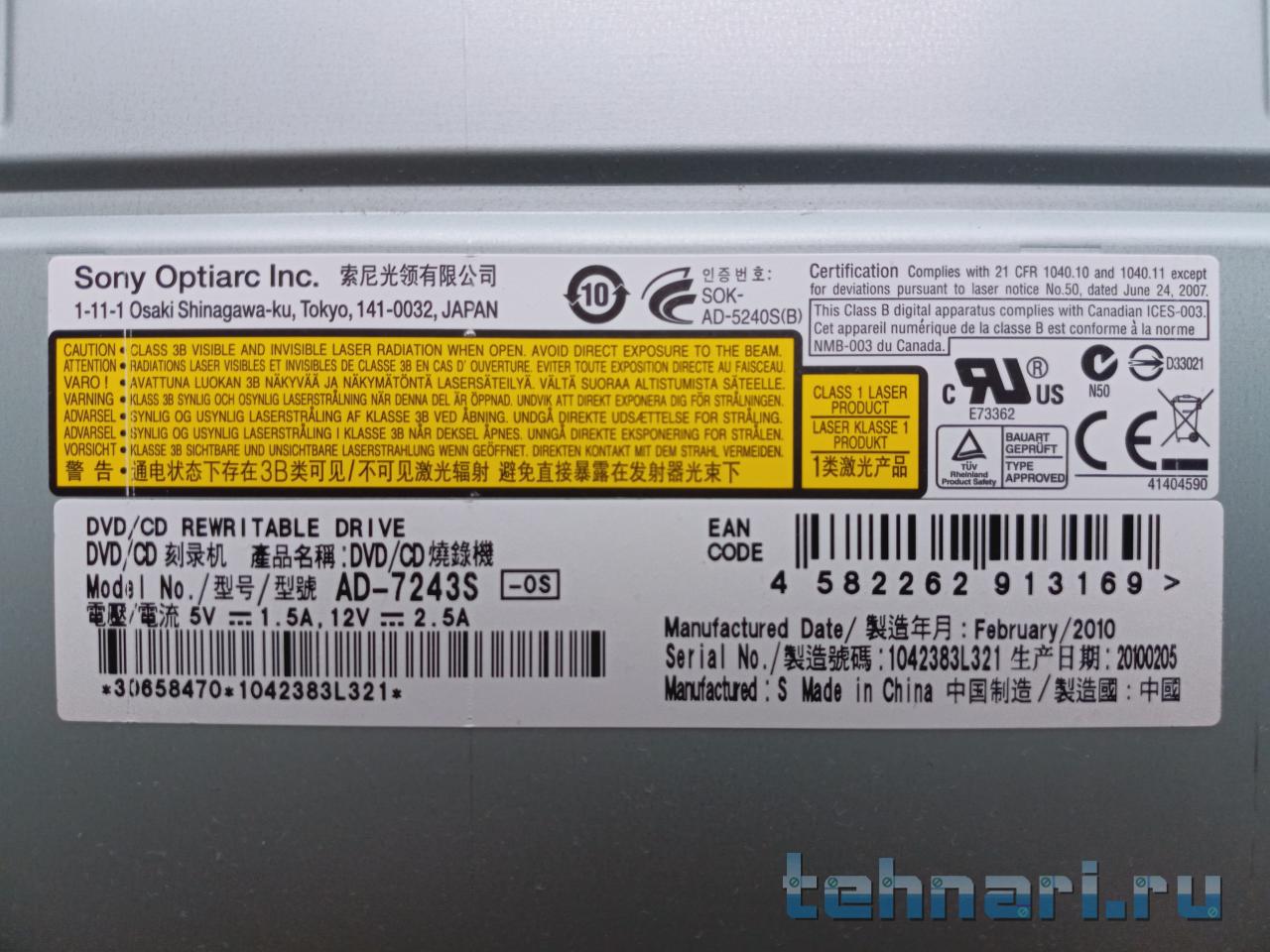

У "переходника" аккумулятор был 2,5А, и в описании сказано, "кабель питания 2,5А". На дисководе тоже вроде максимальная цифра такая же. Что ещё больше вводит в недоумение: если всё подходит, почему не выдержало?

Это не "аккумулятор", а блок питания. В ноутбуке типично 19 вольт, а тебе надо 5 и 12, сам ты их оттуда получить не сможешь, так что лучше сходи к настоящим мастерам со взорвавшимся и попроси отремонтировать.
А, верно, блок питания.
5 и 12? Вместе???
Я видел в продаже блоки питания для камер видеонаблюдения (типа таких).
Соединить проводки по цвету даже я сумею.)
P.S. Тот сломанный уже давно в мусорке.

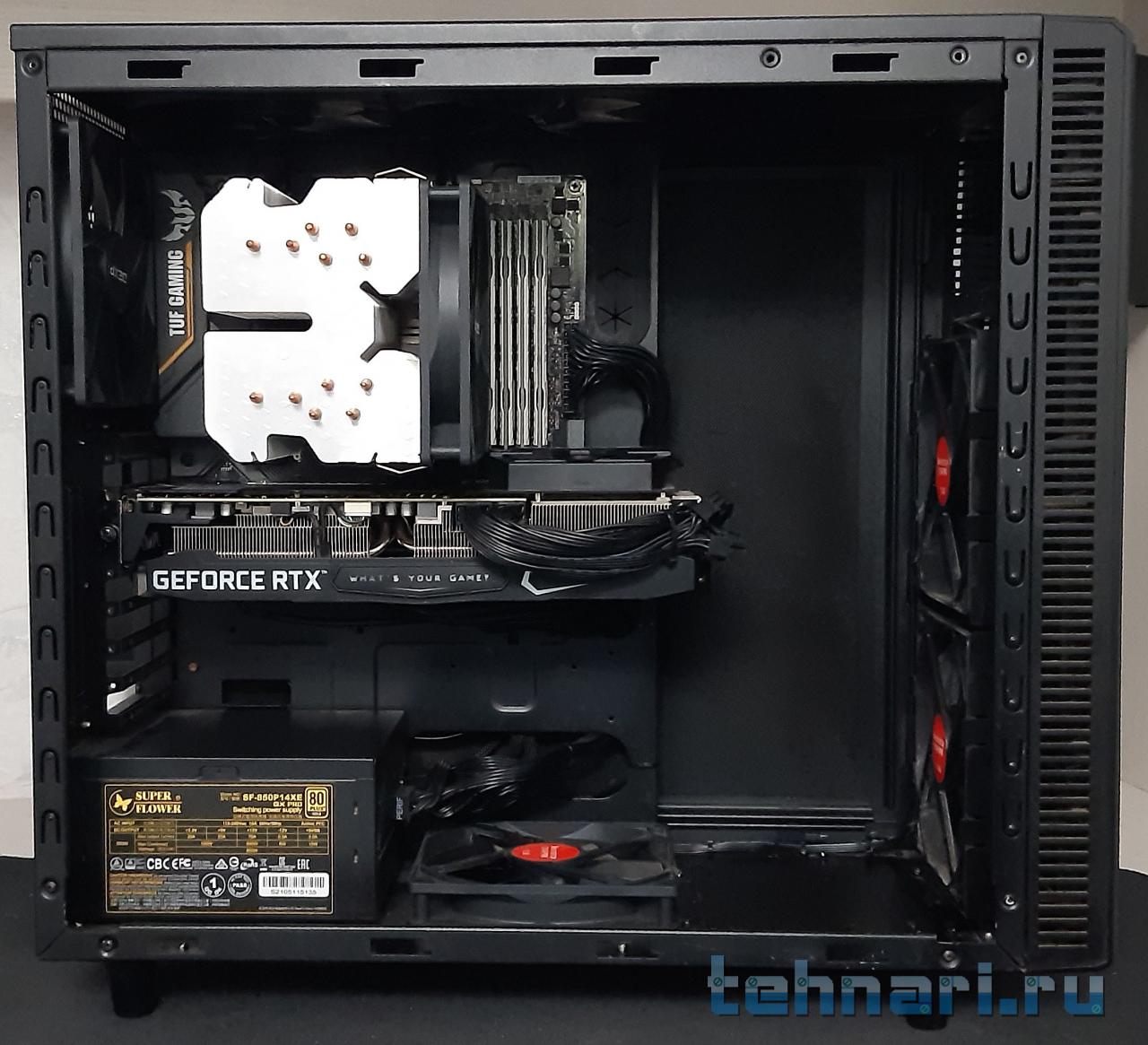

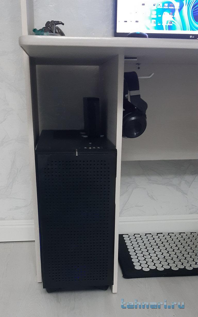

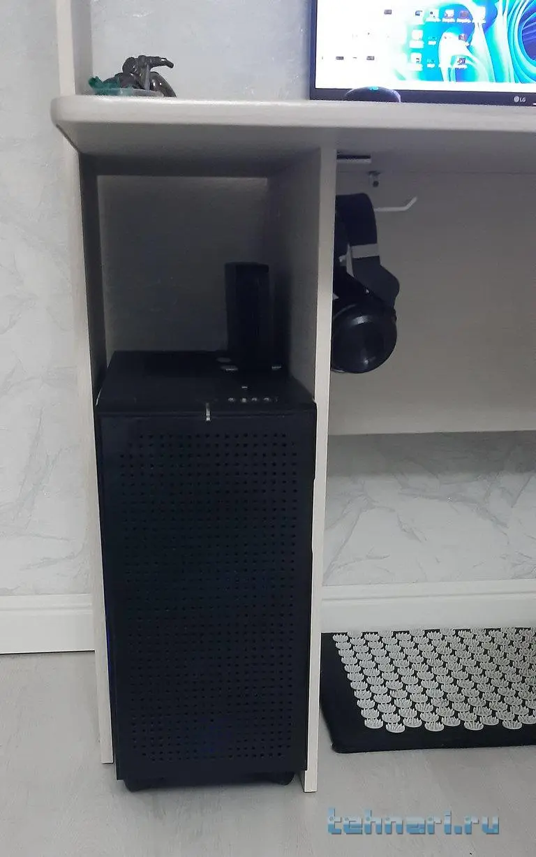

Это как? Можно фото "нового ПК"?

Я попросил показать фото ;)
Не представляю ПК, в который нельзя воткнуть SATA привод. Кроме неттопов и им подобных баребончиков. В крайнем случае можно взять старый БП, последнюю 400-ку я брал недавно за 300 рублей. Сколхозить корпус, вплоть до картонного, и в нём собрать этот привод с блоком питания.
Да сейчас наоборот, более или мене актуальный корпус пк сложно найти с 5,25 отсеком + у многих отсутствуют разъемы с бп молексы и сата питание, их просто сейчас негде использовать в актуальных пк.

Новый ПК с такой же "сеточкой", очень похож на тот, что у Технаря на фото. Можно, конечно, снять стенку и так подключать иногда, но это слишком муторно.

Если всё же брать блок питания, то 12v-3a подойдёт? Или надо брать 15V-5A (может быть это prima имел в виду)?
