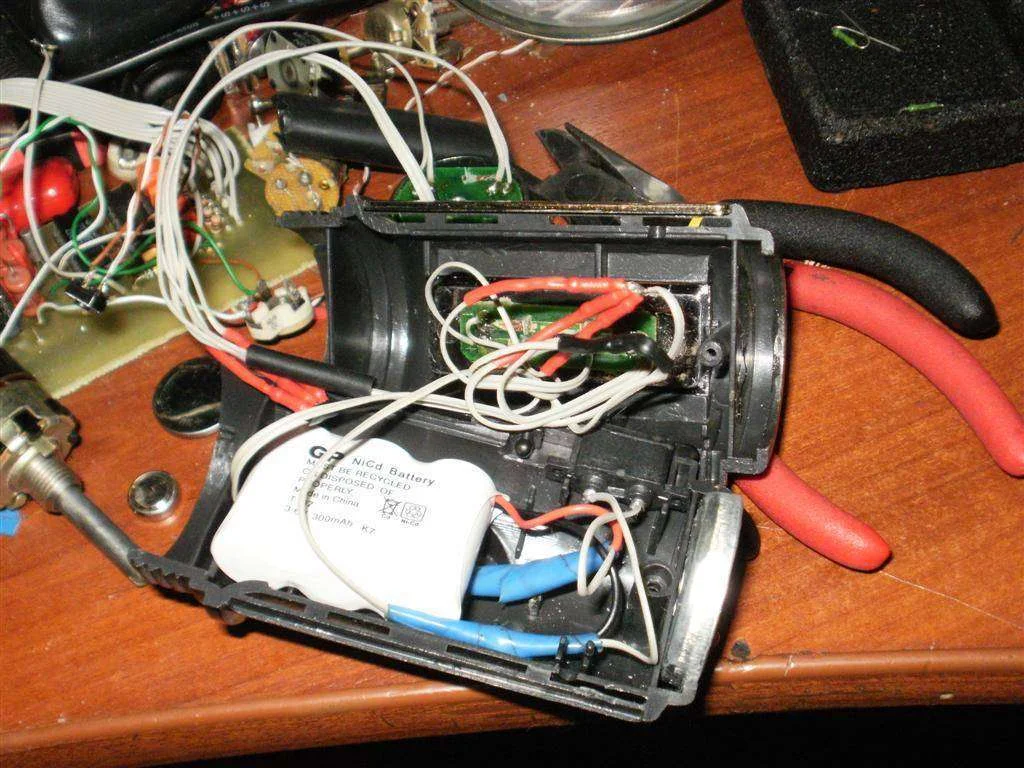

Повлияют, ток будет больше.
Получилось до резистора 4.04, на светодиоде 2.83, резистор 198 ом:D что дальше, чего считсть надо:D?
Теперь к каждому светодиод припаяй резистор 50 Ом и всё это соедини параллельно.
Спасибо, а как это рассчитывается?
Так я пытался вчера:D А там надо ток вводить, а как его рассчитать я так и не понял:D
Вот когда ток измерил, тогда и надо подсчитывать.
Ладно, спасибо:D

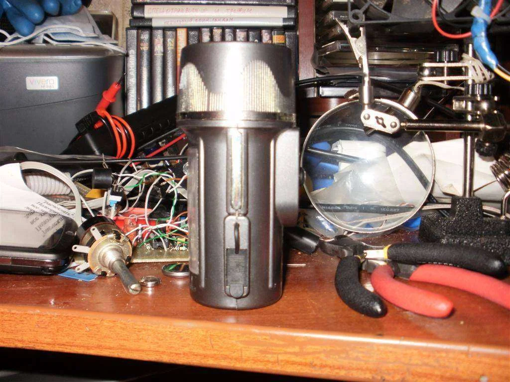

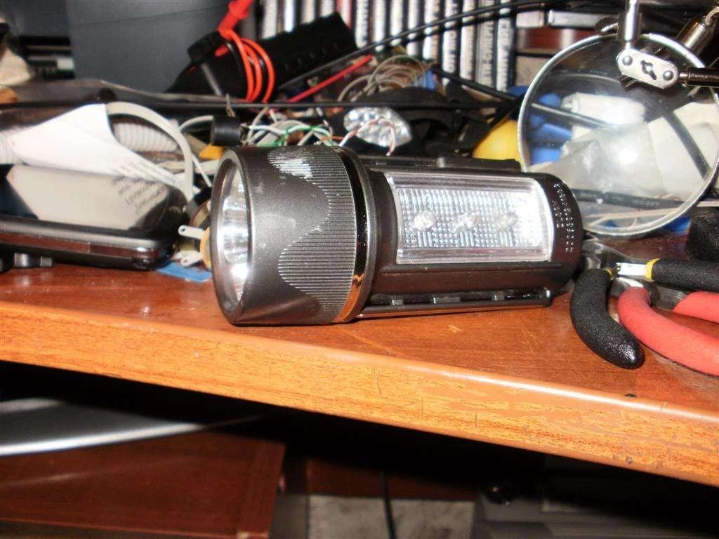

В общем вот что получилось:D Мне нравится, светит ярко, с помощью магнитной подошвы можно прилеплять к металлическим поверхностям:D
Всем спасибо.

Weles Задумка фонаря как я понял, была сделать фонарь и направленного и рассеянного свечения, но на фото 3 светодиоды уже имеют свою оптику, так что отражатель совсем не нужен. Отпескоструй оргстекло, или наждачкой, и будет рассеянно, и отражатель от части начнёт работать имхо.
Да всё равно фигня получилась:D Слишком тускло светит, три светодиода ничего толкового не дают, просто хотелось починить:D Ну всмысле довольно ярко конечно, но нормальный фонарь всё же лучше:D
