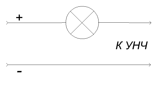

по плюсу питания последовательно лампочку включить
если ярко загориться - значит КЗ имеется
Да, она сперва может резко загореться, после чего резко затухнуть это нормальное явление :D

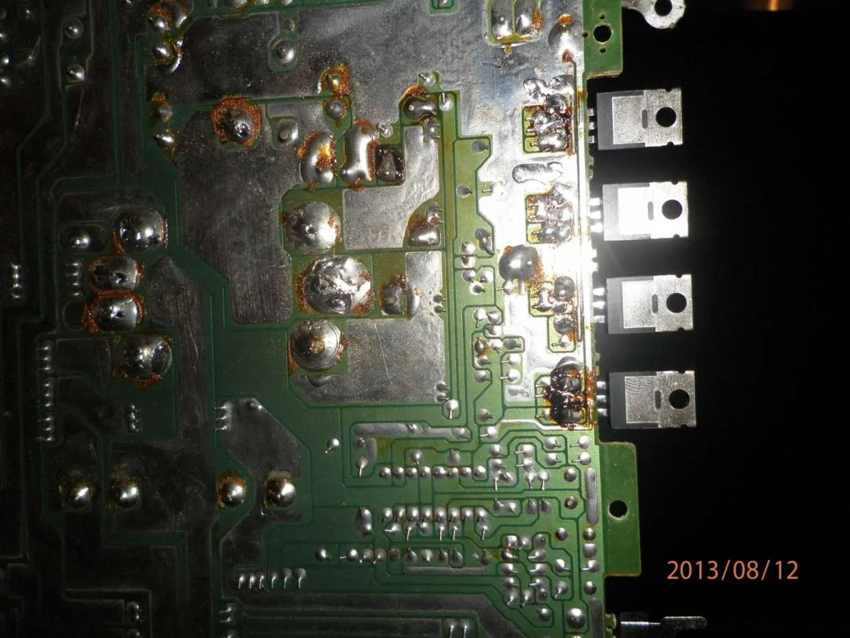

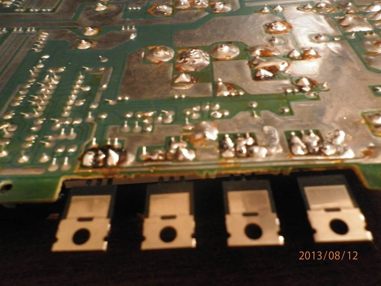

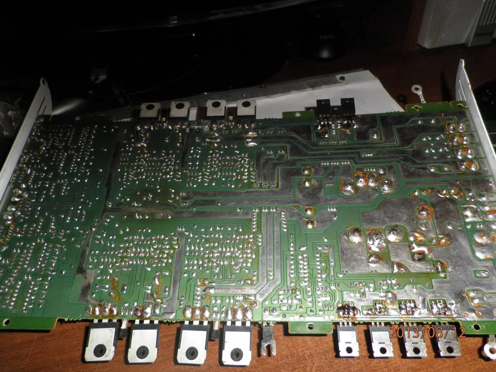

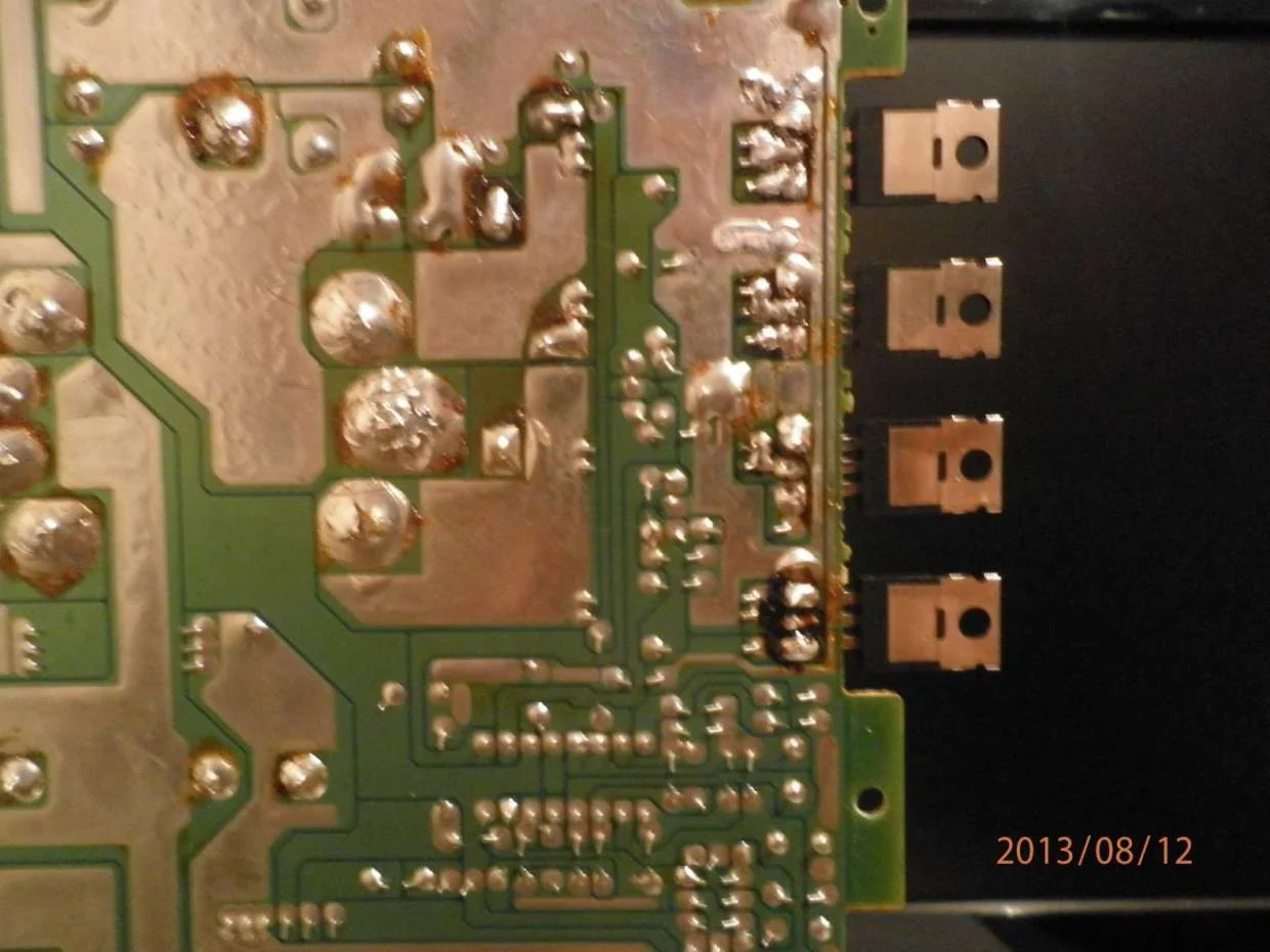

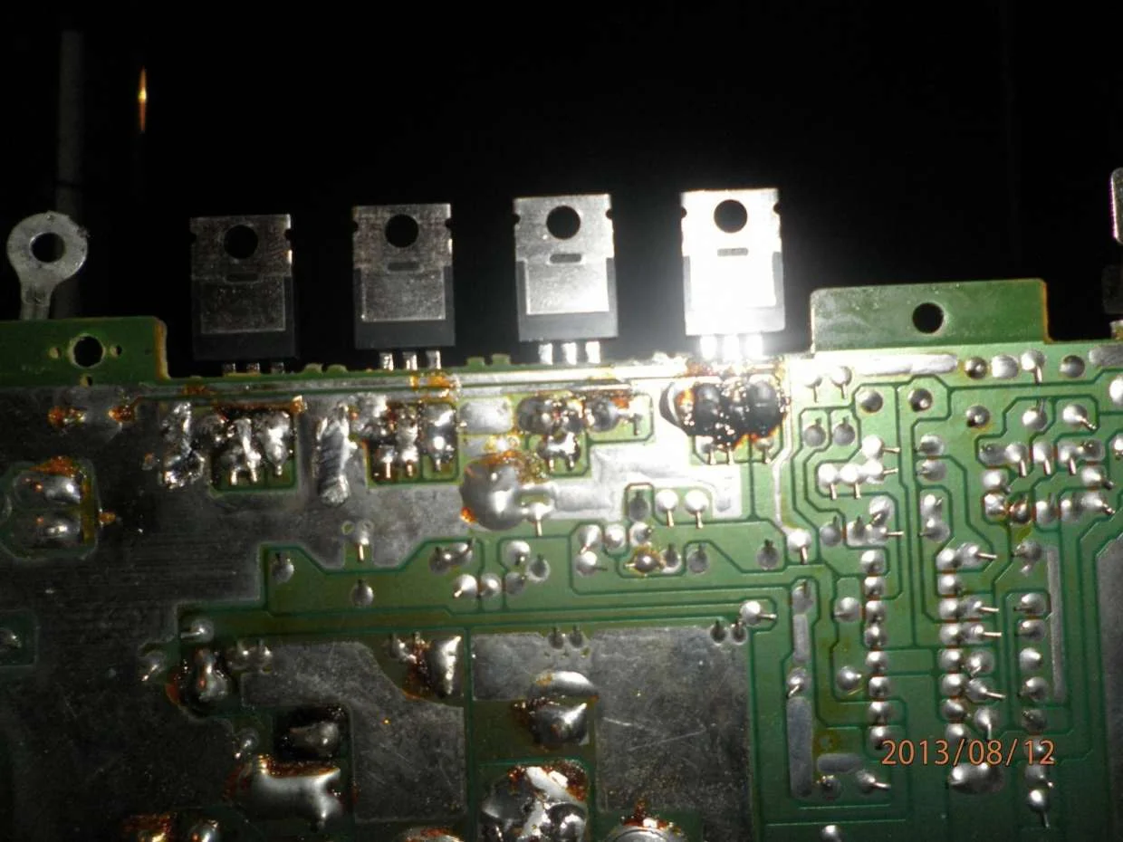

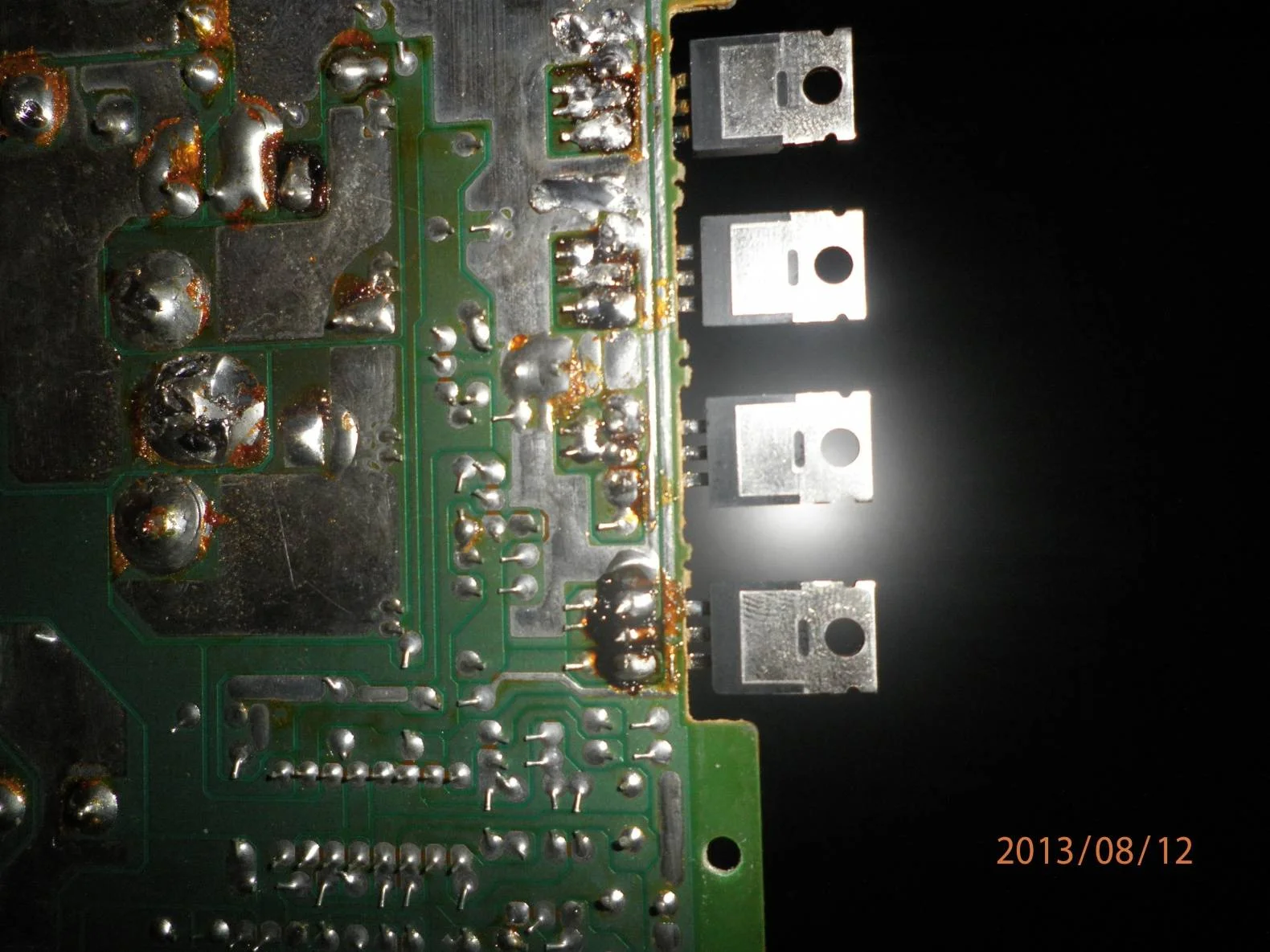

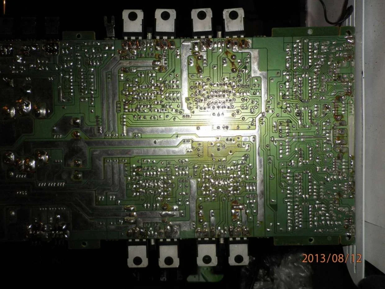

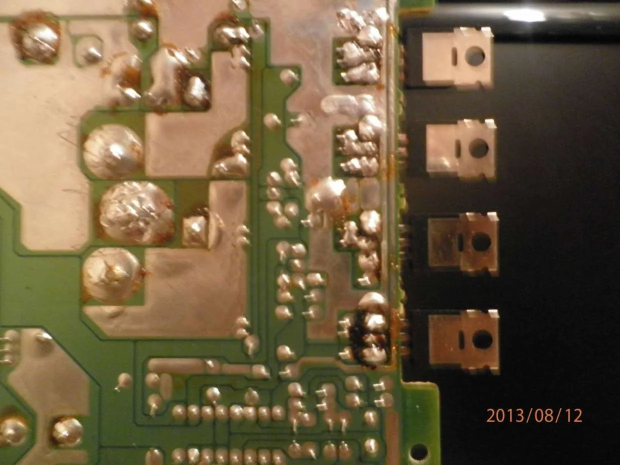

ноль реакции такое ощущение что ток на него вообще не идёт
ты лучше фото кидай..место пайки и саму плату.

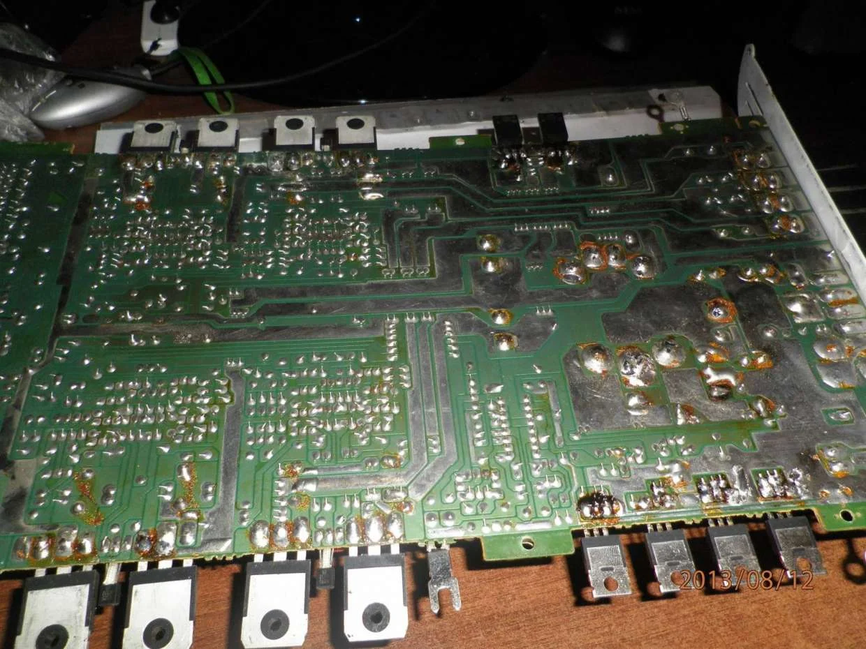

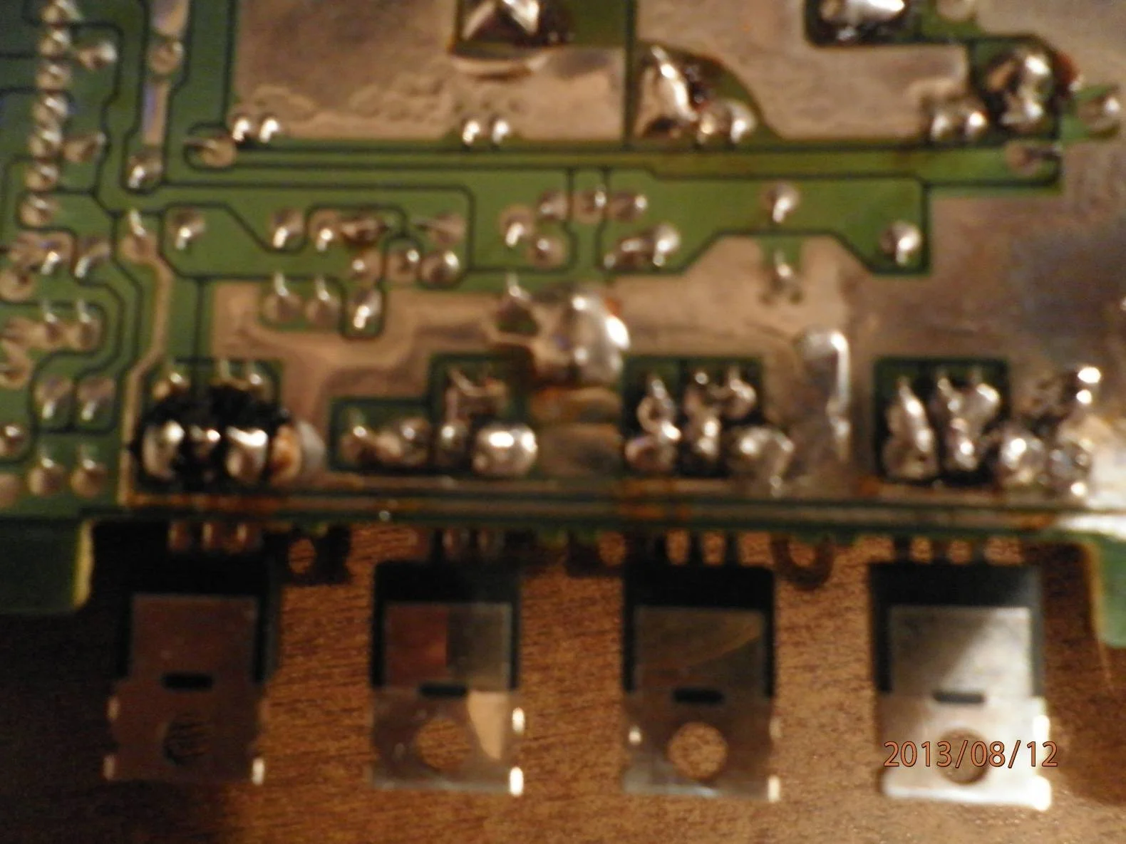

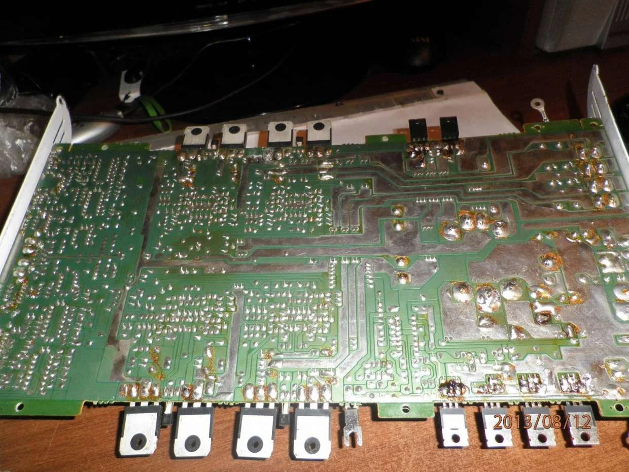

Дауж, пайка не айс конечно - выглядит как-будто все замкнуто, почисти иголкой все от канифоли и промой все спиртом...
а предохранитель целый?..
Такое чувство что тут перемычка из канифоли.Да и вообще на всех перепаянных транзисторах такое чувство складывается :D
да не, насчет канифоли это врядли, это следы горячей работы УНЧ, ну и на худой конец коротнуть то должен был, а автор говорит он вообще "труп"... :D
да целые. пайку пока не проверял ну там всё вроде бы норм. это фотки просто размазаны получаются. а так смотрел там не чего не замкнуто все дорожки нормально но я ещё раз проверю. в заде переключатели и круташке в каком положение должны стоять? и он ведь хотя бы шум какой та должен издавать? лампочка зеленая не горит.

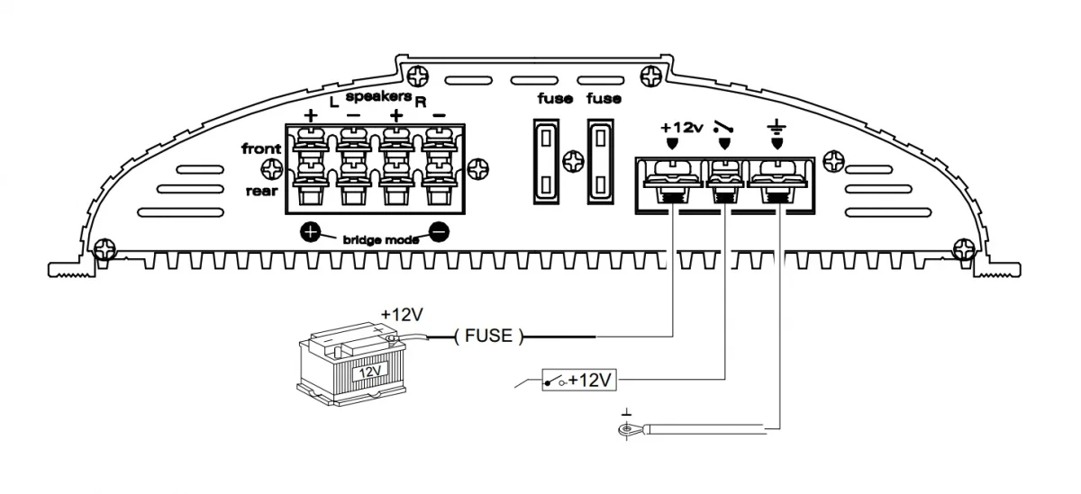

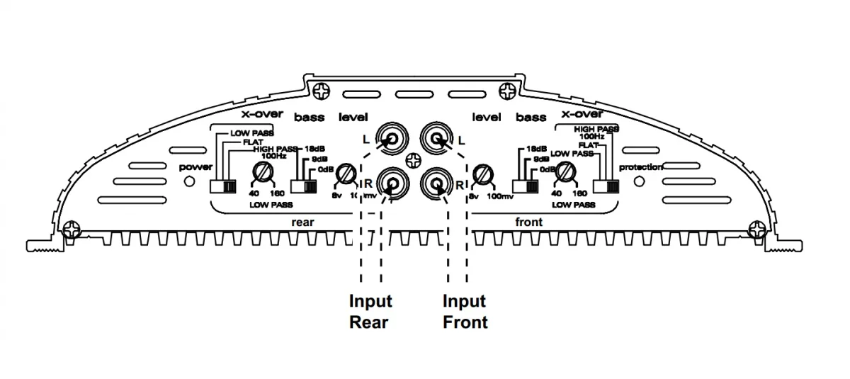

да и у меня ещё 1 вопрос предохранители я заказывал 50 A 250V стекло они по документам так и написаны а пришли вот такие 5AG50A и они по больше это одно и тоже или нет?

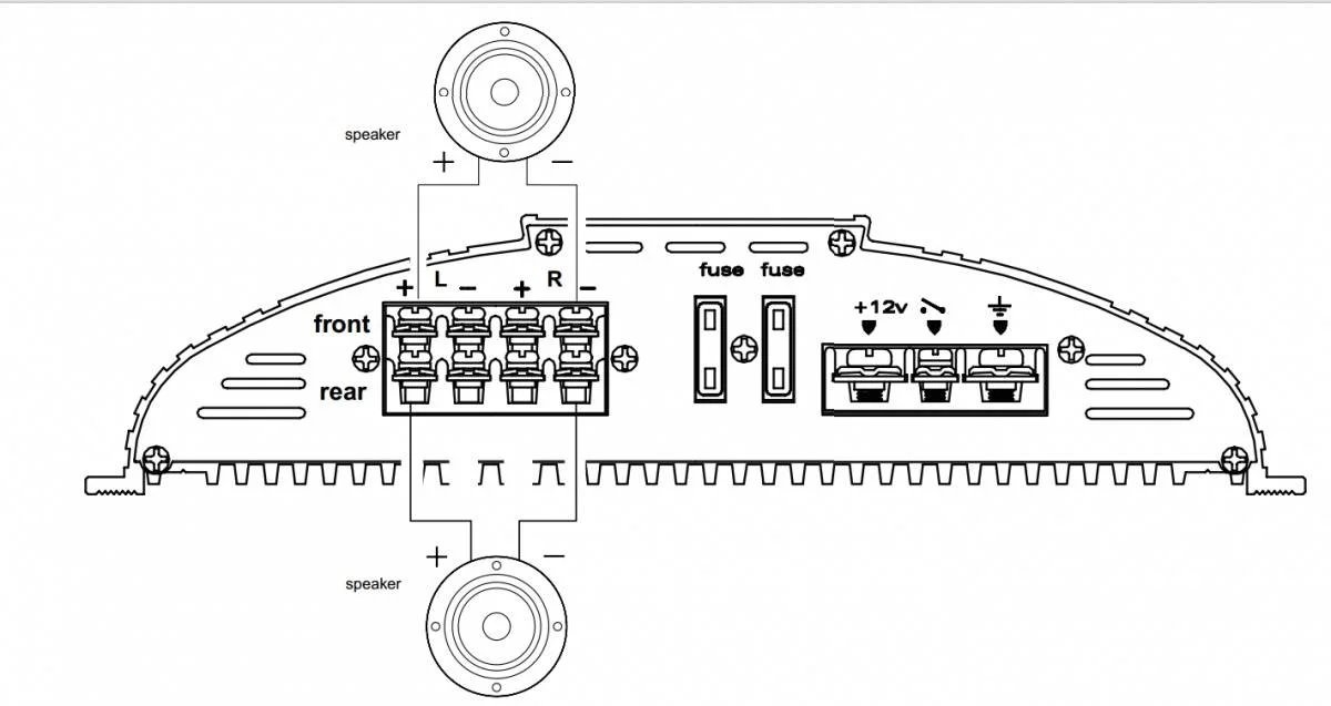

как его правильно подсоединять? и как должны стоять переключатели и круташки правильно? вот фото
    36.2 KB · Просмотры: 79
    36.9 KB · Просмотры: 292
    43.6 KB · Просмотры: 285

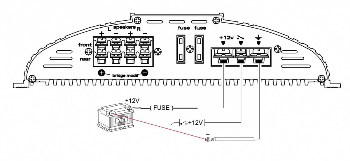

Лёх, вопрос, а ты как подключал? На первой картинке слева на право:
1. Силовое питание (+12V)
2. Ключевое питание, при подаче на этот провод напряжения УНЧ включается (значек выключателя)
3. Минус питания (на картинке значёк заземление)
Если простыми словами то тебе нужно 1 и 2 провода соеденить вместе и подключить к + АКБ а 3 провод на массу (минус)
Предохранители без разницы какие главное что бы по мощности подошли и по форм-фактору (чтоб влезли)
