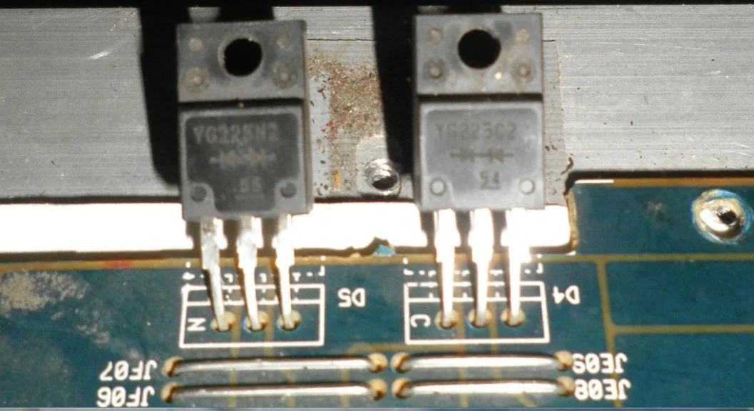

может правда схема не от него? там большинство не сходится
Ясно то что это аналоги IRZF44, значит нужно менять, а потом уже дальше плясать..
Которые стоят я сомневаюсь что ты их найдёшь... По этому для надежности, замени-ка Q7,Q8,Q9,Q10 на IRZF44...

это диодные полумосты, их просто прозвони (как обычные диоды) смотри по схеме, там всё видно.
они должны в одну сторону прозваниваться а в другую нет. то что ты намерял это видимо сопротивление ?

я их пока не выпаивал. один в обратную сторону подымается 20000 и падает на 1 то есть прозваниваеться в одну сторону а в другую нет значит этот нормальный да? а вот другой в одну сторону не прозваниваеться и на оборот не прозваниваеться подымается только на 18000 и всё стоит потом скидывается. один короче в обе сторону не прозваниваеться

+ и - были замкнутые я выпаял 4 транзистора F05 FQP50N06 цепь разомкнулась. эти 2 YG225C2 YG225N2 вообще перестали прозваниваться они пока на плате.
значит так, выпаивай оба полумоста и звони. У D4 (YG225C2) крайние ноги аноды, середина катод (общий). у D5 (YG225N2) средняя нога анод (общий), а катоды павая и левая ноги.
У D4 (YG225C2) ЛЕВАЯ 454 ПРАВАЯ 456. у D5 (YG225N2) ЛЕВАЯ 456 ПРАВАЯ 454. на оборот подсоединяешь не прозваниваеться оба что значит они рабочие?
да, всё в порядке, впаивай обратно. Транзисторы купил?
