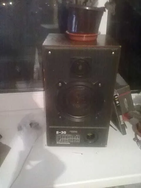

вот такие) одна играет круто, а вторая вообще пипец как гамняно(((( но у нее подошва розслоилась, спираюсь пока что на это, но может и пищак сдох( а вторая пара вообще в ужасе таком что капец, корпуса везде начали розслаиваться((( хотел еще спросить, а как можно выровнять колпачки? как их снять?
За фото сори, фотик в гараже забыл(((
это с 30 , колпак снять просто, ацетоном слекга смочить место склейки - он снимется сам, фазоинвертор нужно точно менять

Выпрямлять пылесосом можно...
А корпуса можно при желании и возможности построить новые(не сложно).
Кстати можно соорудить реактивный поток на 10гд-34, кпд отличный

а корпуса однозначно будут новые) сегодня даже приметил заготовки)
А какой объем нужен для с30? параметры ТС снимать не нужно?
дак промеряй старый корпус, высчитай литраж, дальше можно форму корпуса менять литраж главное соблюдать, конечно резонанс корпуса будет меняться...
я бы сделал идентичные оригиналам

Various, не подскажешь, а какая ширина морды?
Реактивку однозначно
а какая ширина морды? :) высота, ширина боковых есть, а морды нет(
на 45мм больше диаметра динамика
