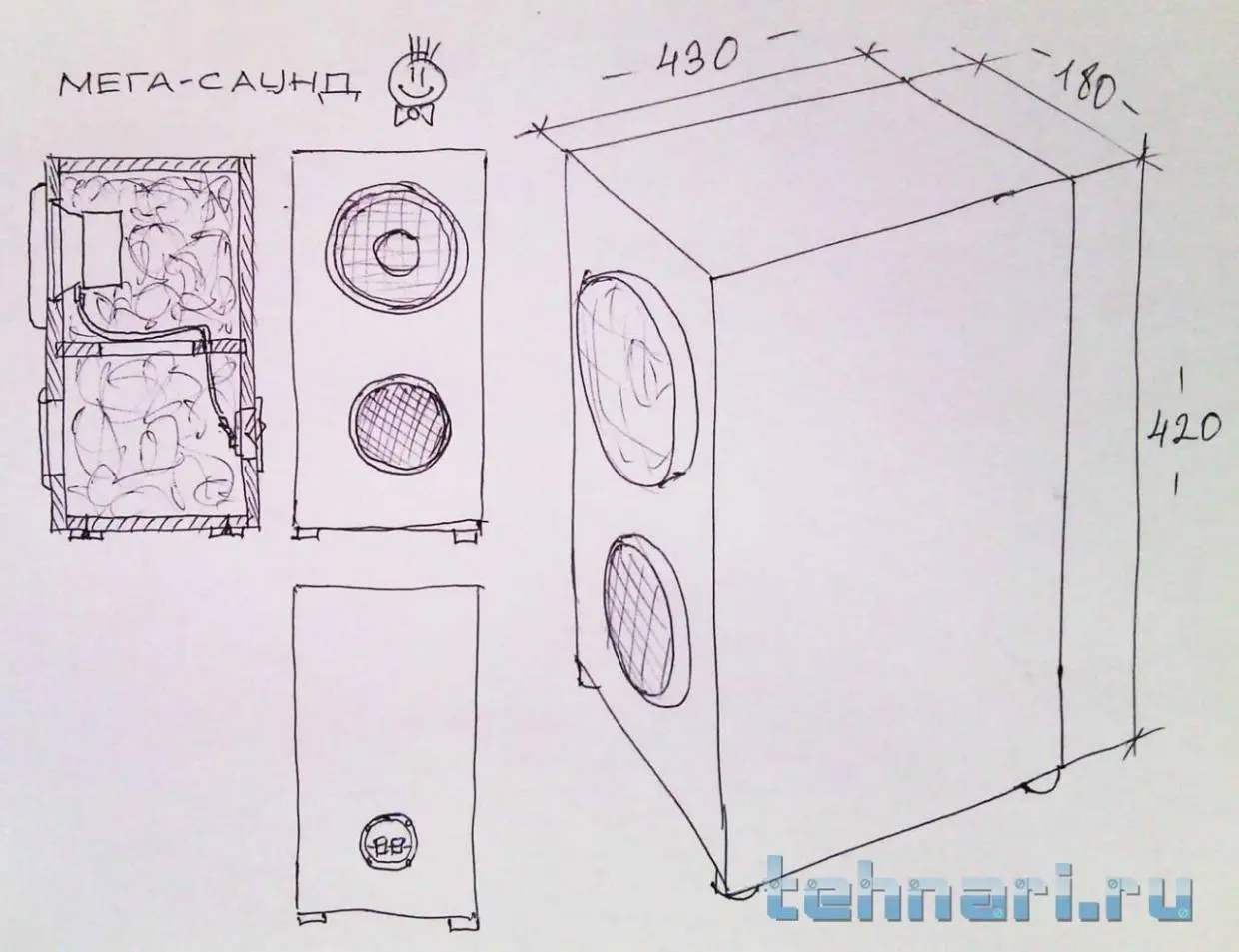

Мне так думается, что по поводу качества нет смысла заморачиваться. Сделать простую конструкцию из дсп и пленкой обклеить. Вместо фазоинвертера, просто отверстие вырезать в половину диаметра диффузора и кольцо с сеткой наклеить.Внутри поместить синтепон, не плотно. Усилитель меньше 50W, больше динамики не потянут и все. Но я так понимаю будут и другие мнения.

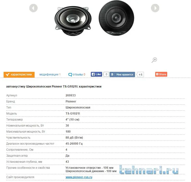

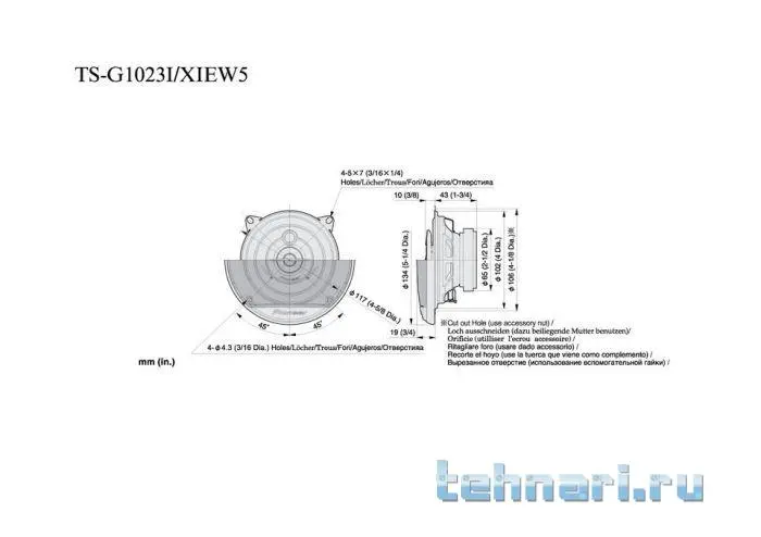

Вот и чертежи динамиков. Посадочное отверстие 106 мм.
Извините, ошибся глубина колонки 280 мм. Не тот размер приписал.
Делаю коробок без задней стенки, если получится все цивильно и будет не стыдно показать, то выложу здесь ворклог :)
