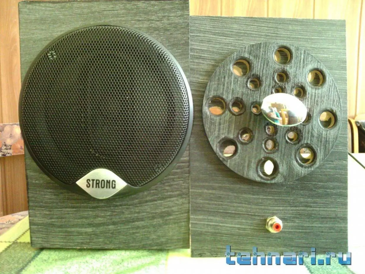

Что-то среднее - это ПАС (панель акустического сопротивления).
Тоже вариант.

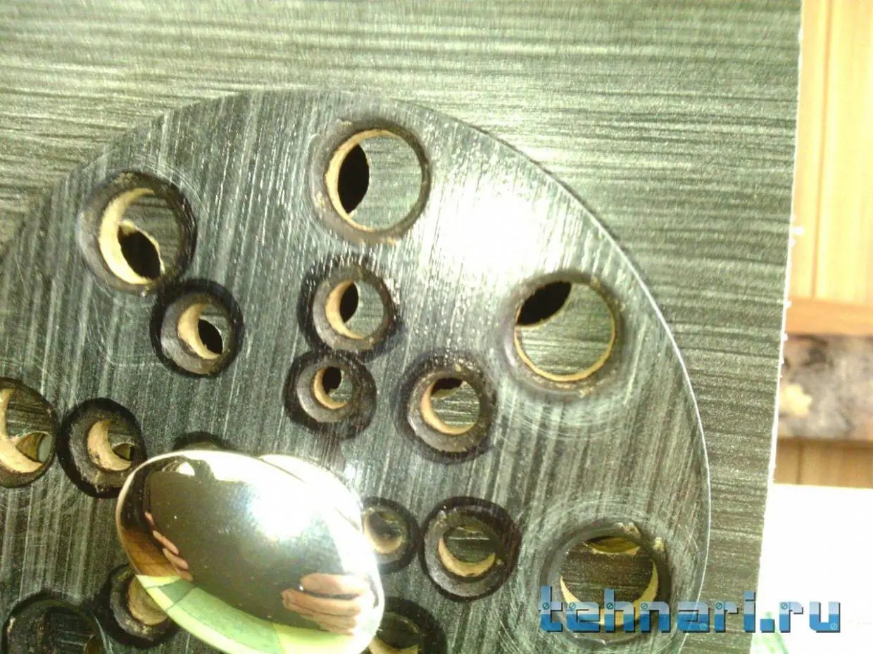

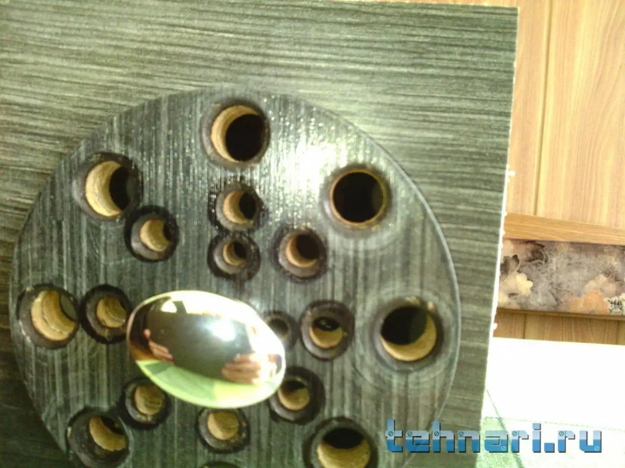

Имеете в виду, закрыть половину задней стенки?

Фазоинвертор. Здесь вообще противопоказан.Вместо фазоинвертера

Вы немного путаетесь в параметрах TS.Поэтому они в своем подавляющем большинстве рассчитаны на работу без компактного корпуса, имеют qts 0,8...1 и выше. В 5-ти литровый корпус идут совсем другие дг, с qts 0,3...0,4 и BL от 4 и более.
Давайте без этого, я конкретно писал о четверке в пяти литрах, какой она должна быть. А вы тут рассуждаете об общем. Касательно корпусов, по одной лишь qts АО не выбирается. Выполняется полное моделирование, с учетом всех параметров.Вы немного путаетесь в параметрах TS.
Считается (давно доказано), что при Qts0,2...0,6 - оптимальное оформления ящика - фазоинвертор, при Qts0,7...0,9 - ЗЯ и при Qts0,9...выше - экран и его разновидности.
Учитываются все параметры сразу, а не только один Vas.Эквивалентный объём динамика учитывается конструктором при строительстве оформления(ящика), для оптимального звучания НЧ(с точки зрения конструктора). Ну там частота среза, крутизна спада и т.д. зависят от Vэкв/Vящ.
Автомобильные дохлочетвёрки ОБЫЧНО имеют Qts1,1...1,3 и Fрез 110+10 Гц, Vэкв 5+1 литров.

Самое простое решение тут - запиxать дины в любую коробку и послушать, ну и предложенный вариант с ПАС )) Остальные решения сложные)автор хотел узнать простое решение своей проблемы
