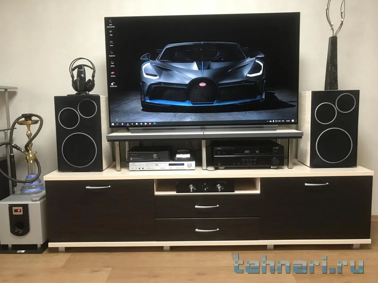

Выпиливать круги не решился, обнаружились пара трещин на одной панели, решил пока замаскировать. Из белого кабеля от переноски сделал окантовку, и натянул чёрный чулок на переднюю панель.
Получилось примерно так.

Про канализацию эт вы зря, не совсем всё старое осталось, кандёры все поменял, проводки все перепаял на новые, динамики ВЧ поменял боксы на них добавил, обклеил внутри войлоком 5мм. Передние панели выпиливать пробовал трещины пошли, дырки побольше диаметром высверлил, вот думаю выжечь круги выжигателем раз пилкой не получается.
Главная "засада" в этих АС не столько ВЧ (хотя и они - дерьмище), сколько СЧ.
А выпиливать нужно не электролобзиком, а ручным.
Газовый паяльник, там насадка типа косого ножа, ей можно выжечь эти круги. И ну да, наверно ручной пилкой попробовать надо, а то электролобзиком чуть не запорол. Есть пара колонок Microlab solo1 mk3, лет пять играли отлично, но последнее время гудеть начали, не пойму чё там за чё. Мож от туда динамики на СЧ взять?
