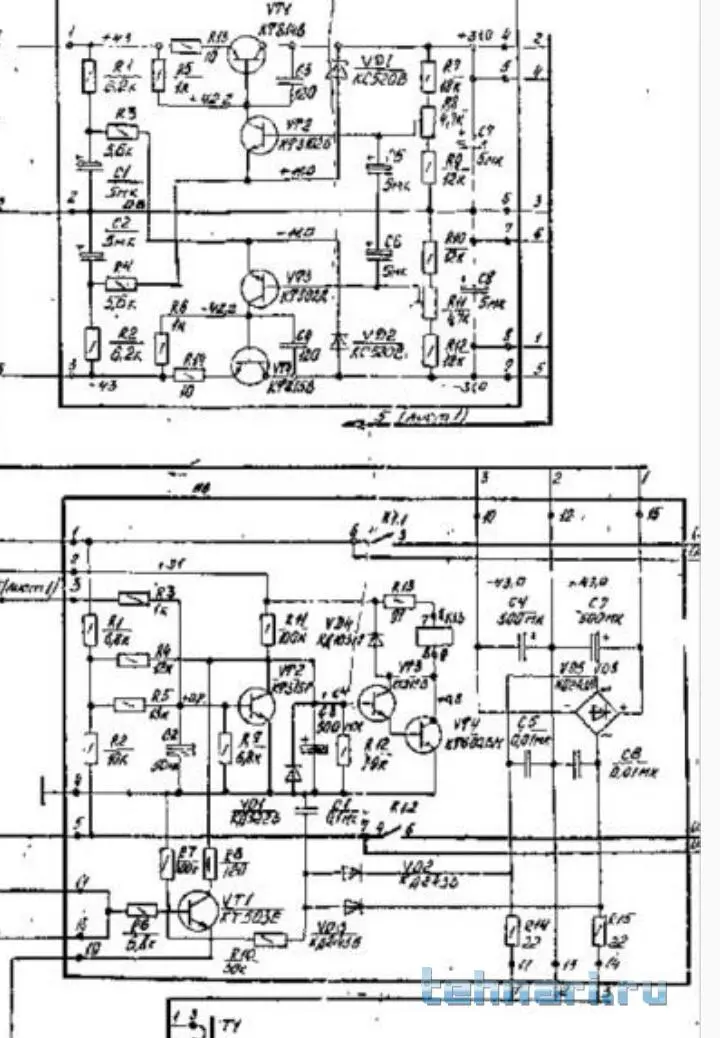

Прошу прощения, смотрю по этой схеме

1 и 2 меж собо1 на а5 -9.1

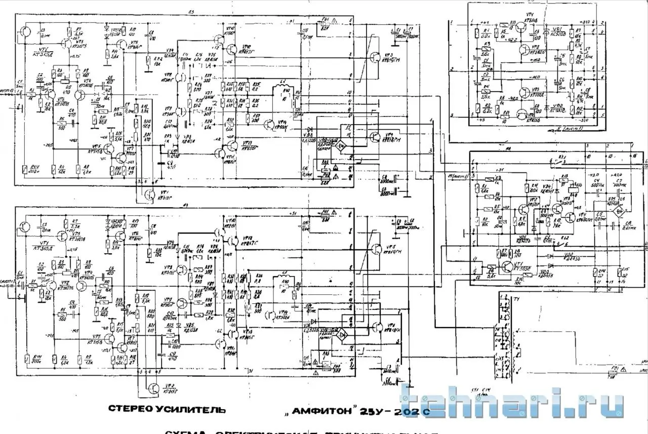

Я смотрю по той схеме что давал автор темы!пост45
На А5 стоит 6 кондеров с1 с2 с5 с6 с7 с8
Амфитон 25у-202с, на одной из страниц темы, автор дал, да. Ладно, не буду мешать вам разбираться, ещё раз прошу прощения
На плате А6 в точках 10 и 15 какое напряжение?
А6
Постоянка на корпус
10. 40,6в
15. -40.6в

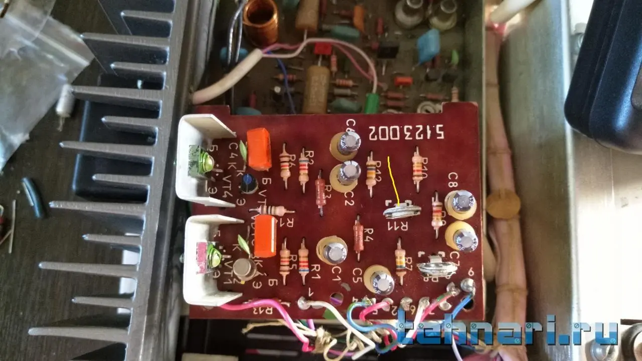

А5
1. 41
3. - 41,1
Все ребят я сегодня высох как старый кондер 12 час уже.....
Крутим подстроечник на плате а5
25у-202с.webpне могу скинуть файл
Ребят спасибо всем кто не остался в стороне, но крутить будем уже завтра, надеюсь не забьете большой и толстый)))
их там 2 у меня стоит... только что мы должны накрутить? что бы в 4,5,8,9 было одинаковые значении - и +, не соображает голова уже...
http://www.tehnari.ru/2549707-post65.html
Сначала r11 c-24 вытянуть -30-31В , потом r8 можно немного подстроить если там не будет соответствовать +30-31В.
