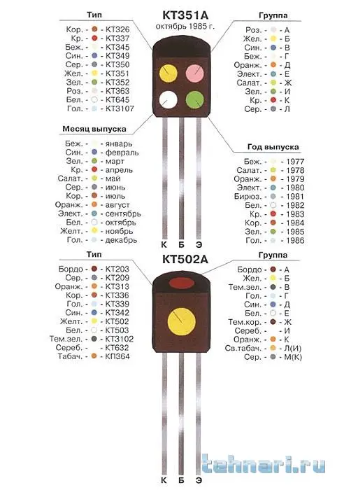

Вот таблица , чтобы точно распознать их .
Я проверял уже их, исправные
Кс520в только не проверил еще
Кт502 и кт3102б на этой плате рабочие, прозвонил как и выше писал способом...
