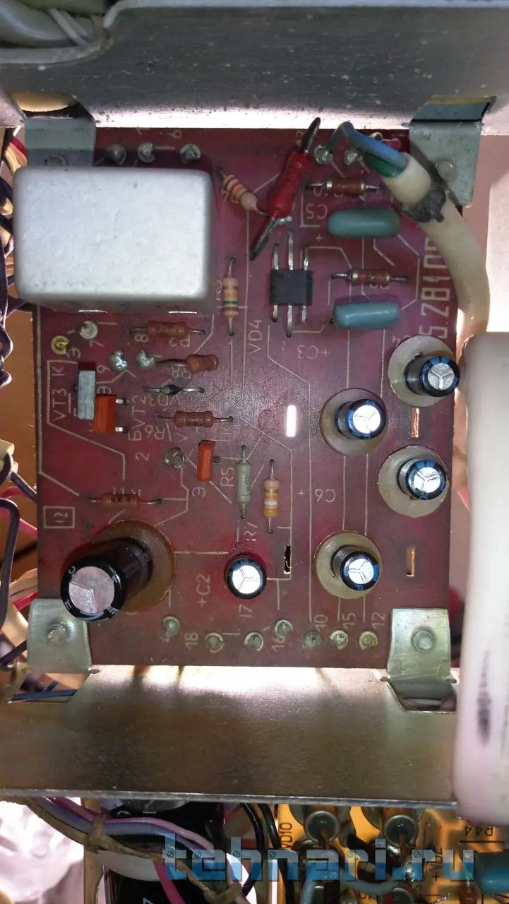

Нет, это корректная замена.На плате А6 с3 и с4 должны быть по 100мкф по схеме, у меня стояли набронной емкостью 2 по 50мкф, я заменил на 2 по 47мкф может это как то повлияло

Платы уже отмыли от флюса? Можно взглянуть?

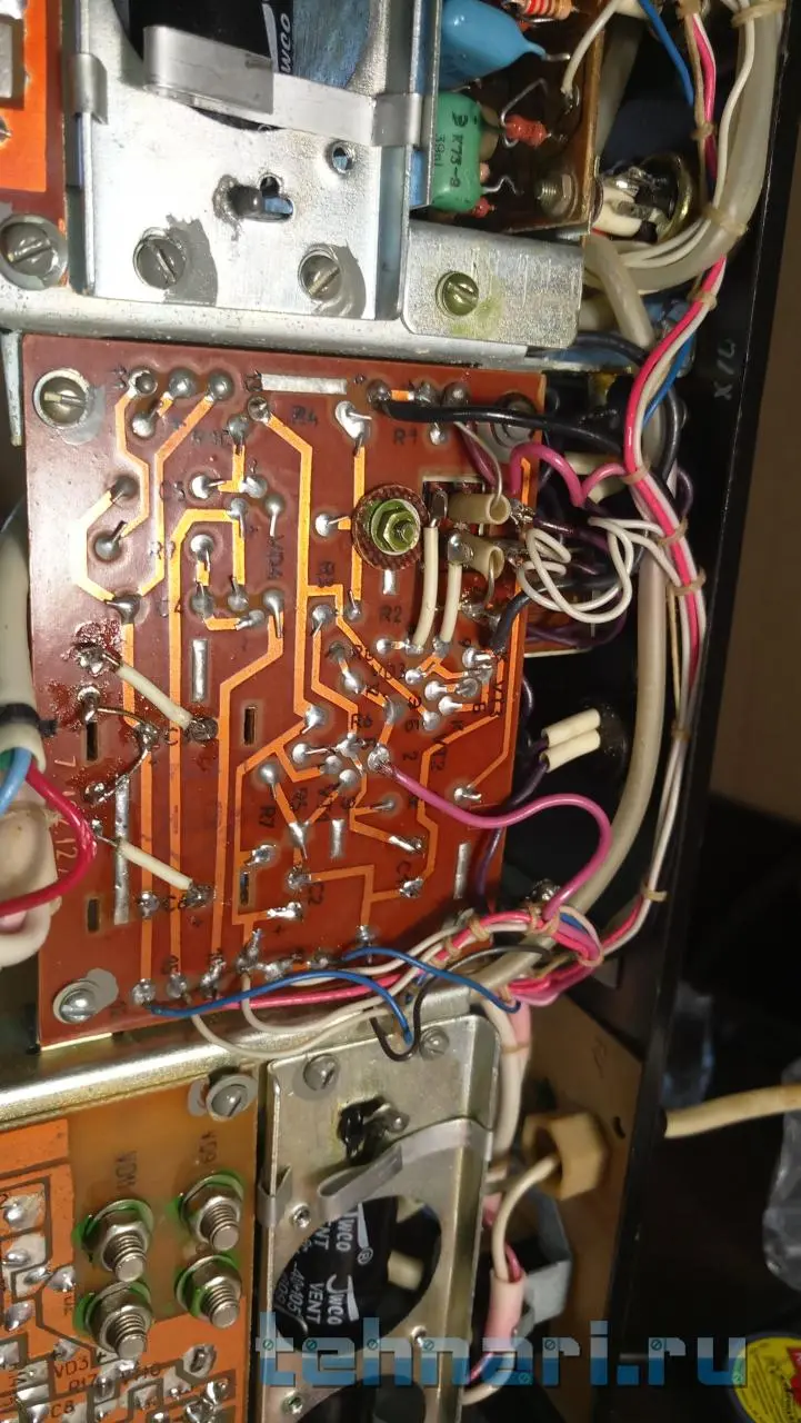

Всё, где ковырялись.Что имеено Вам сфоткать?
Значит продлема в А5 или А6?
Да всё там в порядке. Вы ищите неисправность там, где её нет.На стабилизатор приходит +-43в но не выходит +-31в,сделайте сами вывод tehno015
