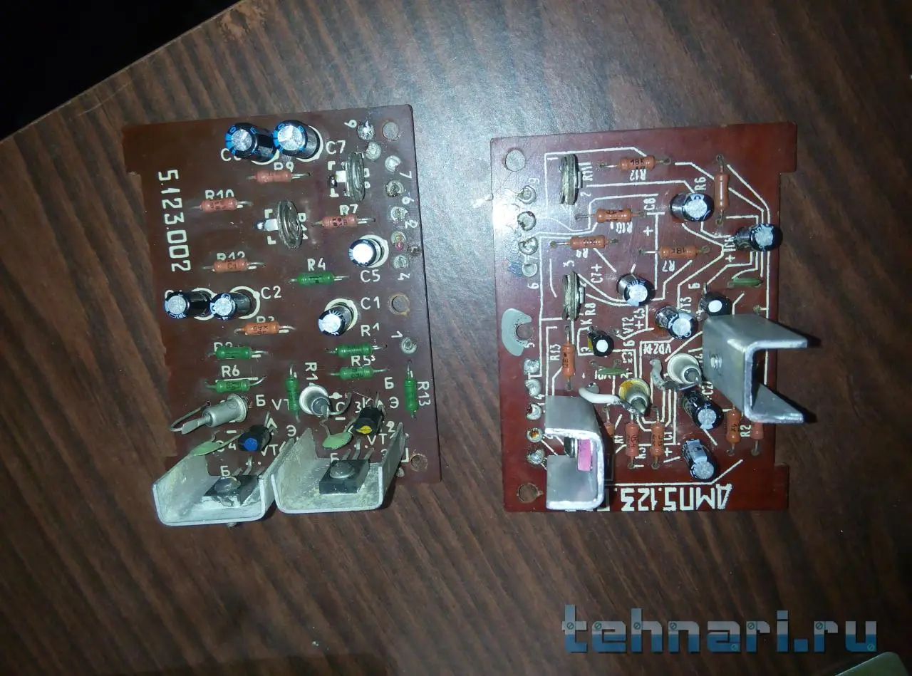

Вот так сказать для общего,есть разные исполнения стабилизаторов

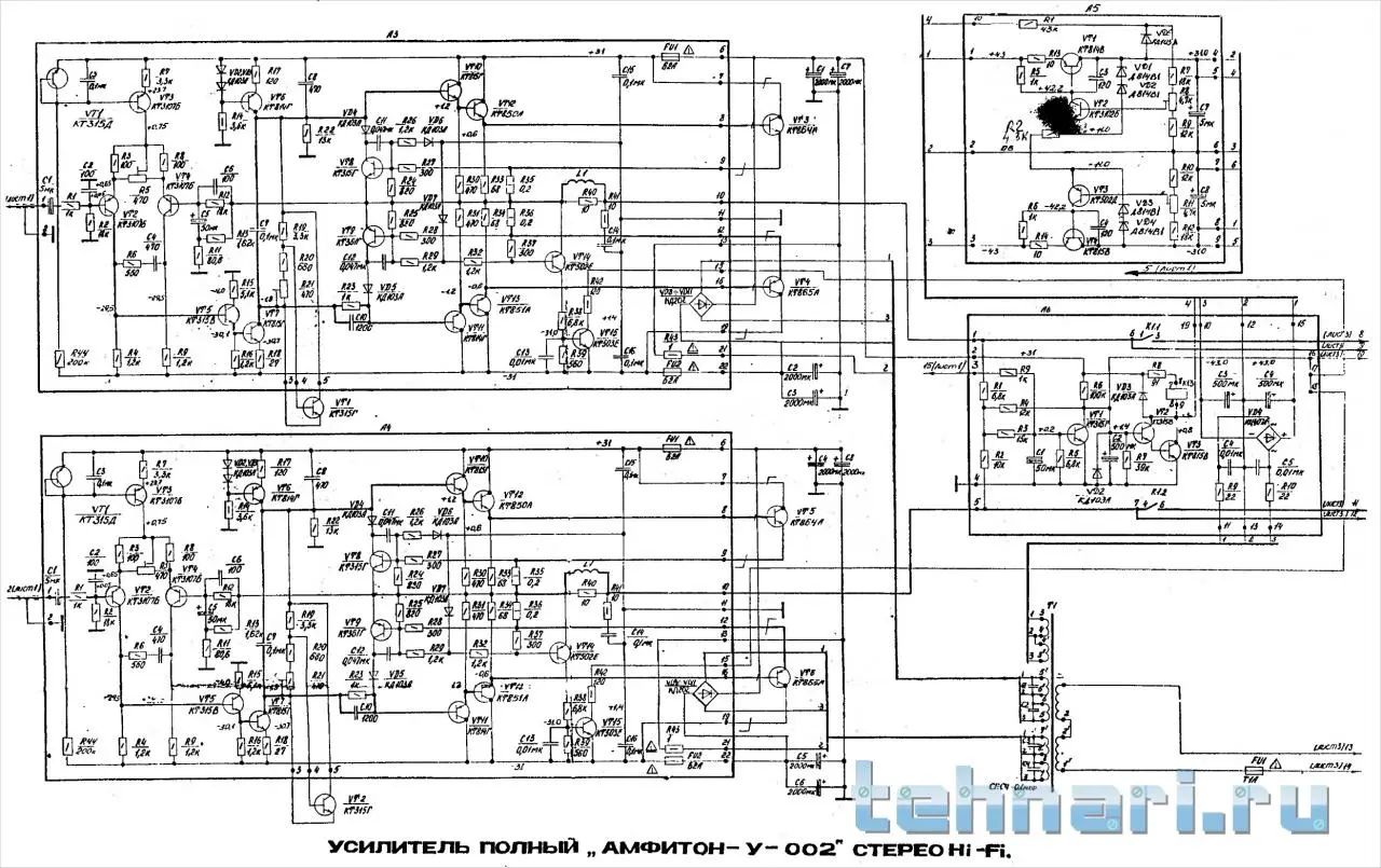

С токами покоя и нулём не чего розбератся,схему ум в студию которая совпадает с вашей версией ум. И все решим
Что поначитался страшного.... Предохранители так и не вставил пока, очкую, А5 радиаторы поднагрелись, но рукой держу. Боюсь когда он начнет"играть" не будет ли перегрева...
Нагрузка этого модуля никак не зависит от развиваемой усилителем мощности. Всё будет Ок.
Боитесь ставить предохранители - ставьте лампы накаливания 220 В 100-150 Вт.
Это радует, но минут за 7 стали горячее, радиатор 1 общий лучше не испольщовать на сколько понял...
Может радиаторы нормальные туда поставить...
Ага! СВО. :)
А "радиатор 1 общий" и не получится - коллекторы транзисторов нельзя соединять, а прокладка ухудшит теплопередачу.
Я так понял ток покоя на резисторах 0.2 ом выставляется
Ага.
Только не забывайте, что измерять надо на них напряжение, а потом пересчитывать в ток по з-ну Ома.
между резисторами по дальним выводам
