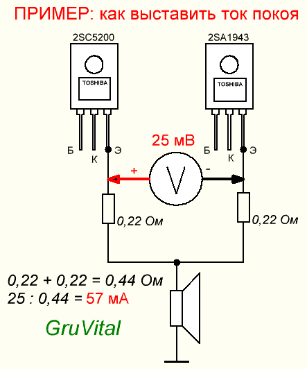

Вот вам образец
    11.5 KB · Просмотры: 181

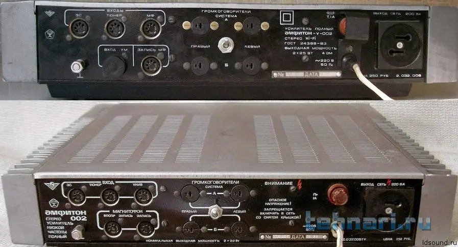

Ток покоя и ноль здесь не при чем, что бы понять это в ум или в предваке проблема надо подать сигнал на ум на прямую и послушать, фото заднего вида усилка скиньте
В амфитонах да и только во многих усилителей сов.производства ноль плавает, на счёт тока покоя и будет плавать это модно назвать нормой
У вас как на фото верхнем или как нижний?

Как вархний 1 в 1
Там стоит заглушка, её вынуть и подать сигнал на тот вход (только на источнике сигнала громкость в ноль уменьшить сначала) Если каналы будут звучать одинаково то проблема в предваке

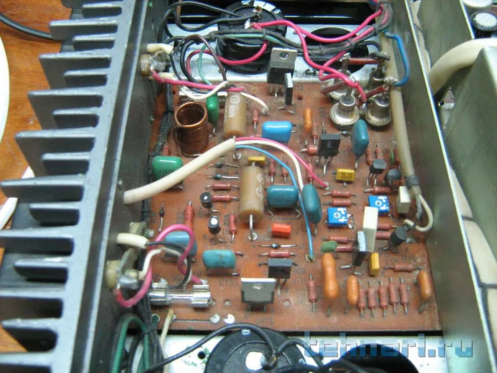

Значит копать надо предвак, забейте вы на те 10-1.2 мв, будет плавать оно, можно для стабильности тока покоя промазать новой термопастой транзисторы термостабилизации стоят они на платках и крепятся поверх одного с выходных транзисторов(под пластмассовой крышкой)
Промазать вы имеете ввиду термопастой?
Провода красный, синий, белый в кембрике идущие в отверстие радиатора это и есть провода транзистора термостабилизации
    85.7 KB · Просмотры: 264
Упс. Сейчас сделаем.
Да спасибо за фото, я их уже находил)
В идеале все транзисторы и прокладки вытереть от старой пасты и заново промазать новой, это и выходные транзисторы и те что стоят на платах, но это как говорится уже по желанию, теперь надо смотреть предусилитель.
