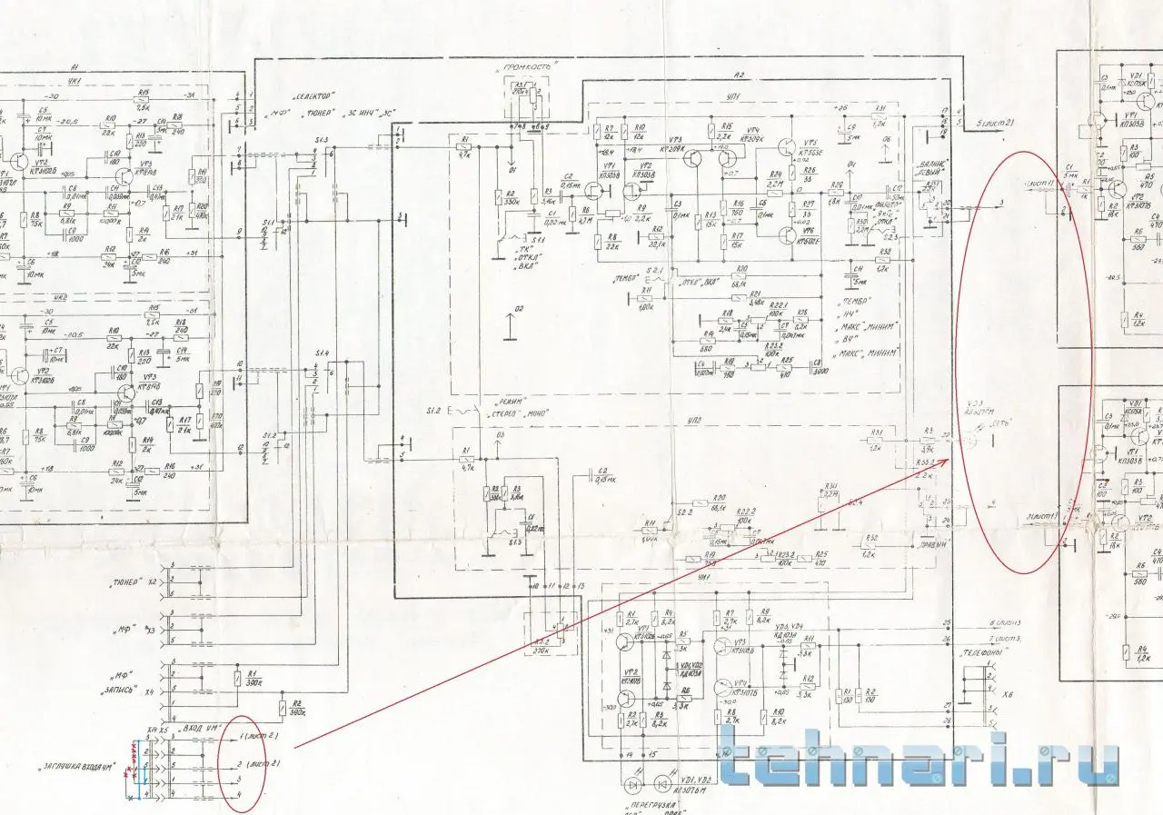

Приветствую любителей воевать с советскими усилителями. Помогите пжта. Амфитон 25У-002С. Работает только вход УМ и звук регулируется только с гаджета. На самом уселке ничего не регулируется, на остальных входах играет ооооочень ооооочень тихо с хрипотой. В чем беда? Думаю электролиты поменять.!? Но пока никуда не лезу. Может дело и не в них. Кто чем сможет помогите.
Если глянуть схему, то видим раздельное питание оконечника и остальных модулей. Если оконечник работает, то проверяем наличие и соответствие питающих напряжений на выходе модуля А5. По схеме должно быть +/- 33В.

Можно попробовать узнать по какой схеме усилитель собран, открыв крышки на выходных транзисторах.

А когда подключаете в другое гнездо не УМ, заглушку ставите? А то бывает, в ремонт приносили как то.

Заглушки нету, а принцип её какой? Что именно она закорачивает?
Все понял, вход УМ для предусилителя, т.к громкость не регулируется.
Без заглушки работать не будет.

Попробуйте закоротить крест-накрест:
Амфитон-У-002 (электрические схемы) 3.jpg.
Сумеете? Это что-бы понять - предварительный канал не выдаёт положенный уровень сигнала или оконечный не в порядке.
