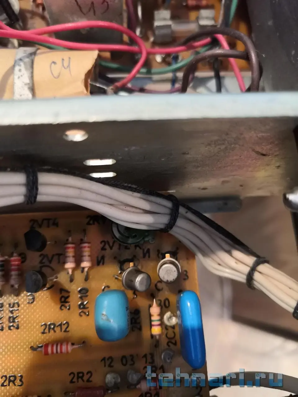

    112.1 KB · Просмотры: 40

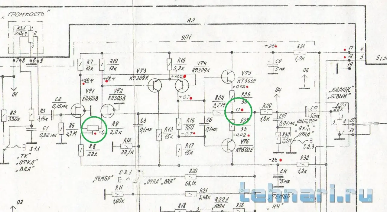

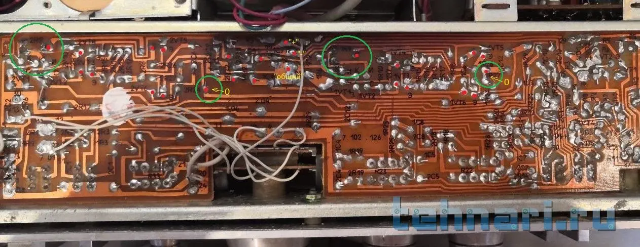

Остаётся выставить "0" на выходе предварительного в точке (показал на фото и в схеме) подстроечными 1R9 и 2R9. И слушать, как видите не так уж и сложно. А то сразу - менять конденсаторы!
IMG_20201202_110219 (2) точки (4).jpg,Безымянный (точки 4).jpg.
Всегда пожалуйста! Обращайтесь.
