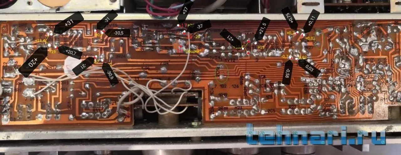

Ну все получилось, но показатели капец.
    124.5 KB · Просмотры: 57

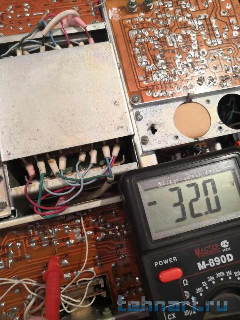

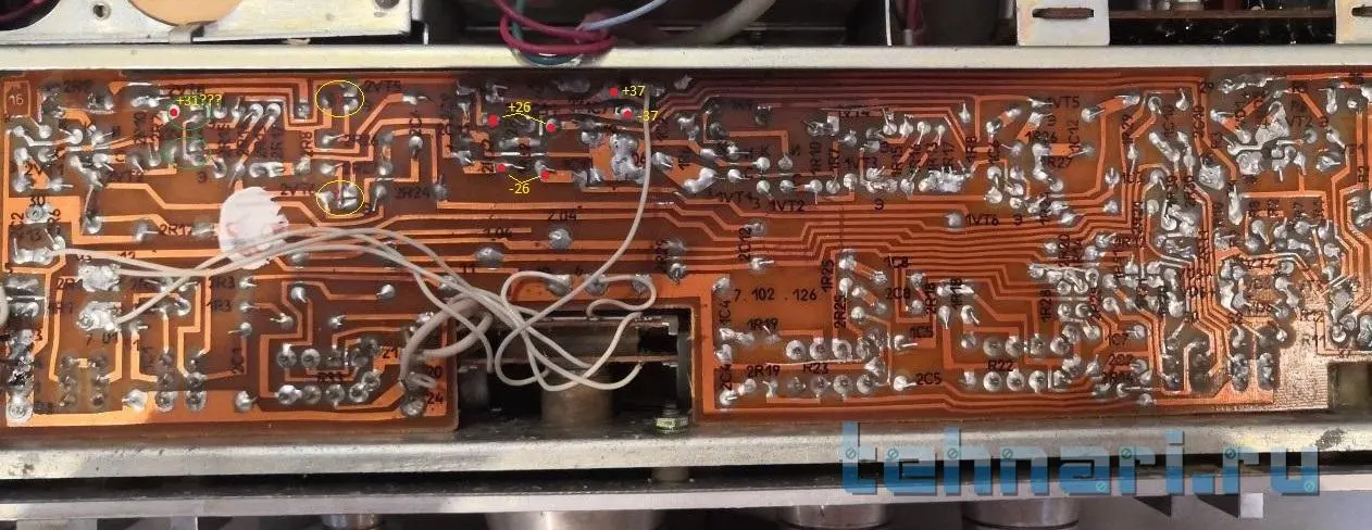

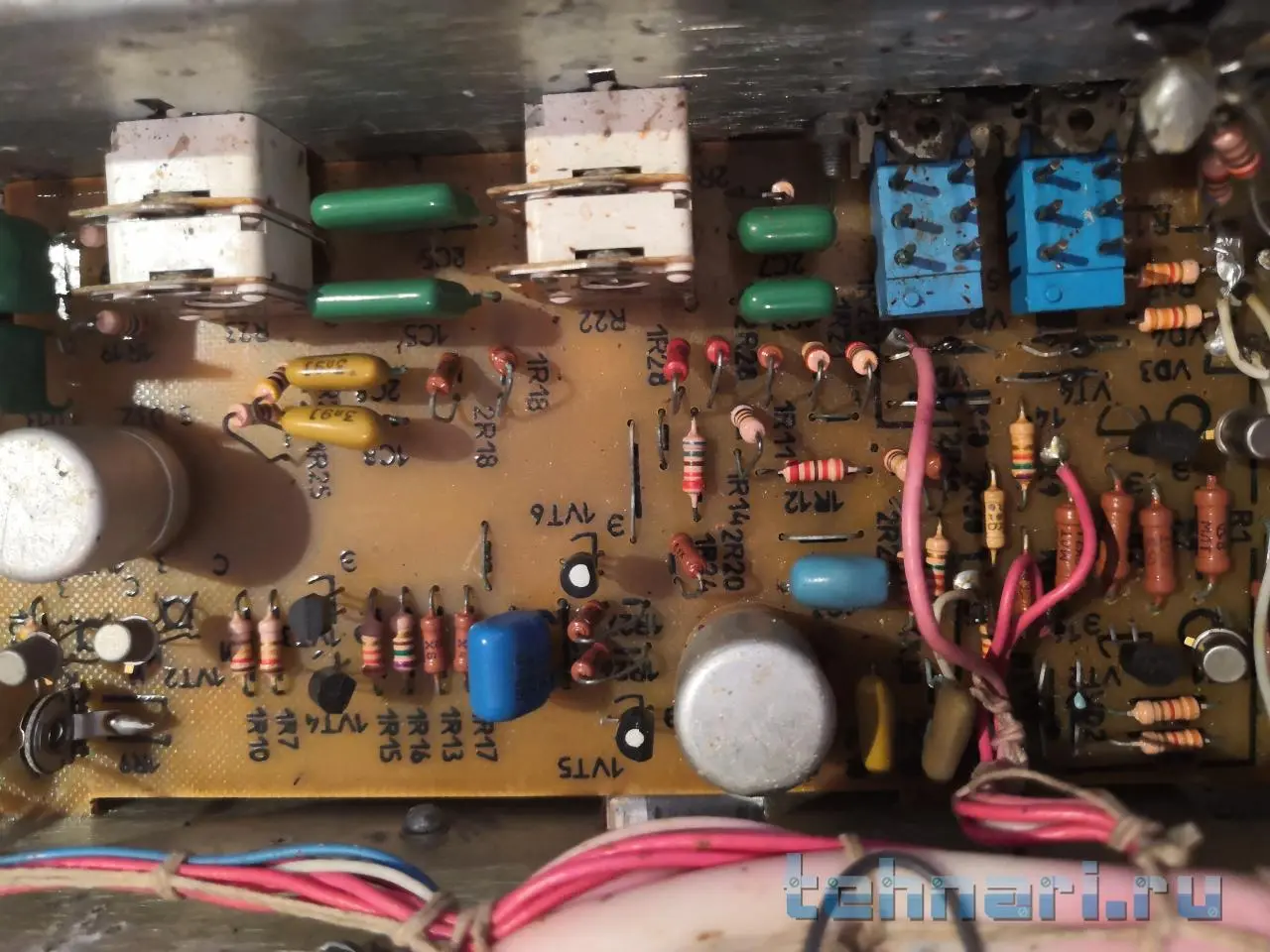

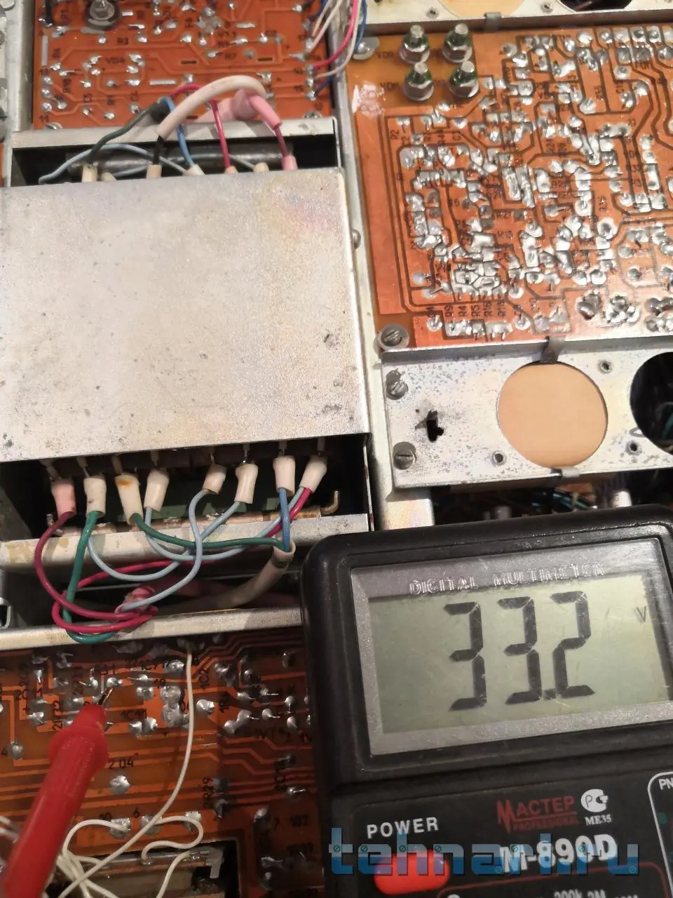

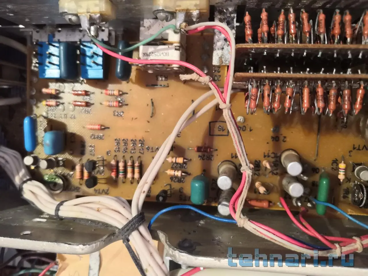

Н-да, показатели не очень. Я немного ошибся в точках +/- 26v - у ,Вас, там +/- 31v. Они там и должны быть. Это приходит питание со стабилизатора. "Правую" сторону платы (по фото) - не трогаем пока. По "левой" стороне - просмотрите пайку деталей внимательно. Паяльник ватт на 25 у ,Вас, есть? Но, может быть транзистор VT6 - "пробит". По хорошему транзисторы VT3;VT4;VT5;VT6 надо выпаивать и прозванивать. Бывает ещё ножки транзисторов отгнивают (я правда не сталкивался), посмотрите внимательно.
IMG_20201202_110219 (3).jpg.
И если можно фото платы со стороны деталей в более лучшем качестве.
Посмотреть вложение 462541.

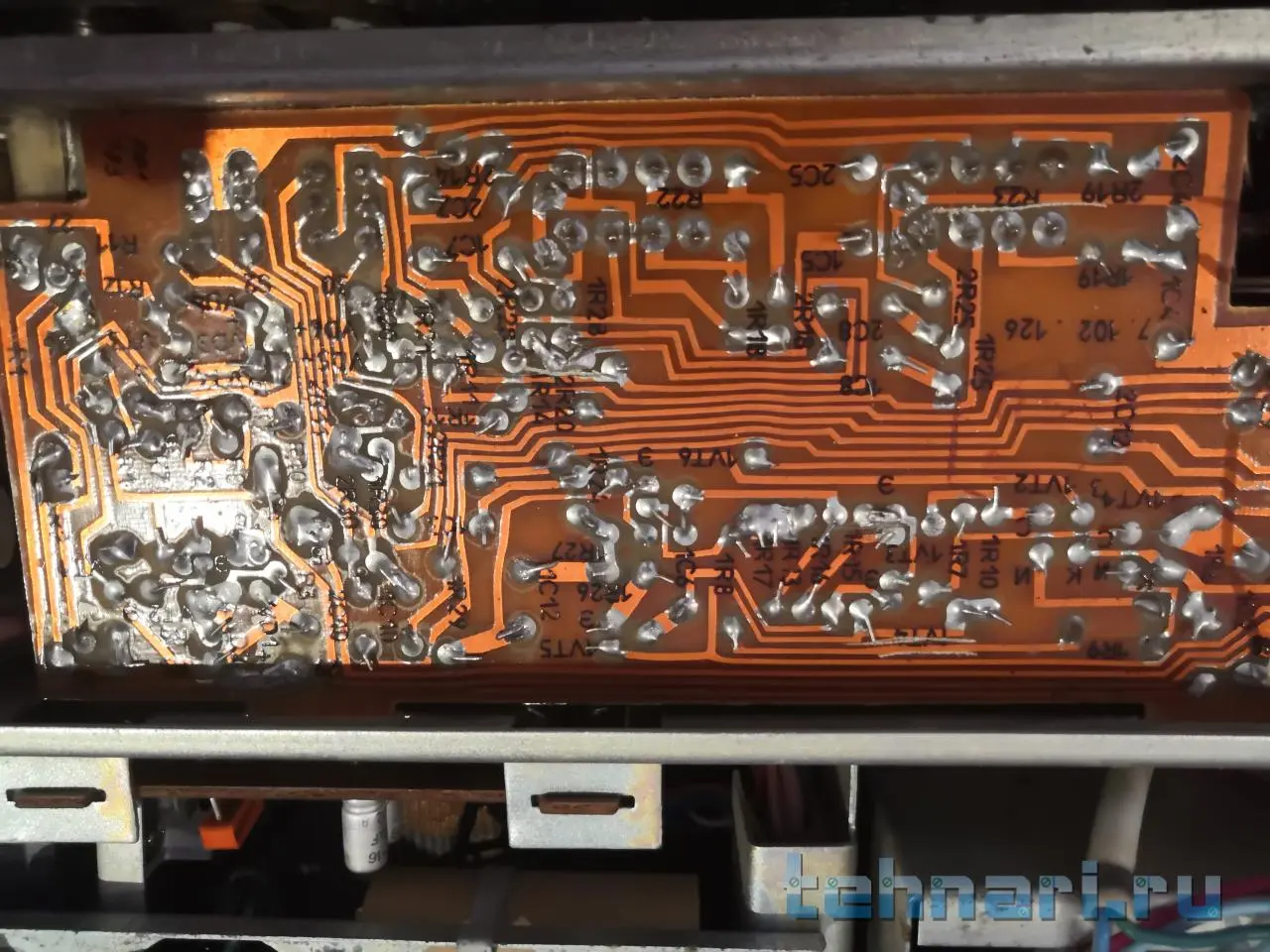

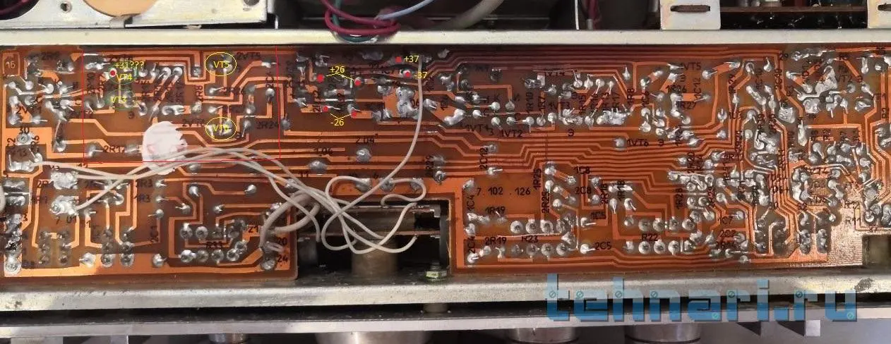

Извиняюсь за задержку. Вчера ДР было. С пайкой проблем не будет, у меня паяльная станция. Посмотрел, пропаяно все хорошо, не прикопаешься. Что именно выпаять и прозвонить?

В левой части платы со стороны "печатки" (по фото, отметил), транзисторы - 2VT3;2VT4;2VT5;2VT6.
IMG_20201202_110219 (4).jpg.
Не увидел смысла в их выпаивании. Прозвонить можно и так. Зато плата (вернее дорожки на ней) живее будут.

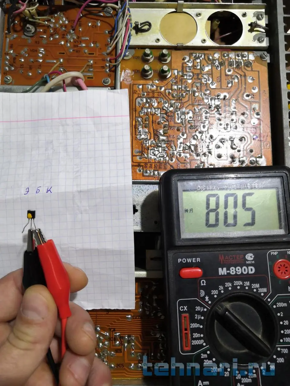

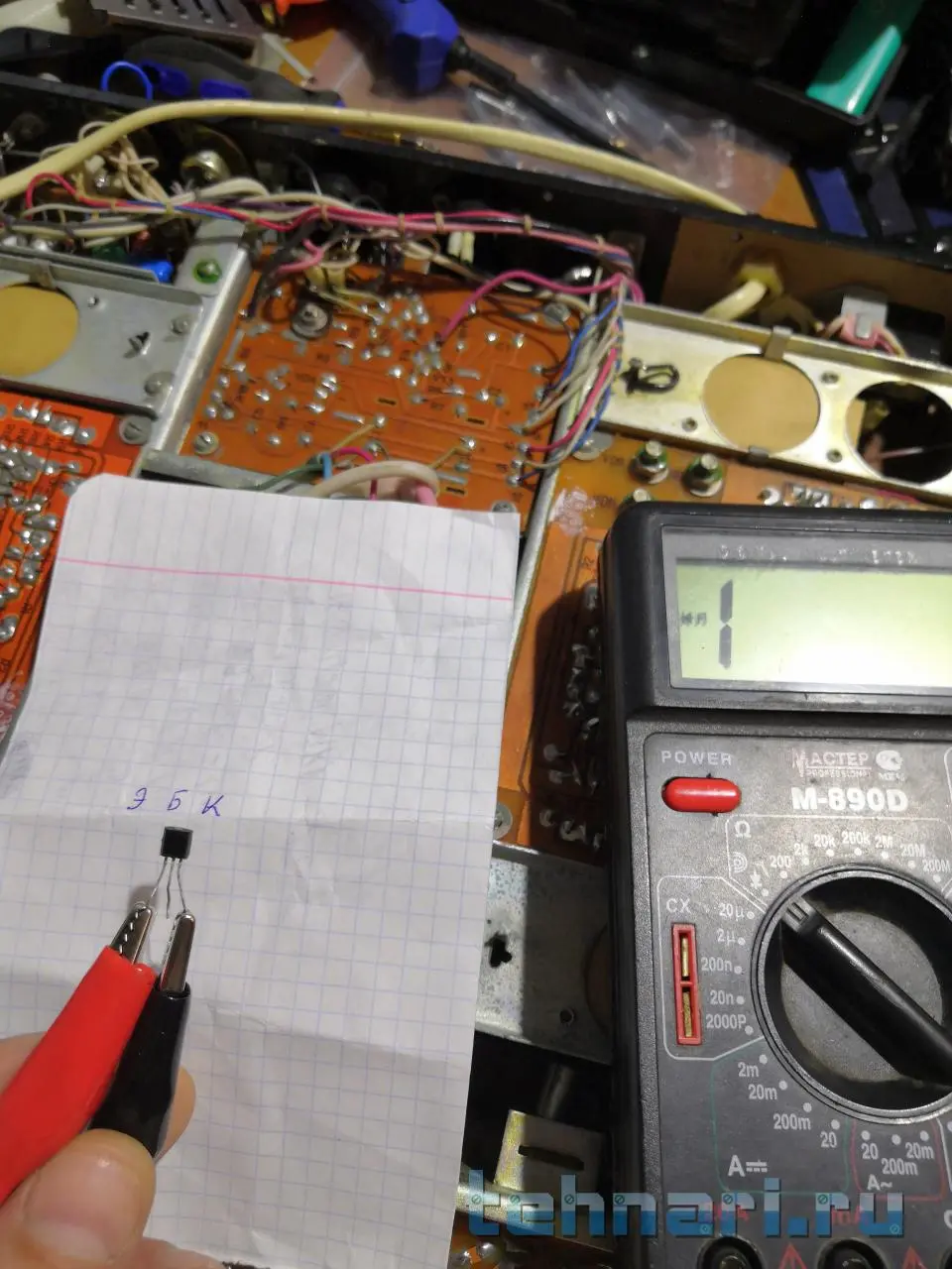

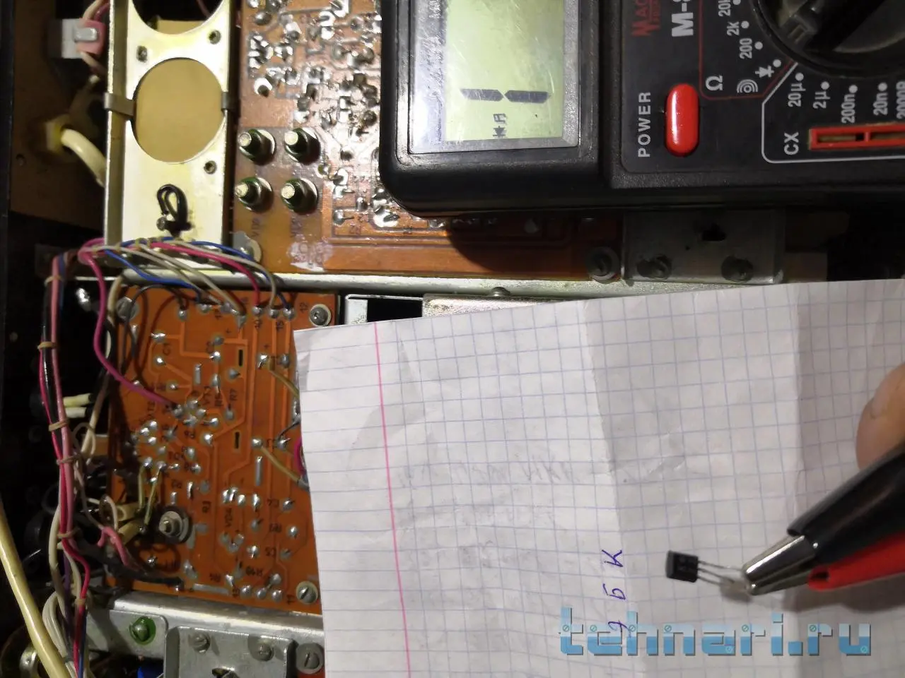

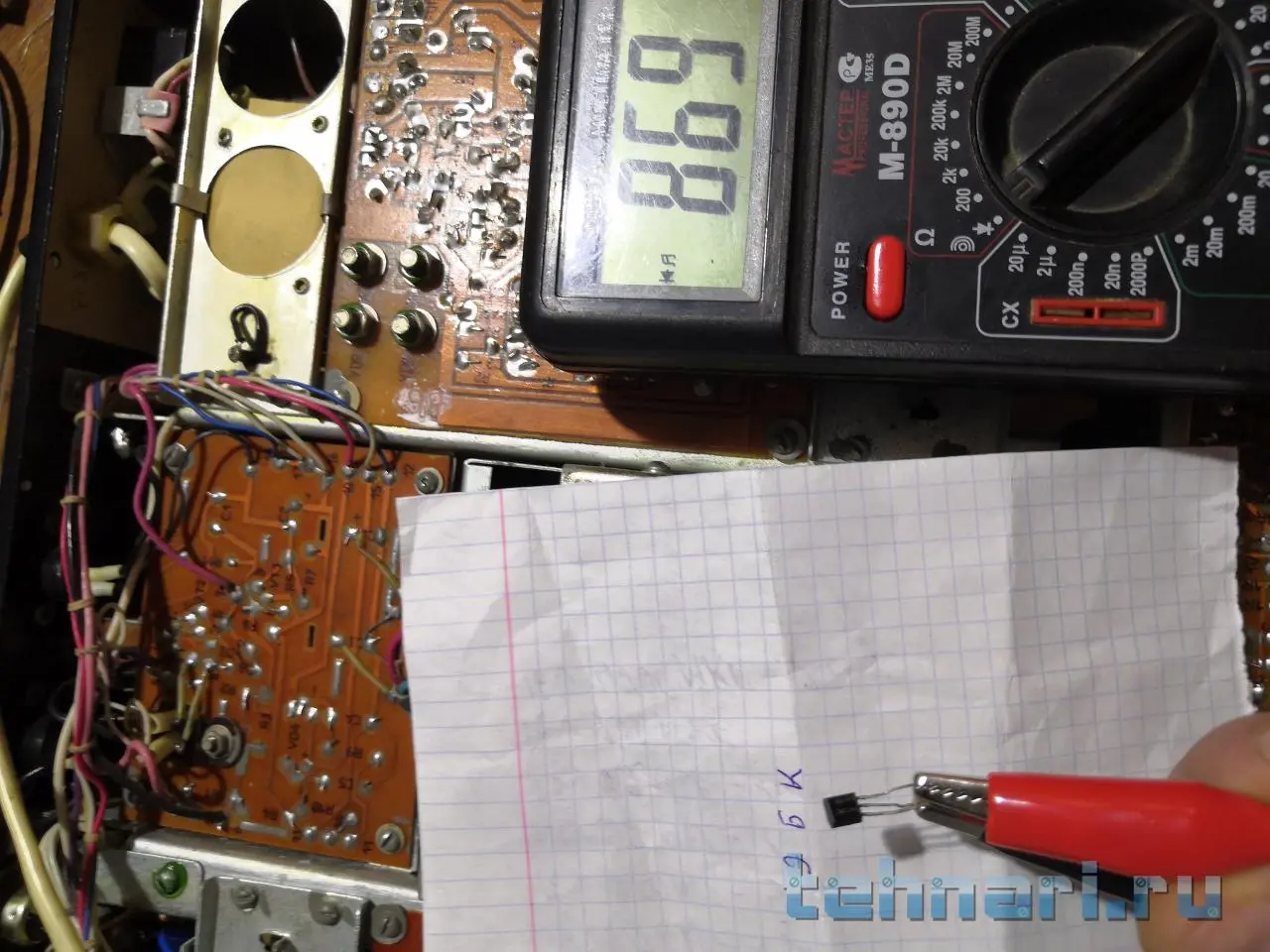

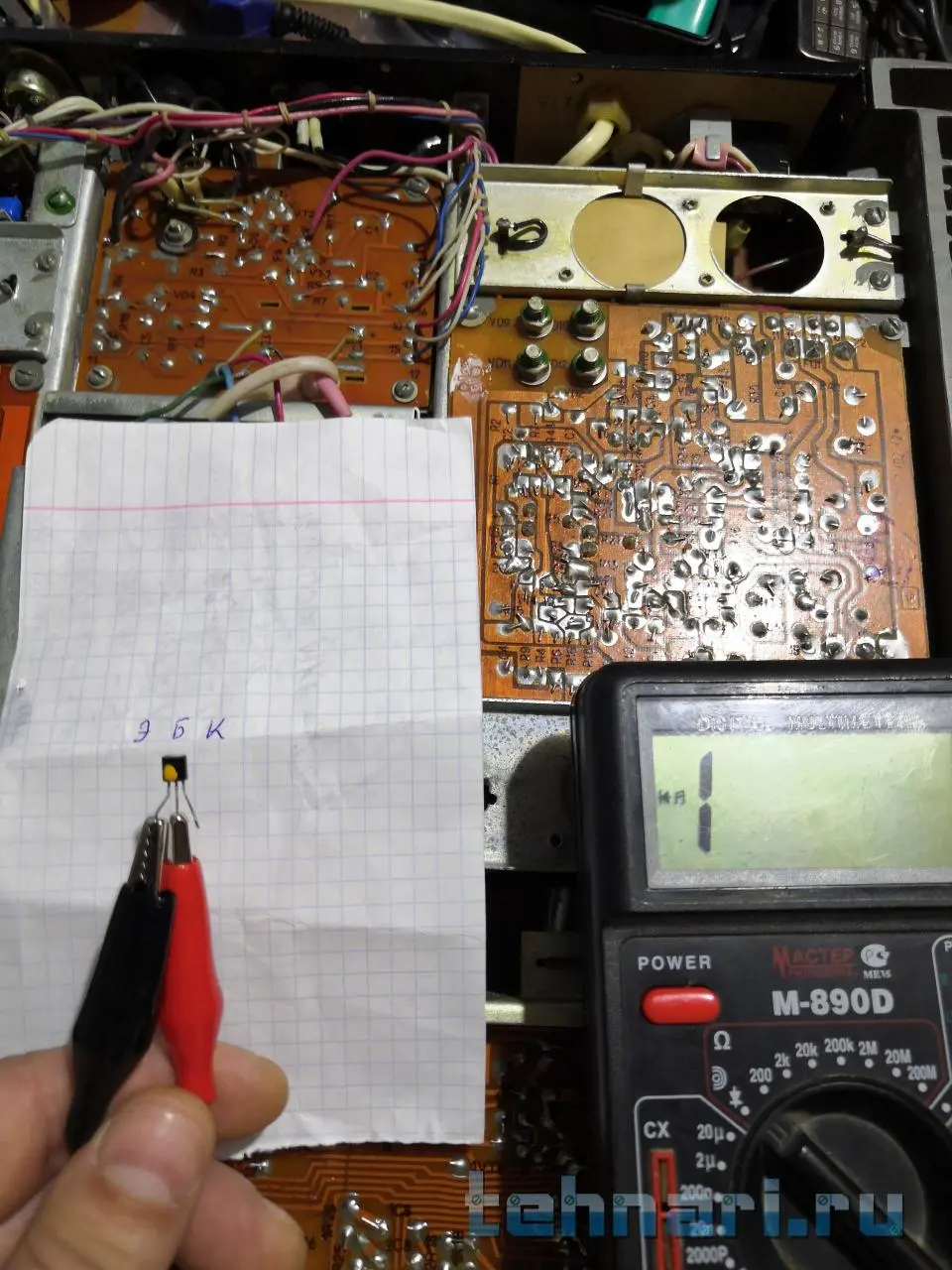

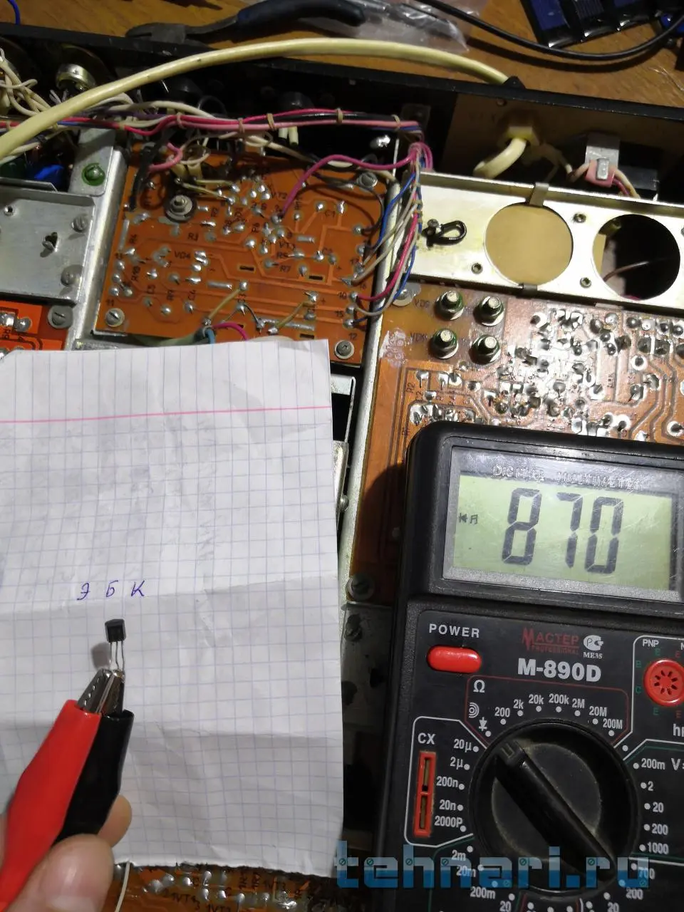

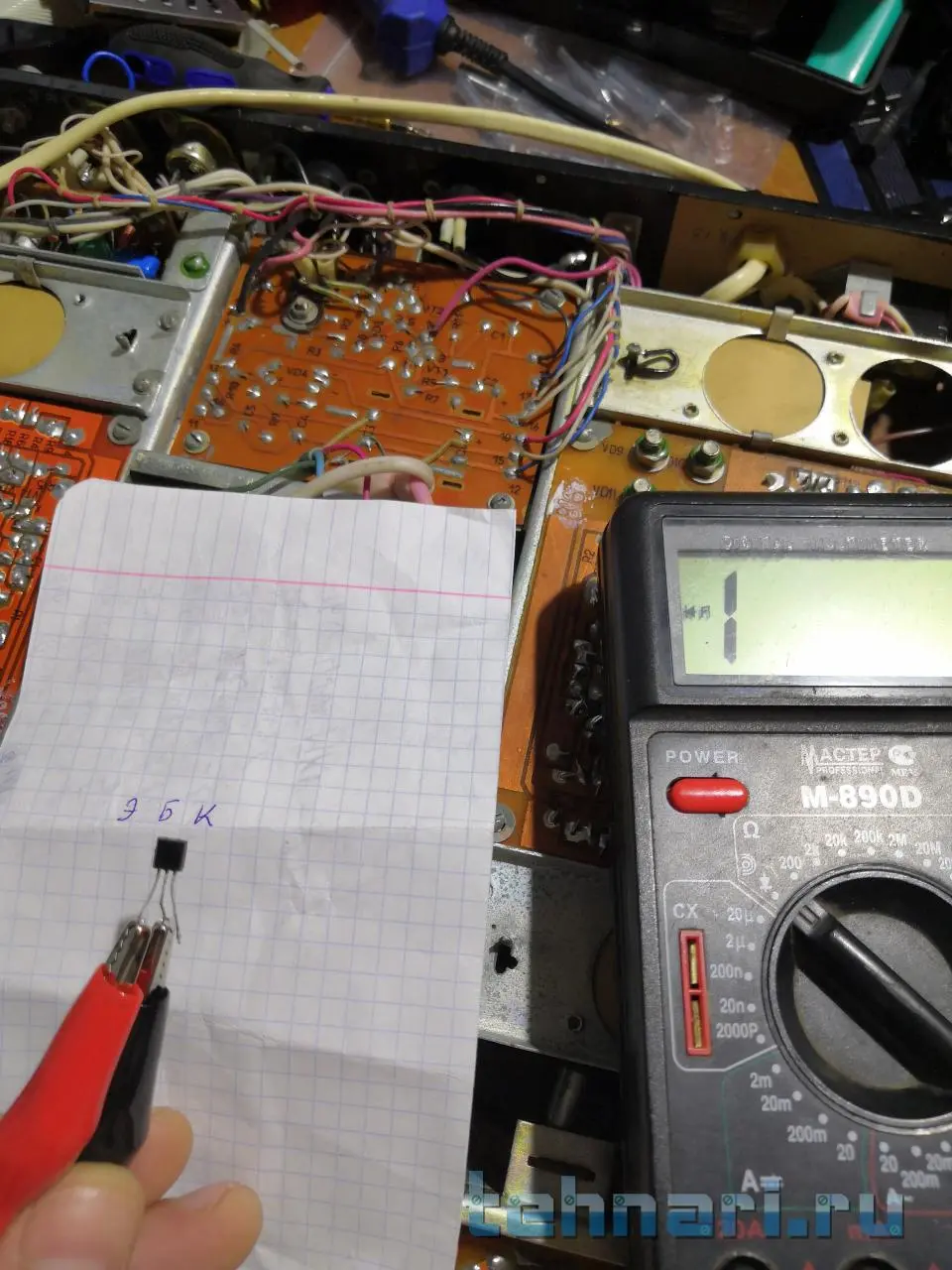

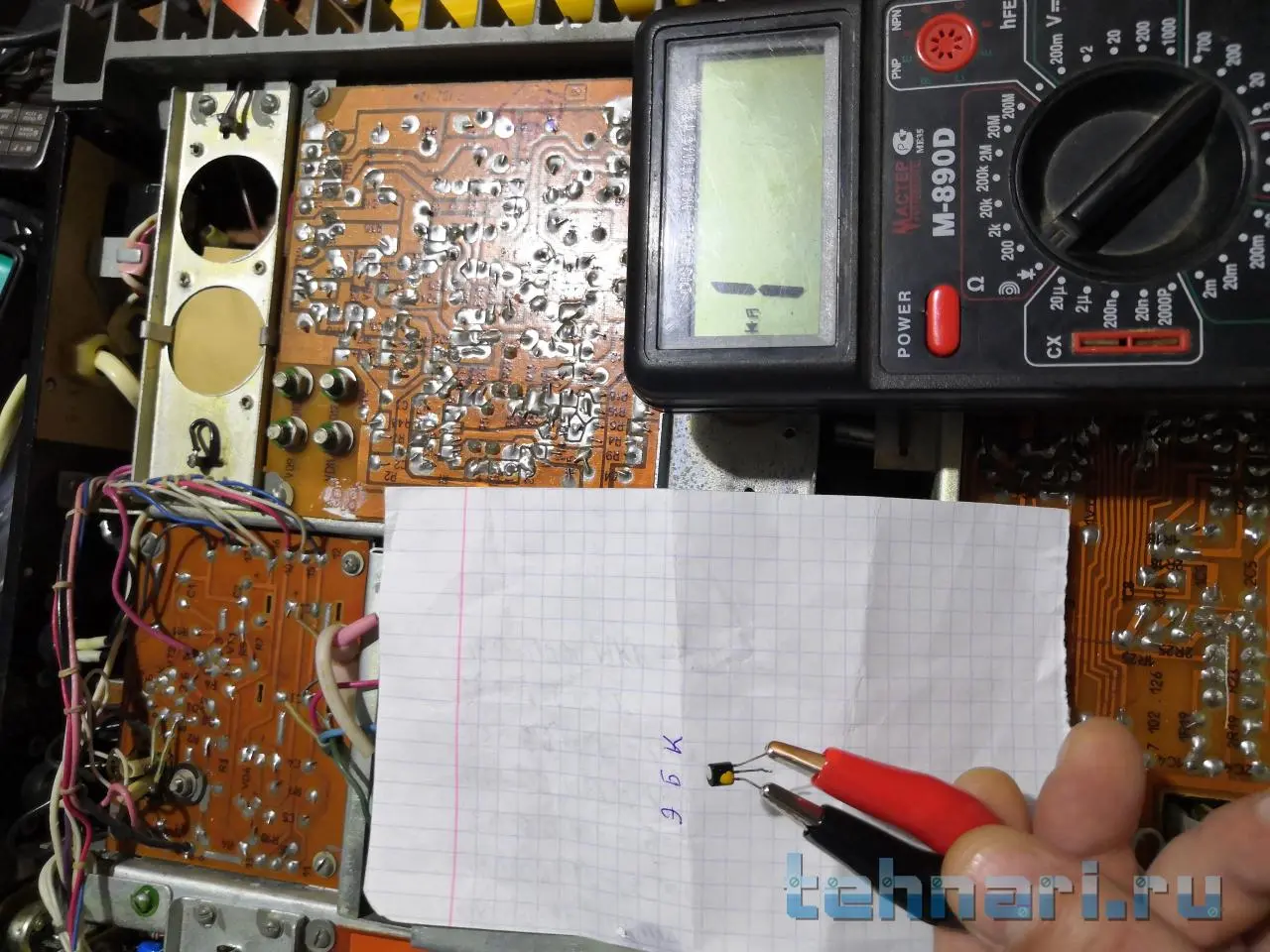

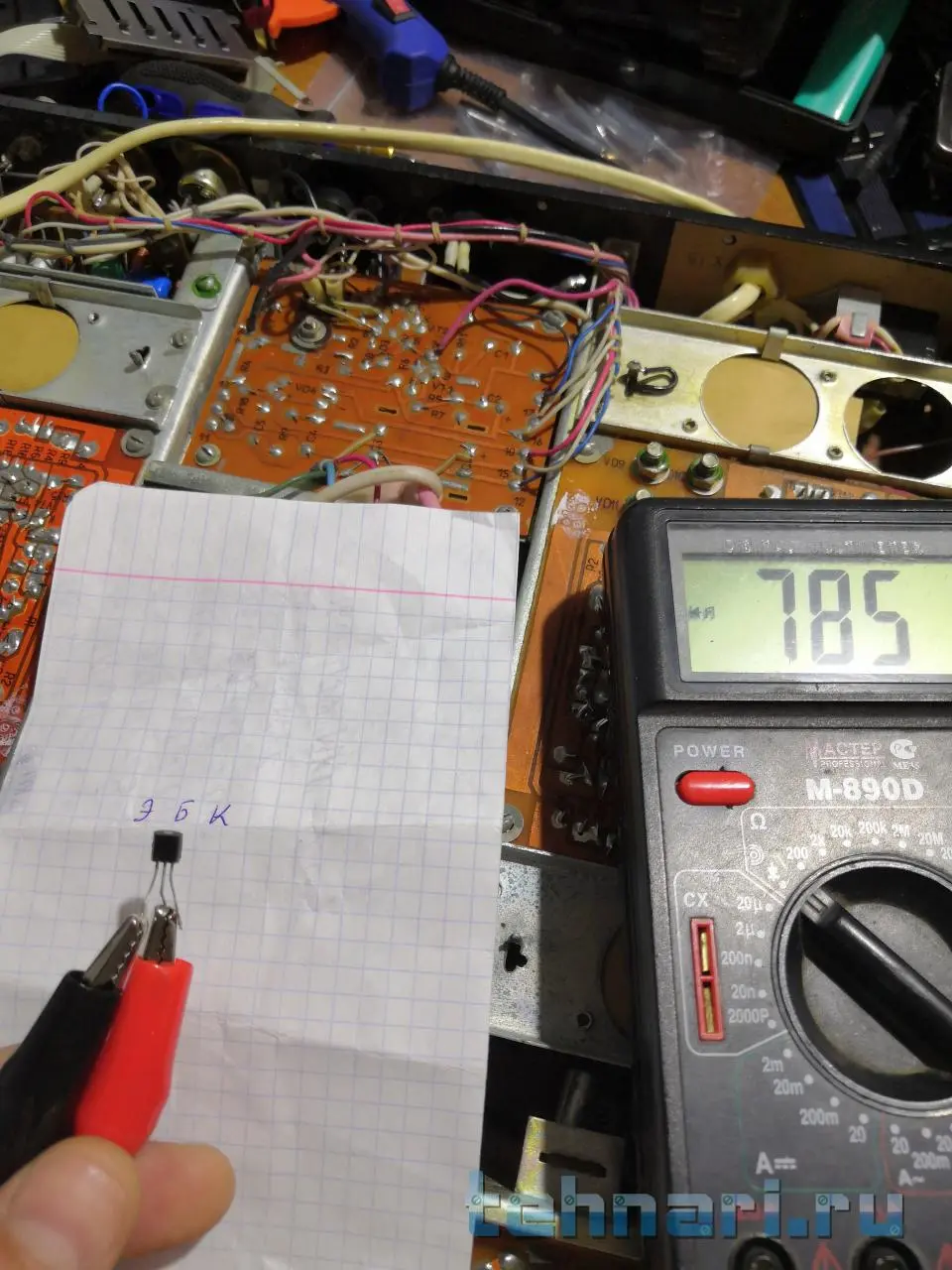

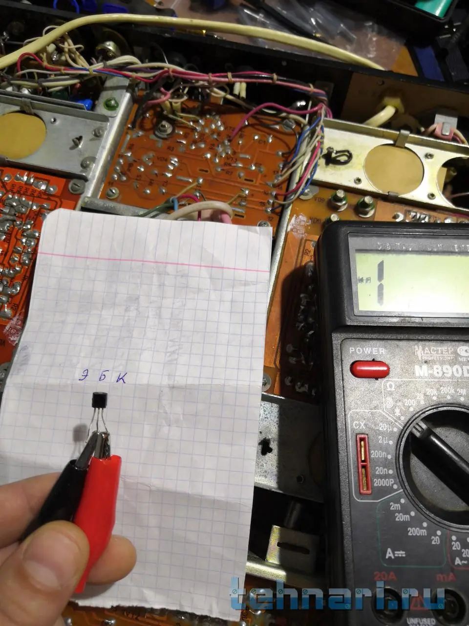

Какие показатели я должен увидеть при прозвонке транзисторов?
    210.3 KB · Просмотры: 39
    185.3 KB · Просмотры: 38
    190.5 KB · Просмотры: 39
    203.2 KB · Просмотры: 42
    201.6 KB · Просмотры: 34

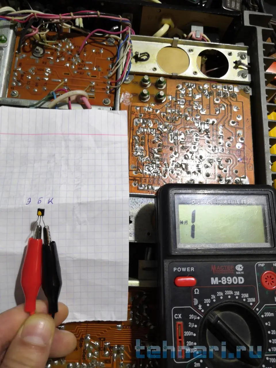

Чтоб долго не расписывать уже расписанное, предлагаю в поисковике по фразе "как проверить транзистор мультиметром" прочитать первую или вторую статью. Там не долго и с картинками.
Если не хотите искать, то:
1. Мультиметр в режим проверки диода.
2. Транзистор имеет три вывода.
3. Любой щуп на любой вывод из трех.
4. Второй щуп поочереди на остальные ноги транзистора.
5. Щуп из п.3 переставляем на следующую ногу транзистора.
6. еще раз выполняем п.4
7. еще раз выполняем п.5
8. еще раз выполняем п.4
9. По итогу имеем ряд результатов измерений (у меня получилось шесть). Два измерения из которых должны находиться в пределах 500 – 1200 по показаниям цифрового индикатора. В остальных же четырех случаях в идеале значение индикации не изменится и будет отображаться единица.
10. Делаем косвенный вывод об исправности/неисправности полупроводникового прибора.

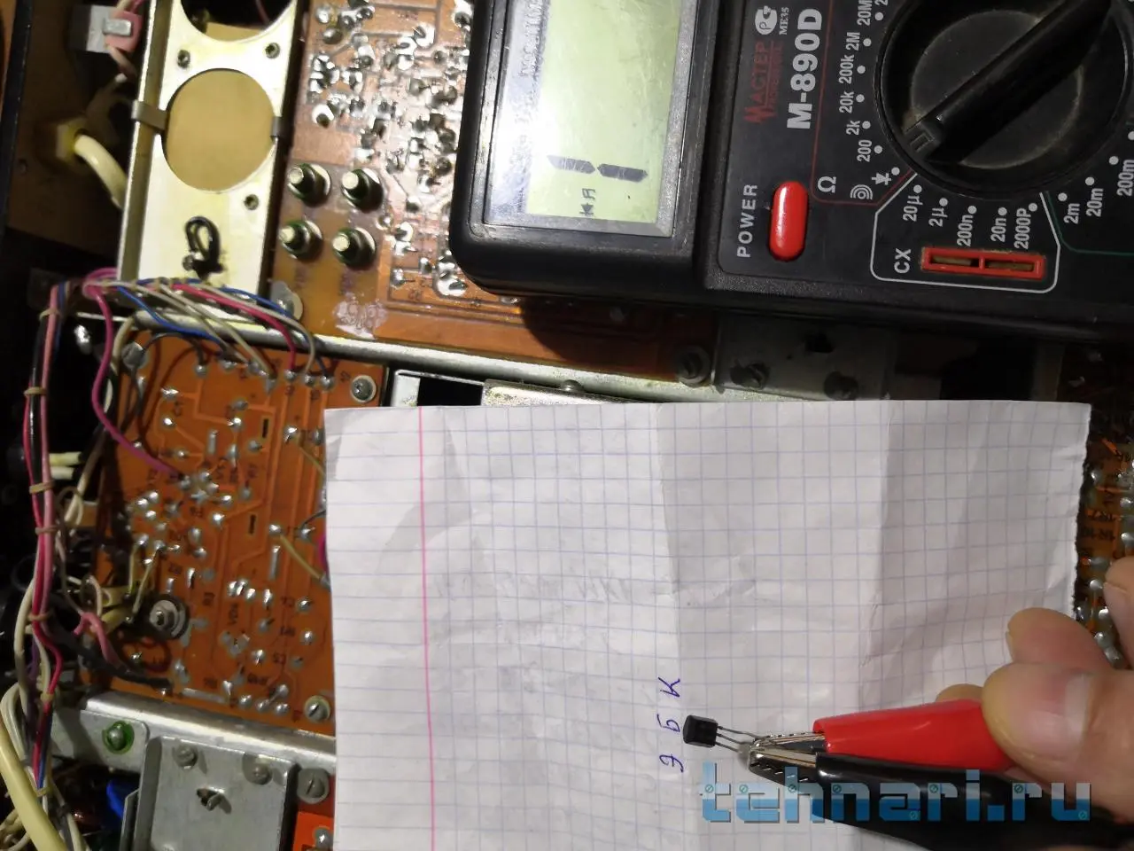

Дополню картинками:

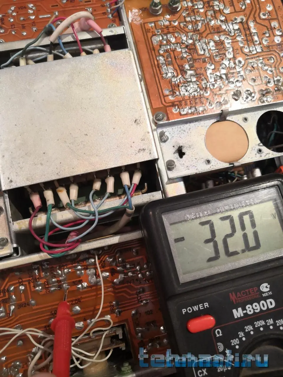

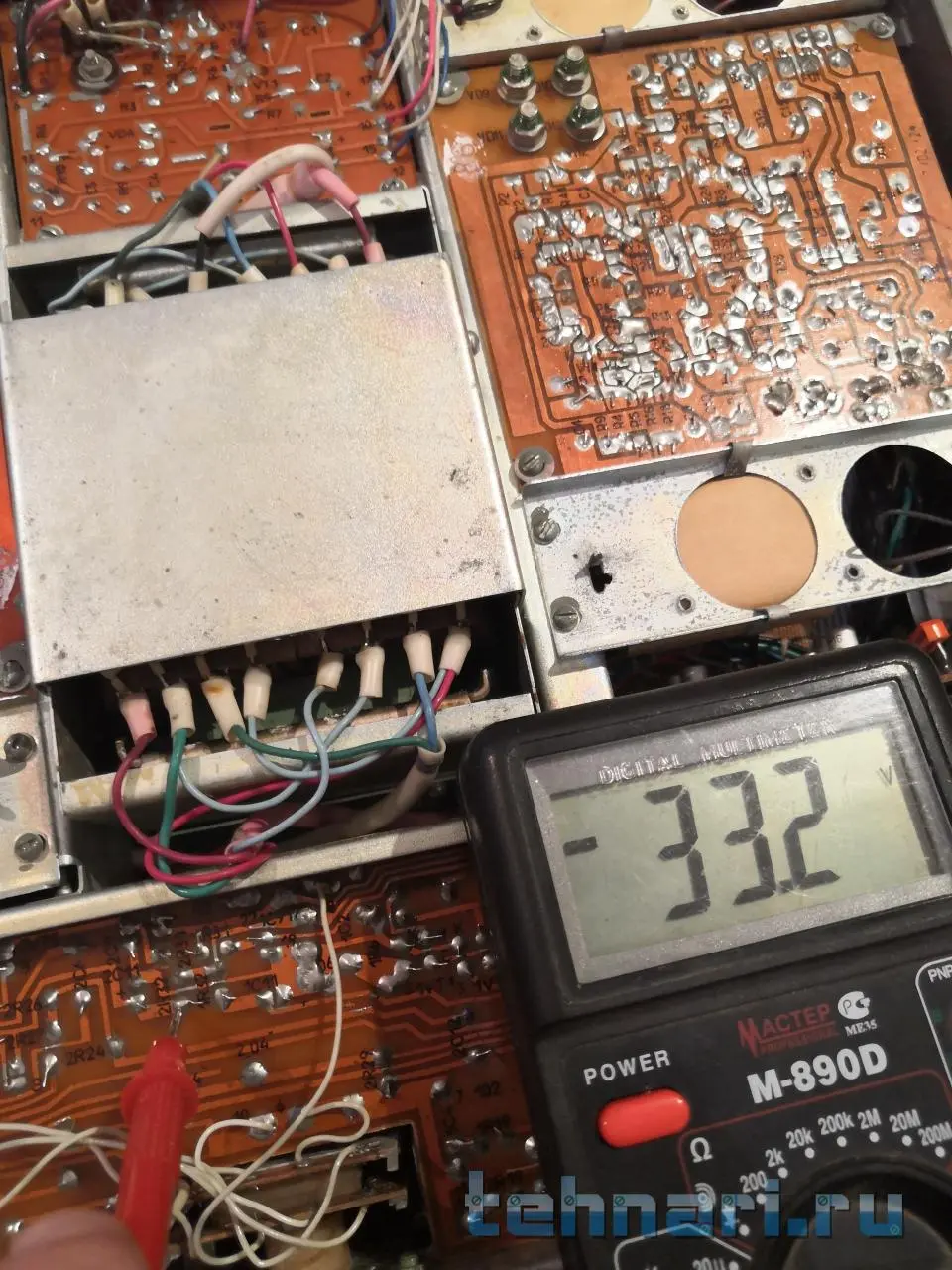

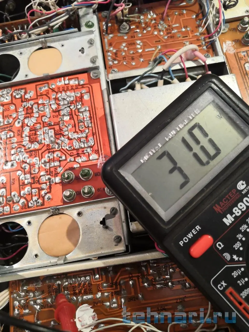

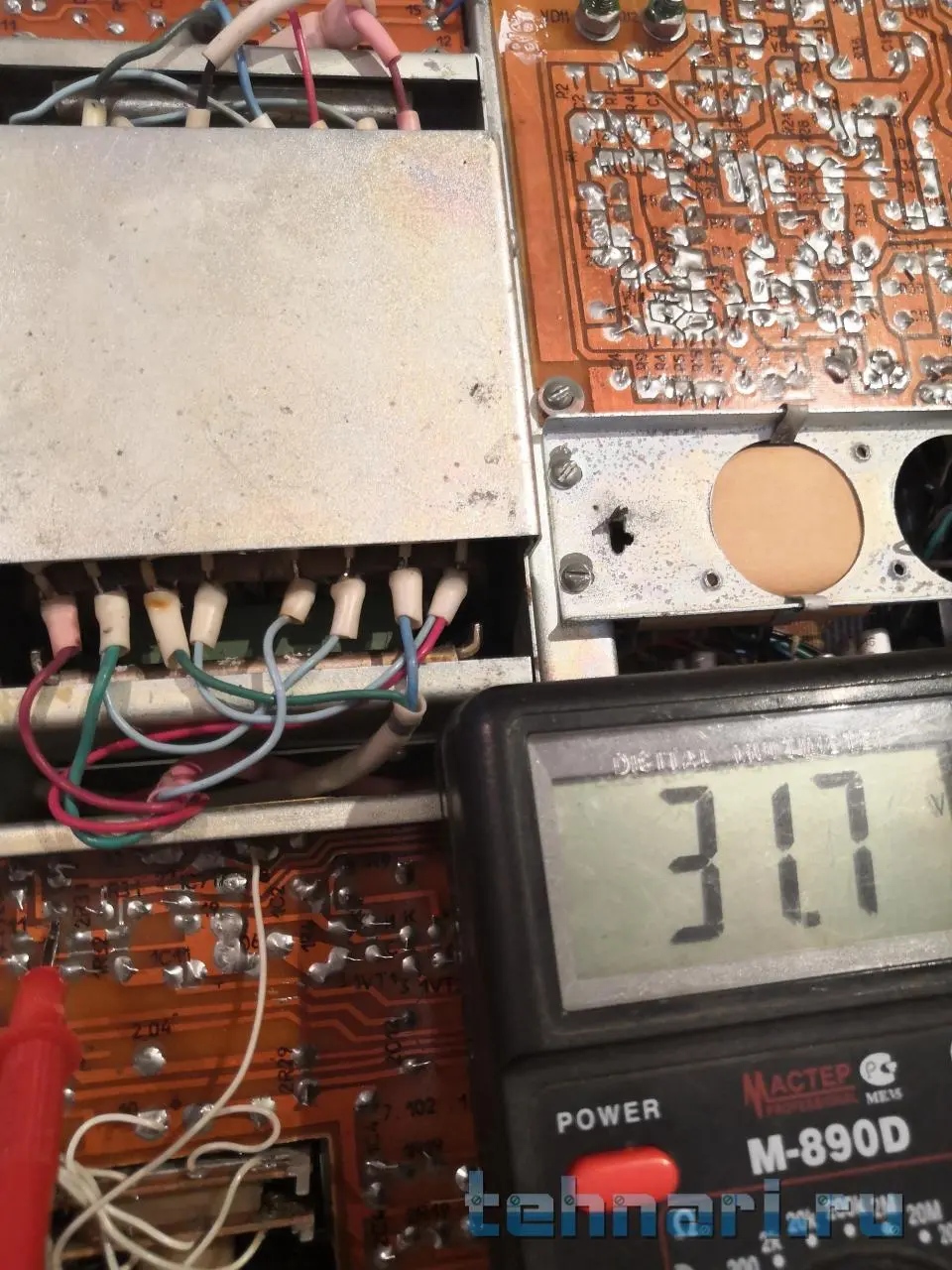

И смотрю у ,Вас, всё таки немного завышенное напряжение со стабилизатора
В плюсовом плече - тоже.

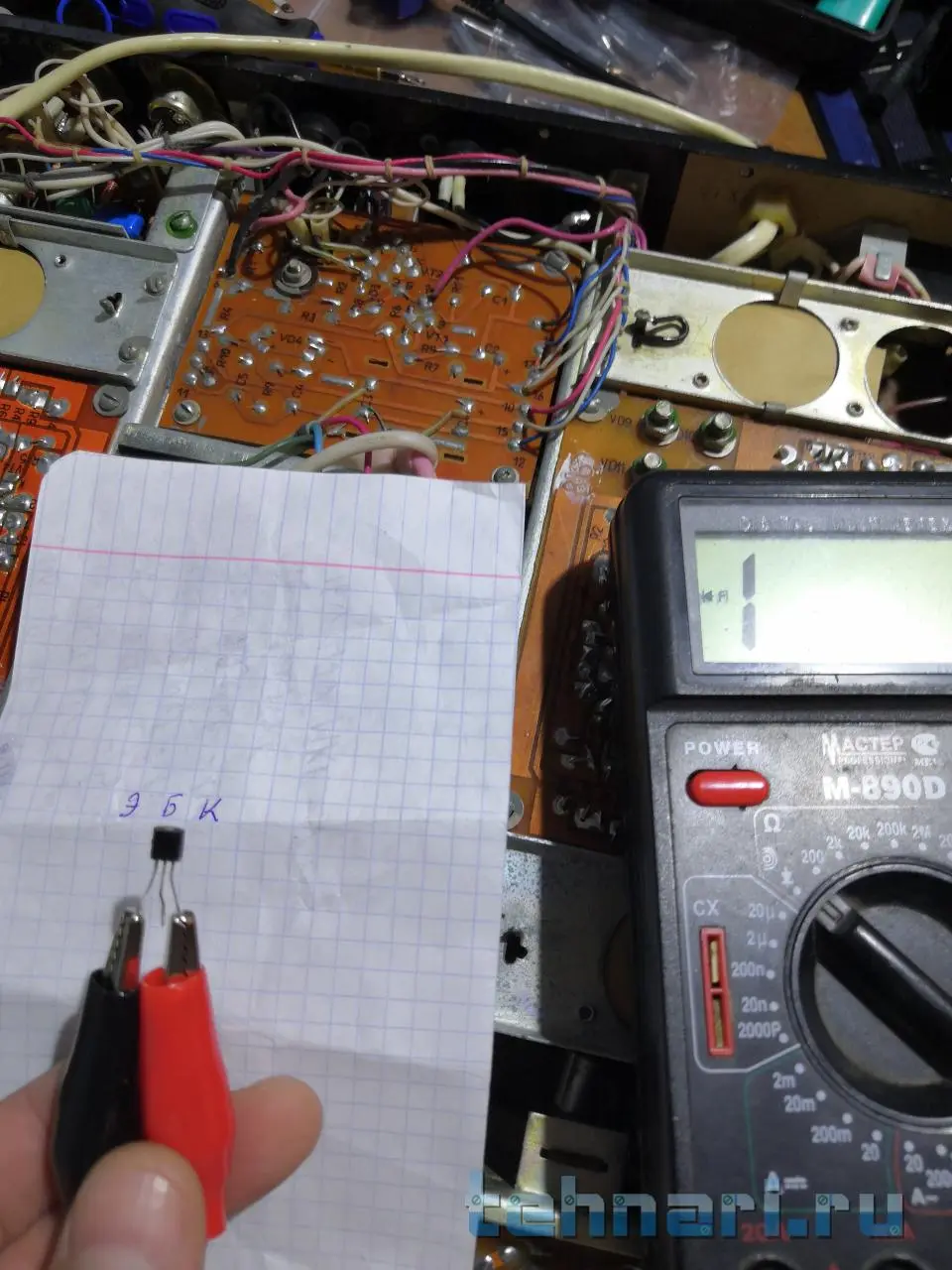

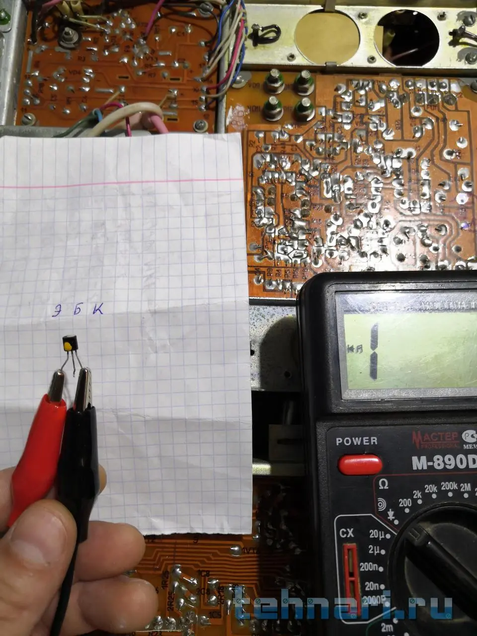

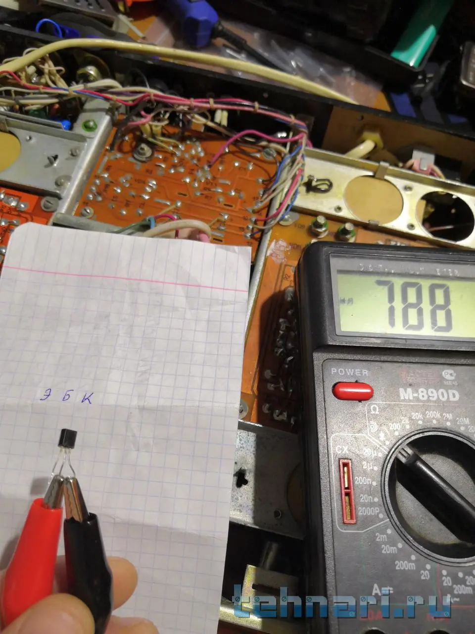

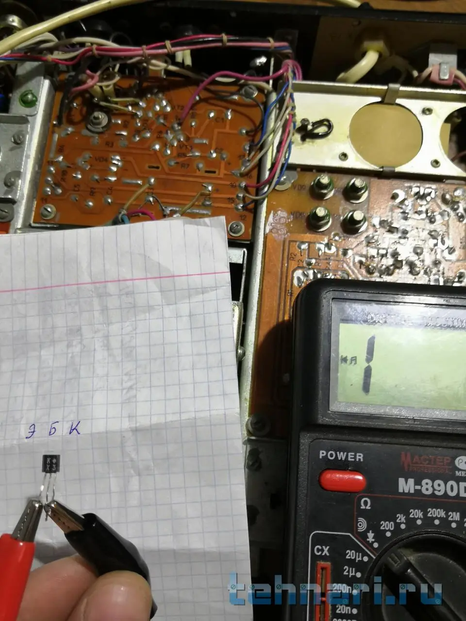

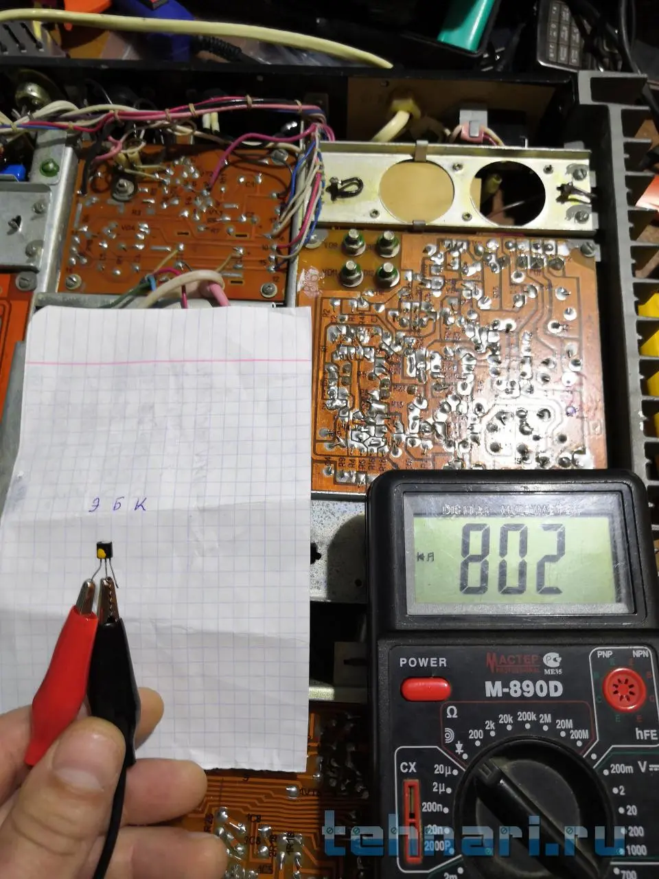

Выпаял 2VT6.
    178.2 KB · Просмотры: 31
    178 KB · Просмотры: 33
    187.1 KB · Просмотры: 32
    179.1 KB · Просмотры: 30
    176.5 KB · Просмотры: 27
    184.7 KB · Просмотры: 30

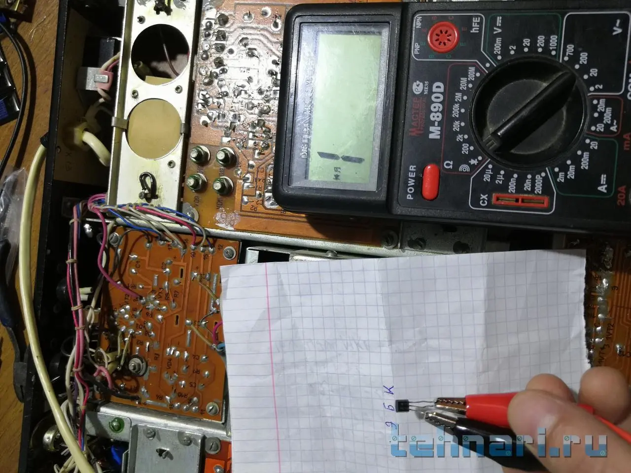

Это 2VT5. Что-то непонятно.
    150.5 KB · Просмотры: 25
    160 KB · Просмотры: 24
    166.4 KB · Просмотры: 26
    158.7 KB · Просмотры: 23
    146.4 KB · Просмотры: 23
    147.9 KB · Просмотры: 26
2VT3 звонится так же как и 2VT6 через минус на базе
2VT4 как звонится, можете показать? Он должен звонится (если целый) как 2VT6.
