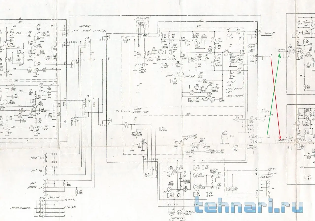

Видимо в преде все таки еще что то, или как вариант в комутации сигнала, бывает пощелкать туда сюда, селектор, регулятор громкости, итд. В общем на месте смотреть нужно.
Теперь не работает правая.

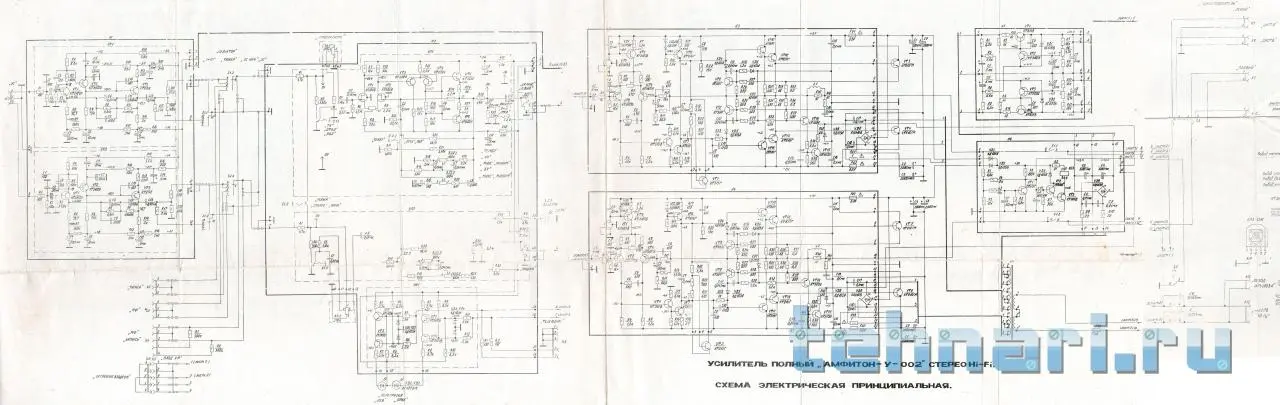

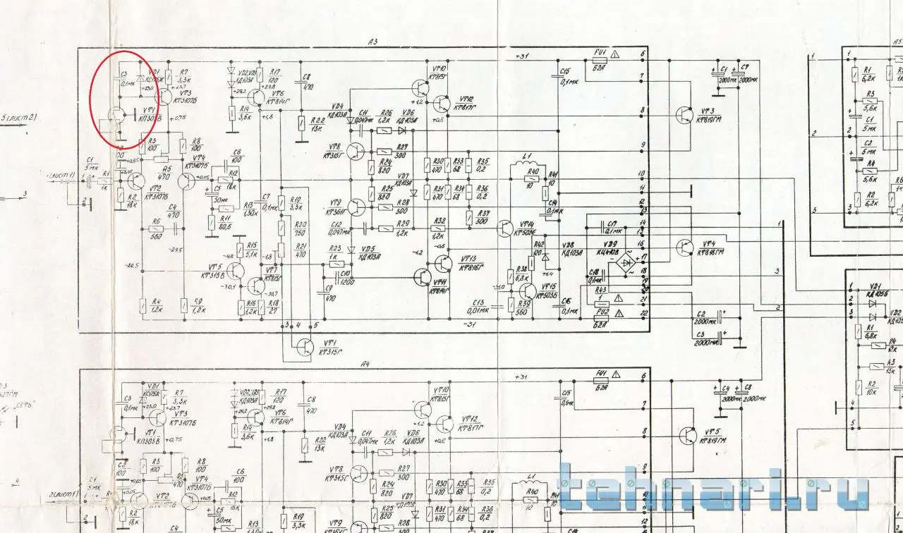

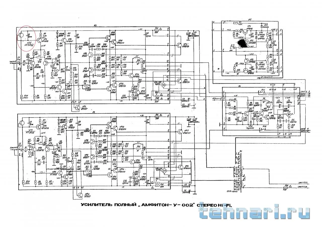

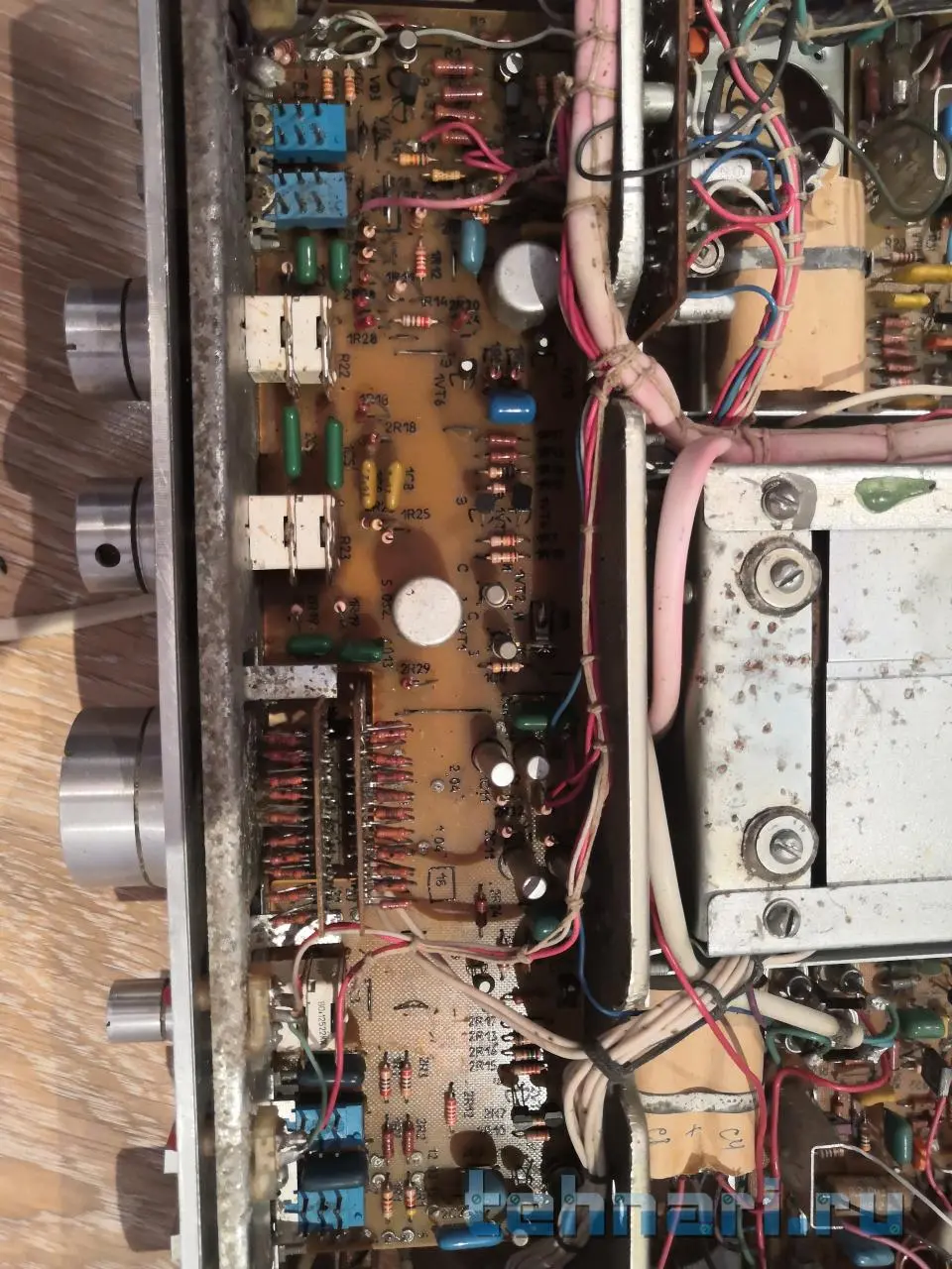

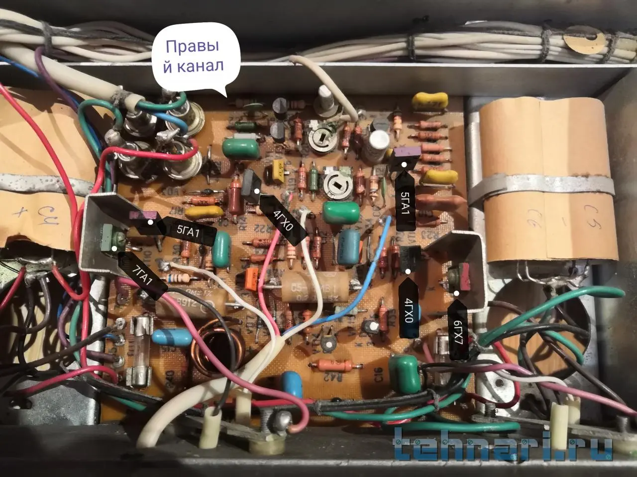

Ну вот, что-то выясняется. Один из предварительных не в порядке. Вот схема, скорее всего Ваша (потому и спрашивал фото уся и его внутренностей с названиями транзисторов на радиаторах):
Безымянный 3.webp. Посмотреть вложение Амфитон-У-002 (электрические схемы) (2).zip.
На схеме контрольные точки (красным), мультиметр у Вас есть. Сможете замерить напряжения? Заглушку пока можно убрать. Хотя может быть до банального просто - конденсатор (по схеме С12).
P.S. С какого входа слушаете?

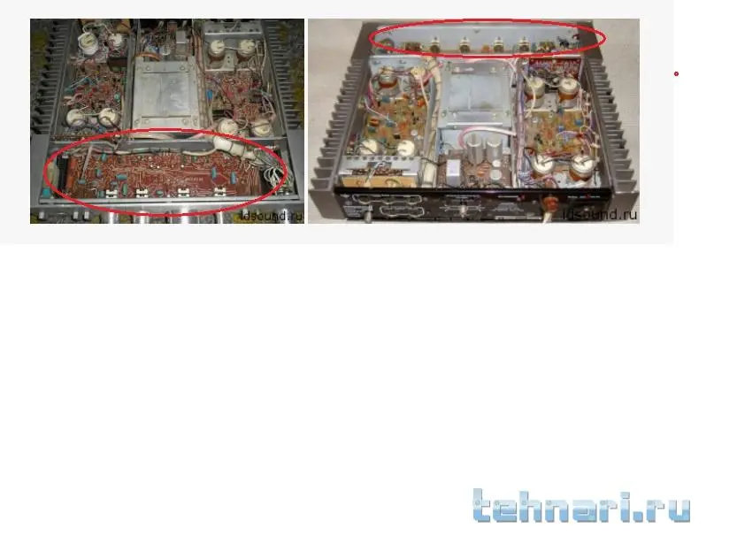

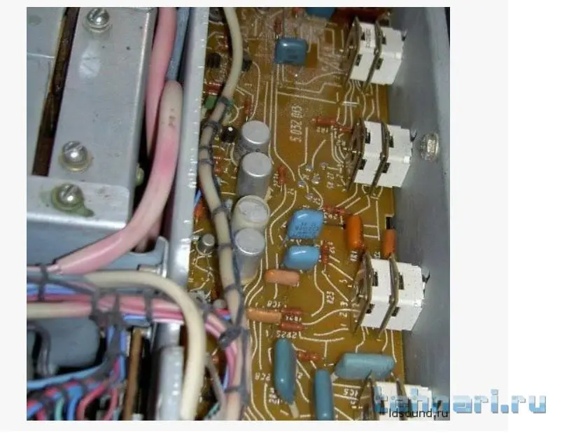

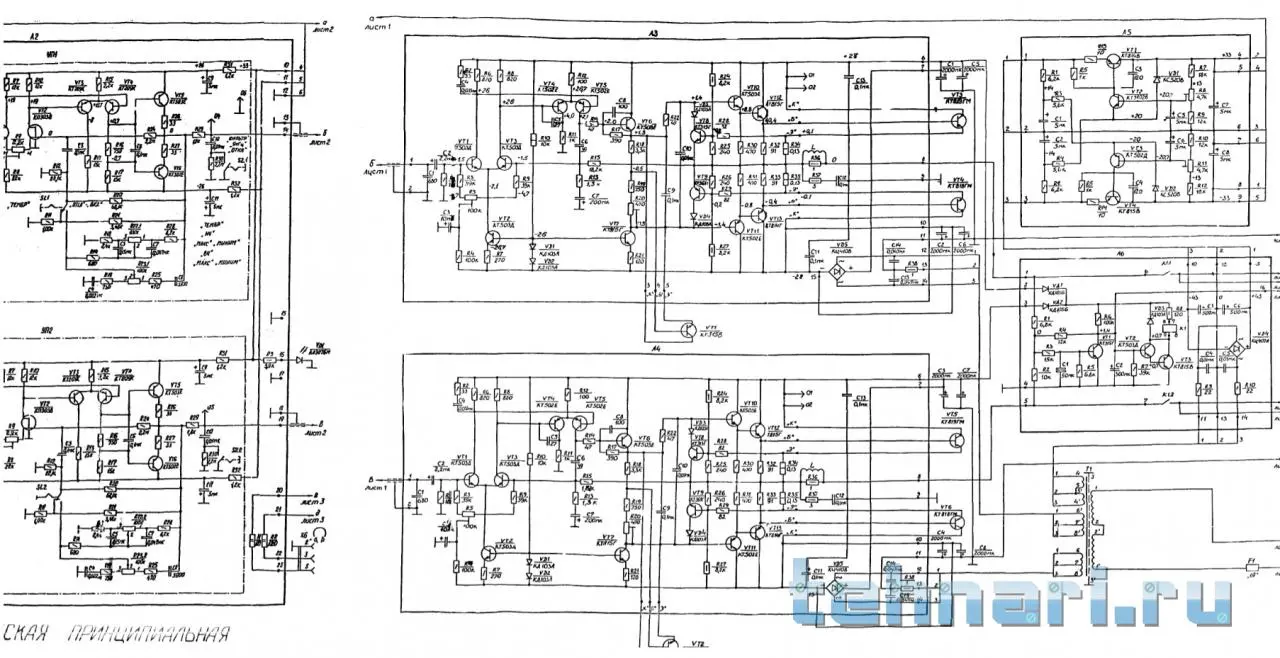

В догонку:
где находятся предварительные каналы. Только - аккуратно!
В догонку:
Посмотреть вложение 462502,Посмотреть вложение 462503

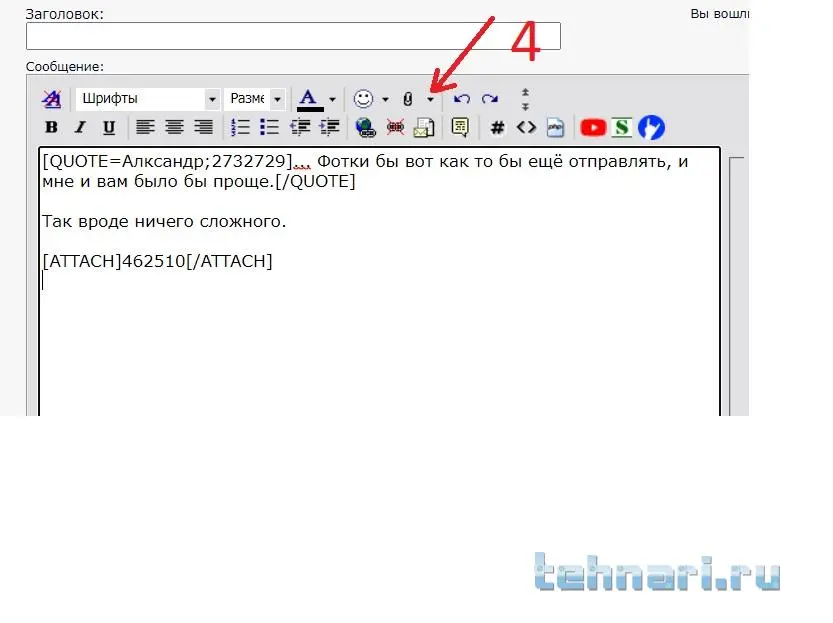

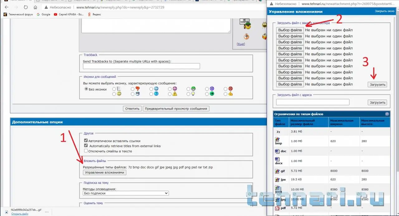

... Фотки бы вот как то бы ещё отправлять, и мне и вам было бы проще.
Так вроде ничего сложного. Получилось же в этот раз фото вставить.

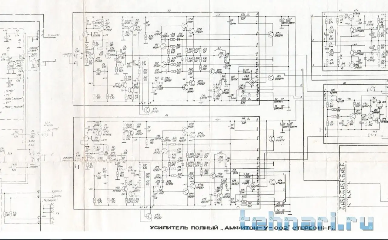

Безымянный 6.webp,Безымянный 7.webp.

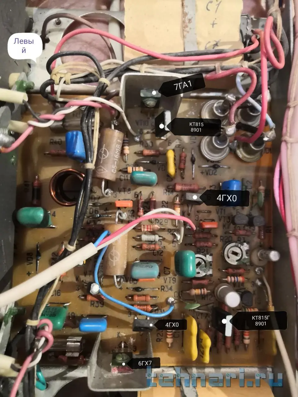

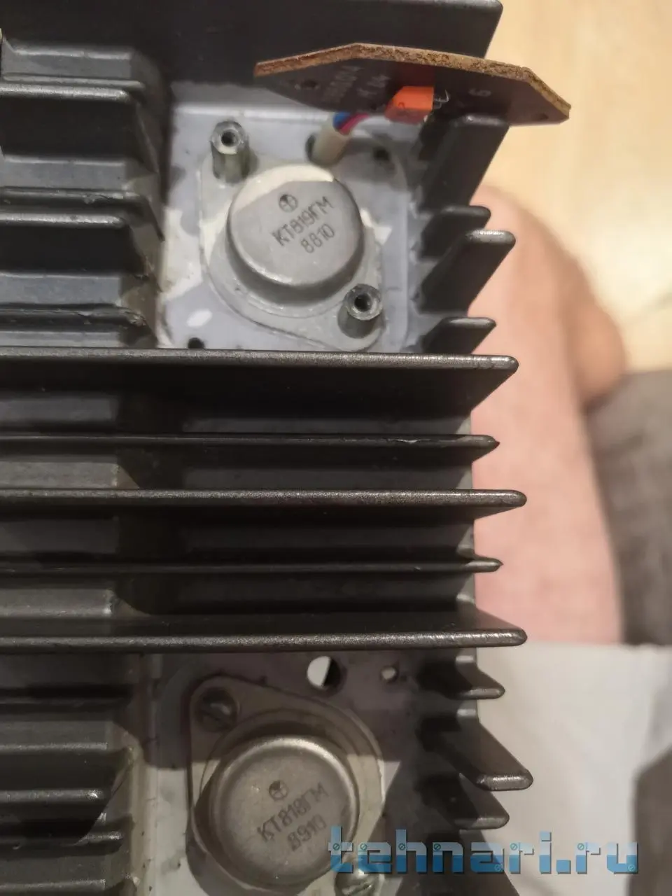

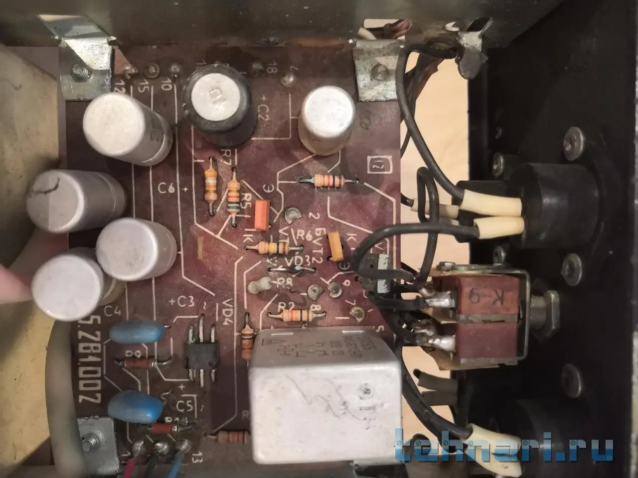

Заходите на форуме помогут. Да, всё таки хотелось бы увидеть марку транзисторов выхода, те которые стоят на радиаторе. Пластмассовые крышки на винтиках, сами транзисторы снимать/выпаивать для этого не нужно. Просто мне известно три модификации этого усилителя, различаются выходными усилителями (УМ), ну и соответственно нумерация элементов на печатных платах будет отличатся. В предварительных тоже. (предварительные одинаковые).

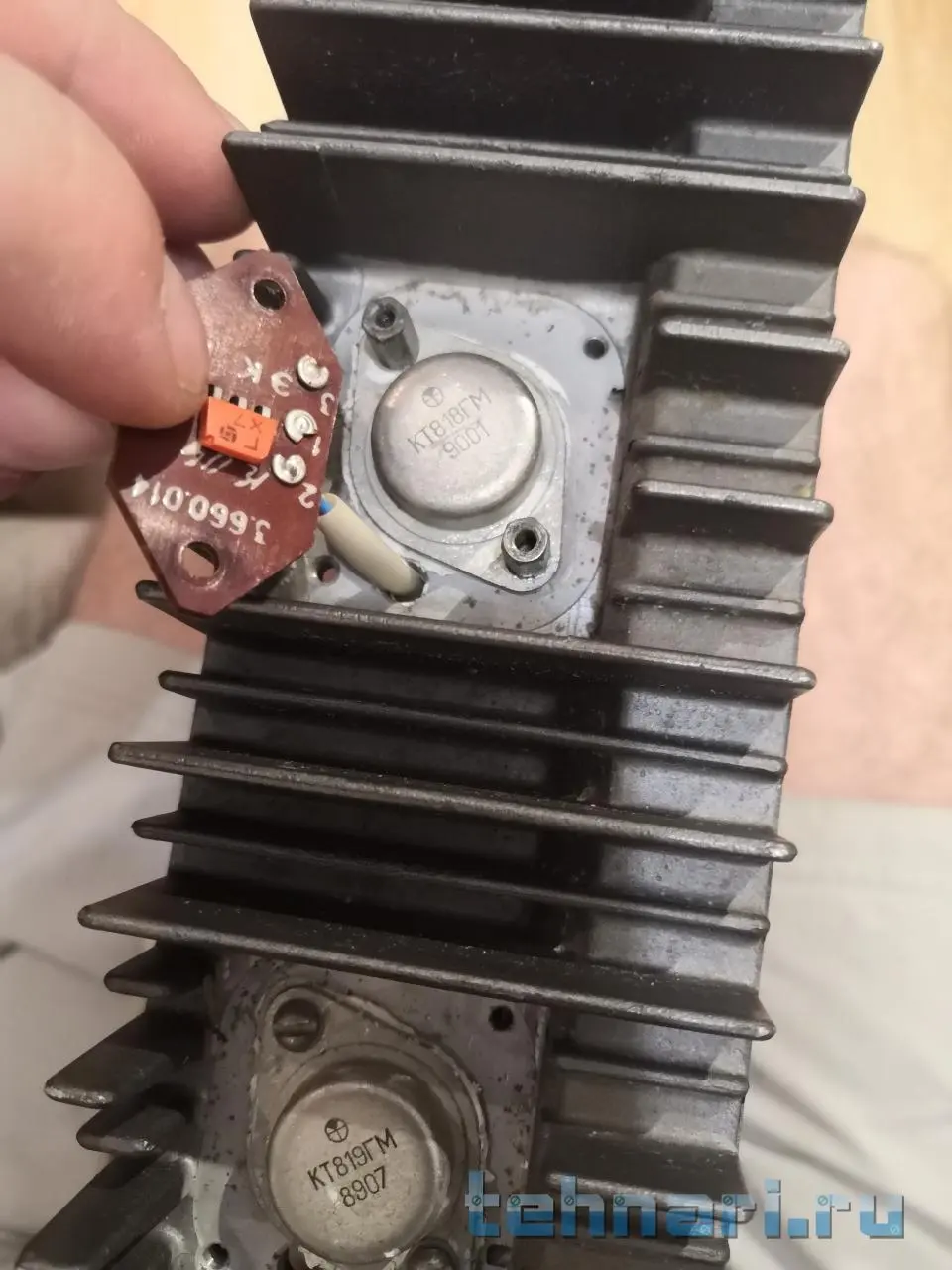

Насколько мне известно, там могут стоять только КТ818ГМ и КТ819ГМ. Или я чего-то не знаю?

КТ864А и КТ865А ставили уже не в Амфитон 002, а в Амфитон 202, по моему

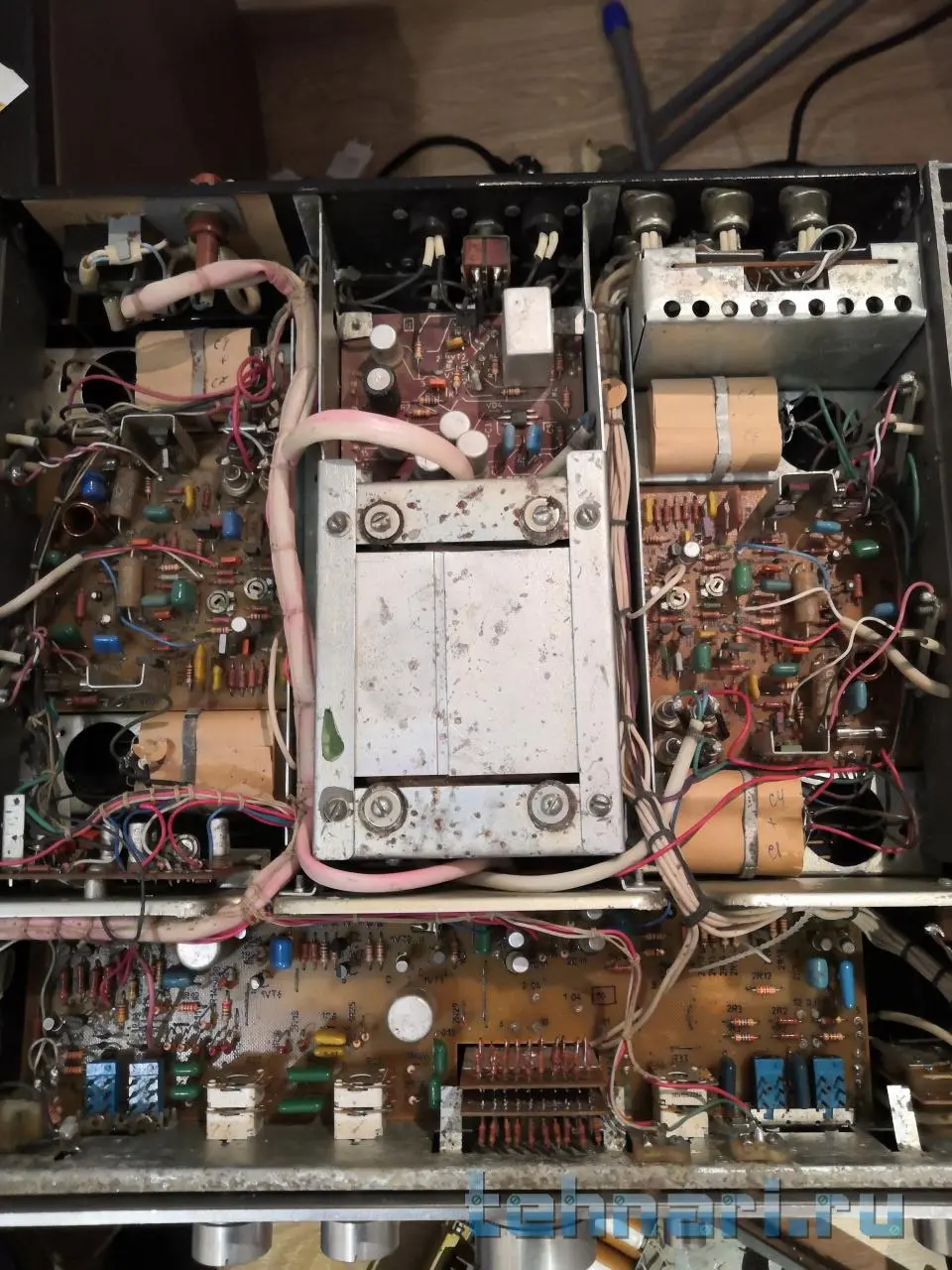

Ну вот получилось загрузить.
    58.3 KB · Просмотры: 66
    40.1 KB · Просмотры: 60
Вот ещё, разнобой какой-то

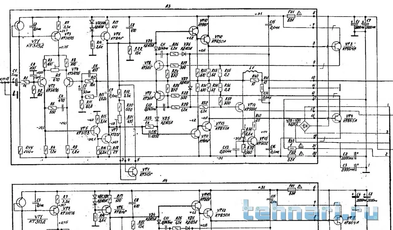

Походу изгалялись как хотели:
Амфитон У-002 стерео (полная электрическая схема)-001_01.webp,Амфитон-У-002 (электрические схемы) (3).webp,IMG_20201202_082234.webp
А ведь у ТС на выходе КТ819ГМ/КТ818ГМ , а стоит КТ315 а не КП303 (VT1).
Да, вроде нормальный разнобой. Ничего криминального не видно.

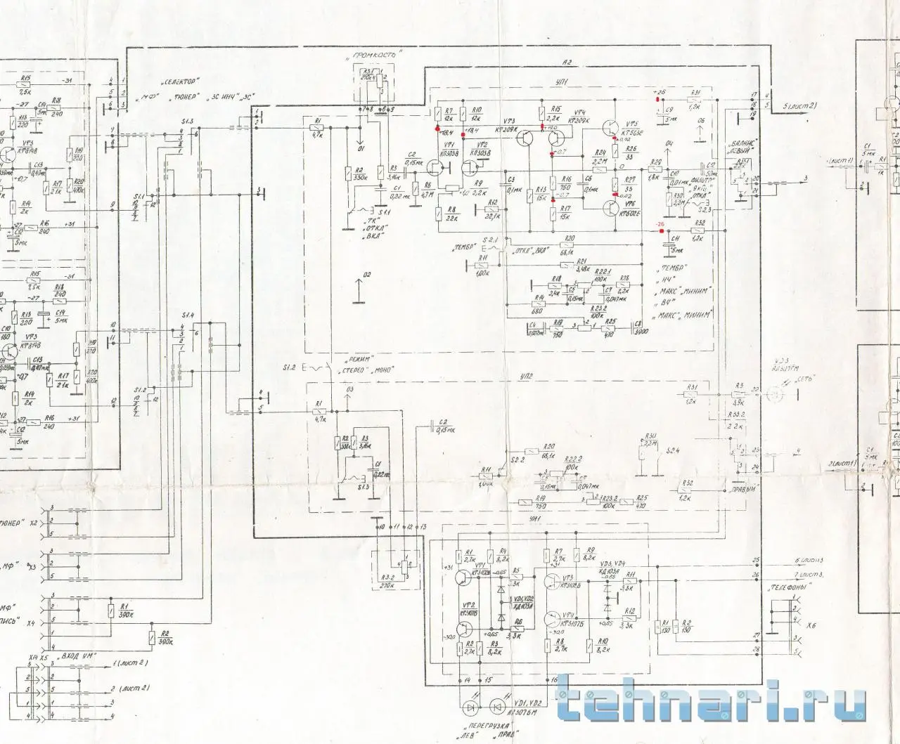

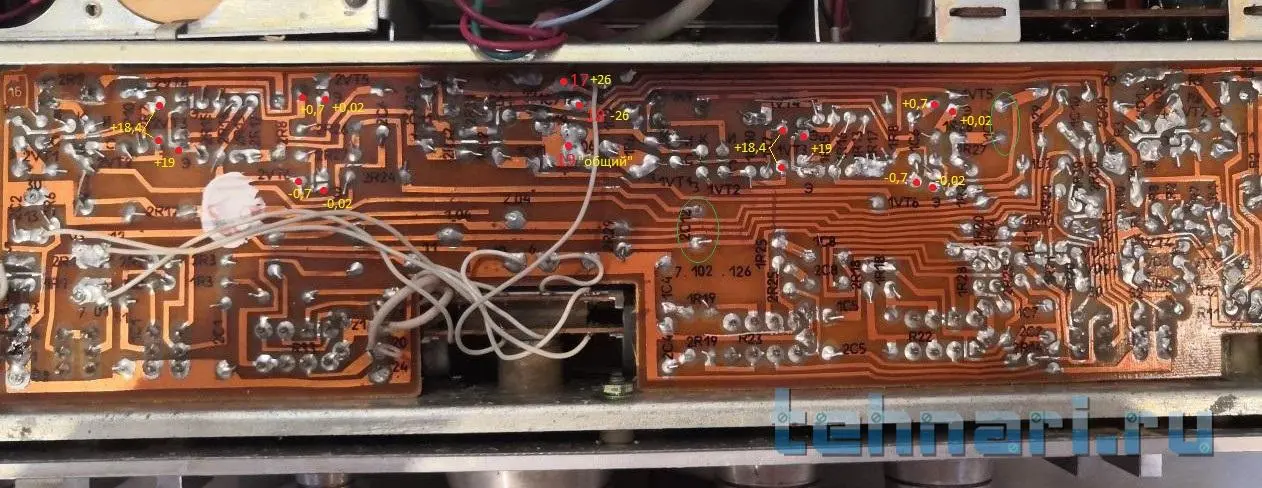

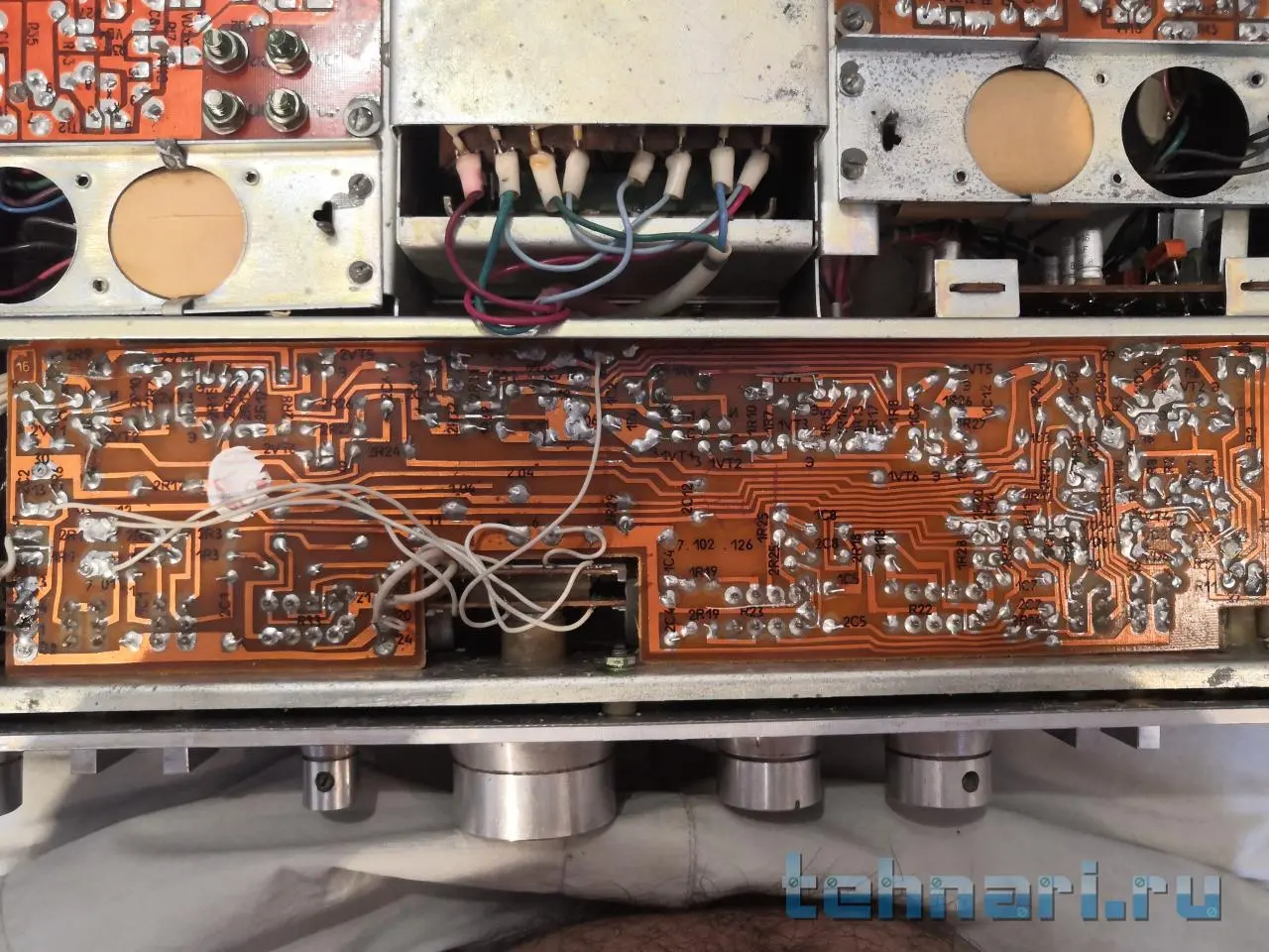

В предварительном, замеры не делали?
Безымянный 3.webp.

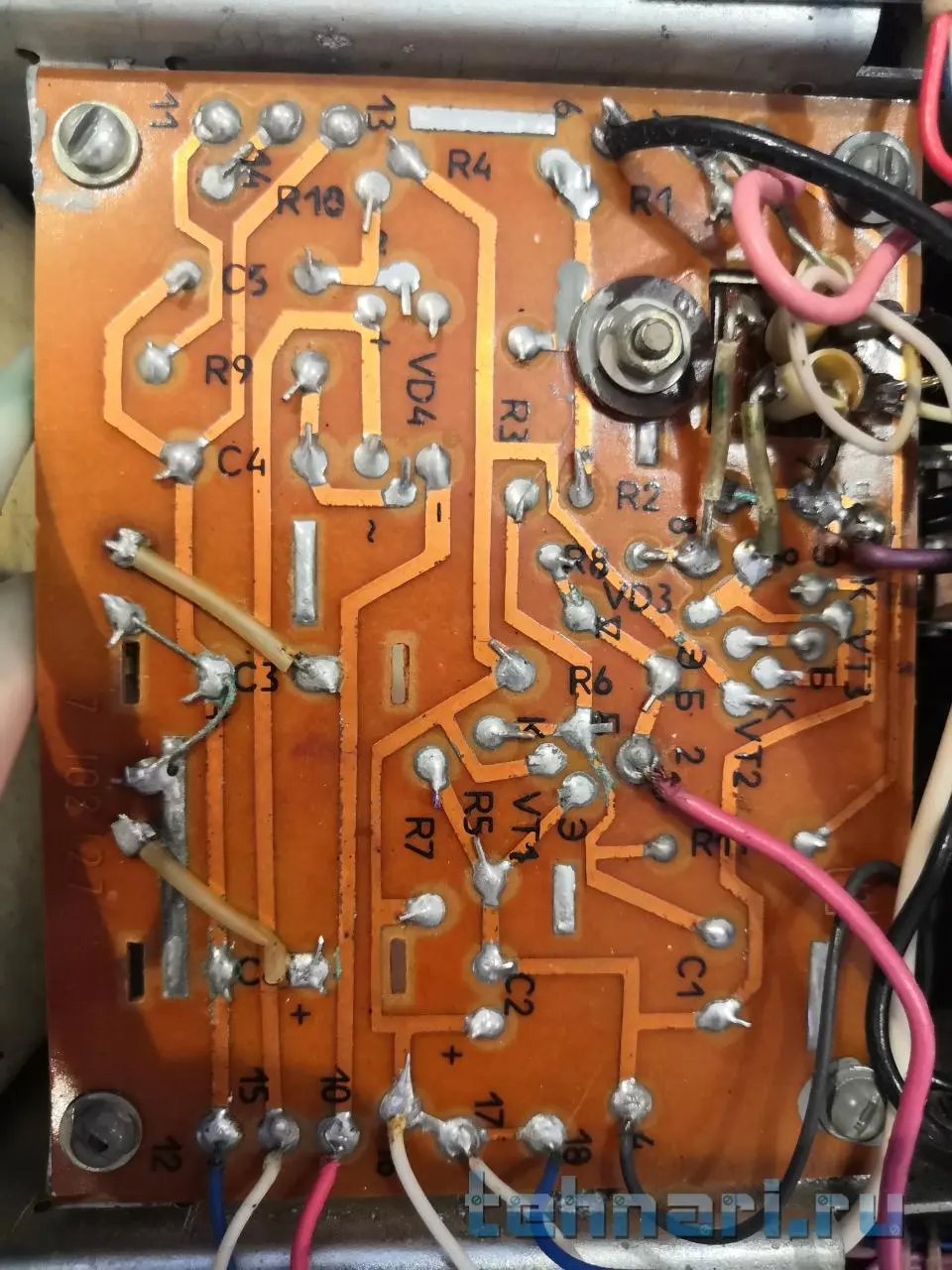

В оконечном лазить не надо. Платки с транзисторами над выходными транзисторами (каламбур))) ) прикрутите назад , только не переусердствуйте. Можете? сделать фото платы предварительного с обеих сторон, так будет проще.
Посмотреть вложение 462526,Посмотреть вложение 462527,Посмотреть вложение 462528

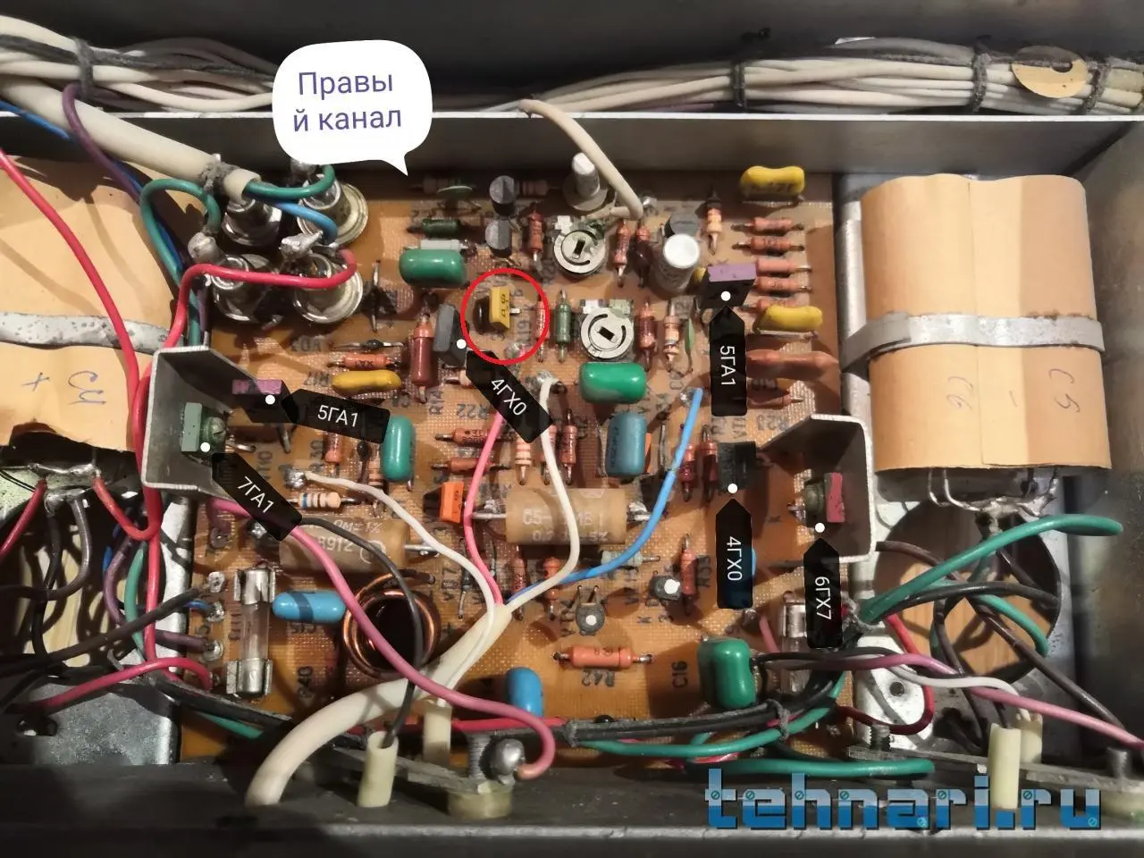

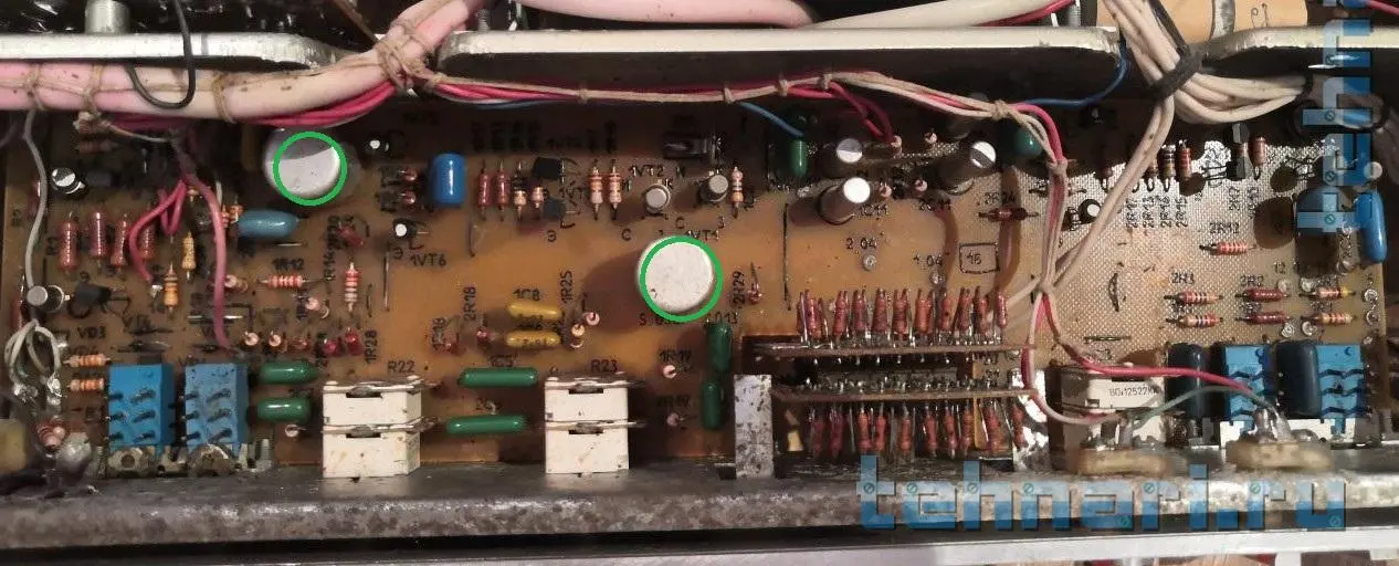

Замеры не делал, не может до меня дойти как и куда тыкать🤦*♂️
Вроде наметил. Разбираться по фото - ещё то "занятие". Замеры производить относительно "общего" провода (точки - обозначил), можно относительно "шасси" (корпус усилителя). У ,Вас, мультиметр - ставте предел измерения постоянного напряжения, "чёрный" на корпус ("общий"), "красный" - на плату (измерять). Полярность мультиметр должен выбрать сам.
IMG_20201202_110219 (2).webp,IMG_20201202_110313 (2).webp,Безымянный 3.webp.
Как-то так. Пробуйте. Аккуратно.
