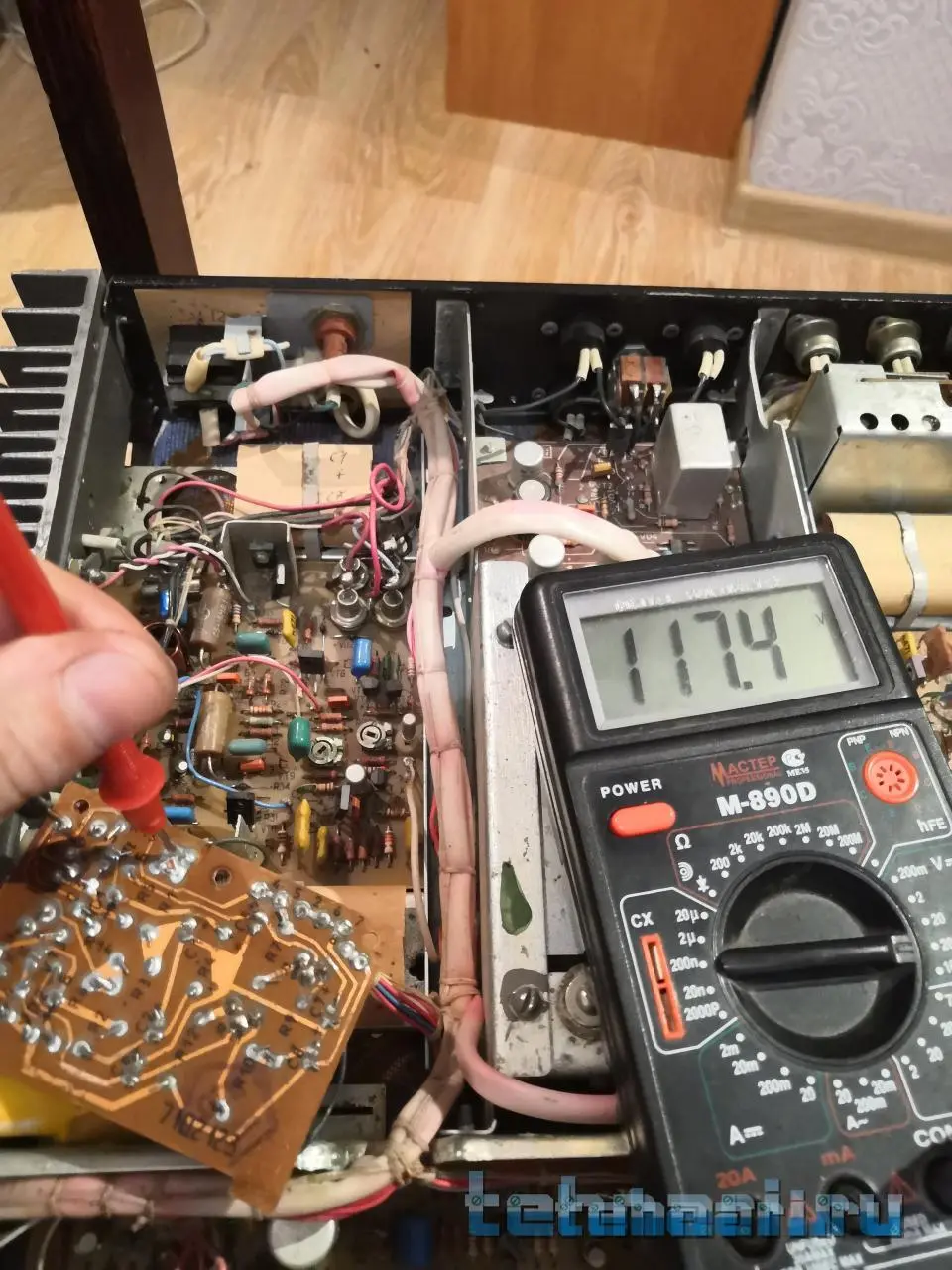

Как то так. Сопротивления правда один 27 Ом , второй 24 Ом. Не было одинаковых.
Вот почему производитель впаял 1 Ом-ные? Родной то схемы нет, хотя в принципе усилитель то работал. До того как. Может ещё какие изменения в нём найдутся?

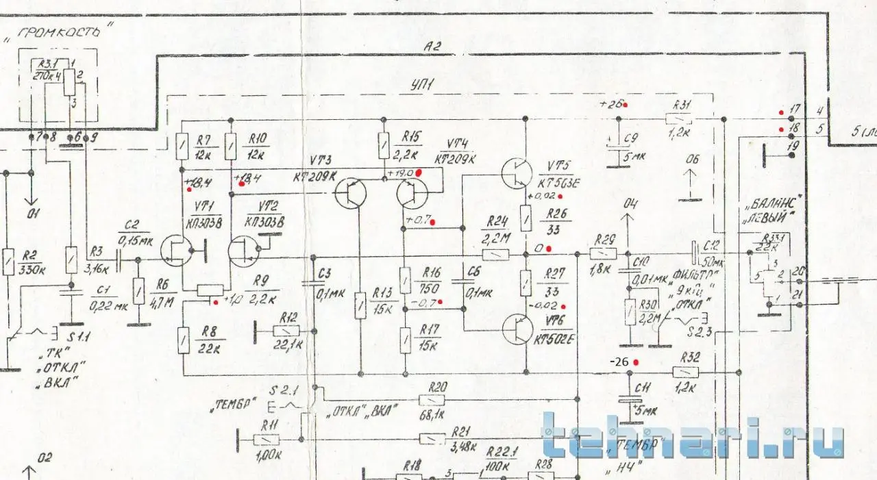

Так... тут похоже на ситуацию "я его слепила из того что было". Надо проверить мультиметром номиналы R7, R8 и R9. Похоже что делитель не позволяет установить нужное выходное напряжение. Кстати, померьте напряжение на стабилитронах VD1 и VD2. Выходное напряжение складывается из напряжения стабилизации VD1, и напряжения на базе VT2 - это для верхнего плеча. Для нижнего соответственно VD2 и VT3
Впаивать 20 Ом-ные сопротивления?
Они такого же типоразмера? Если такого - впаивайте. Как впаяете - замерьте напряжение на входе стабилизатора, и на выходе как меняется - в каких пределах. Должно снизиться по сравнению как было до этого.

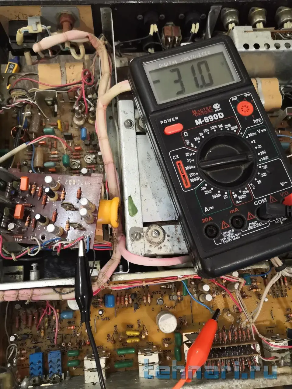

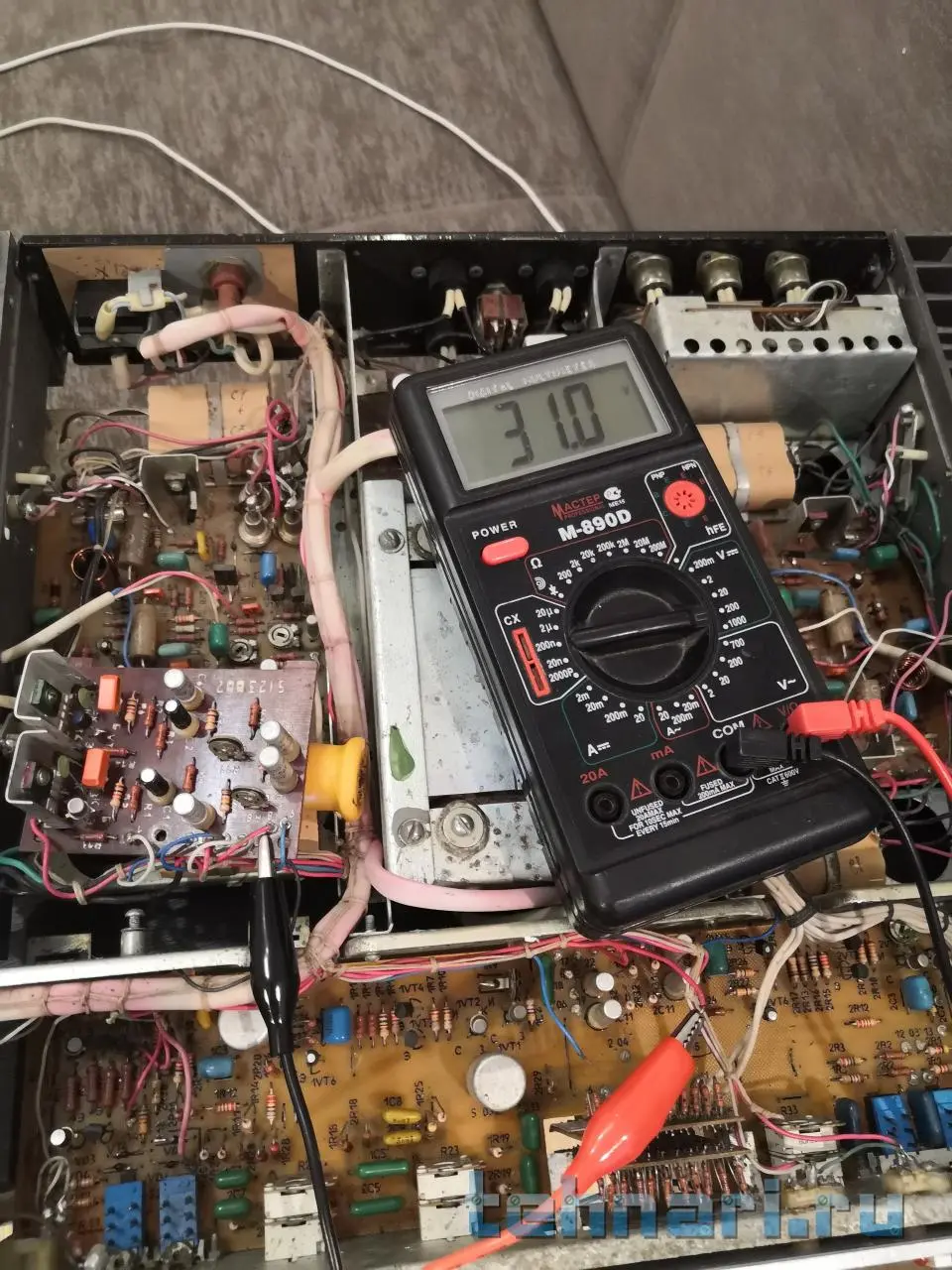

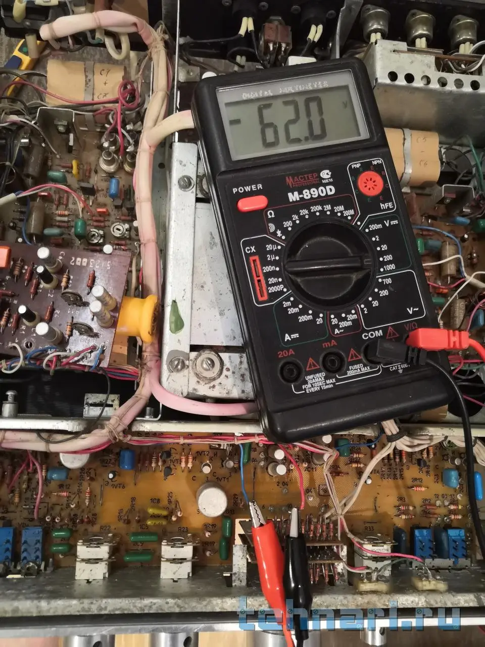

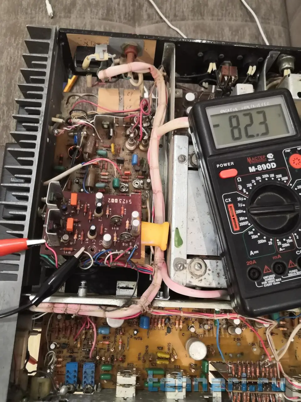

Воткнул 20 Ом-ные сопротивления. Поменял конденсаторы в стабилизаторе C1, C2. Вот что вышло. На входе стабилизатора 82,3v
На выходе 62v
Ну и +31 и - 31 легко подкрутил

Пока выход со стабилизатора не сажу на место. Жду вашего вердикта.
чуть позже. на дежурстве.
... Вот что вышло. На входе стабилизатора 82,3v
На выходе 62v

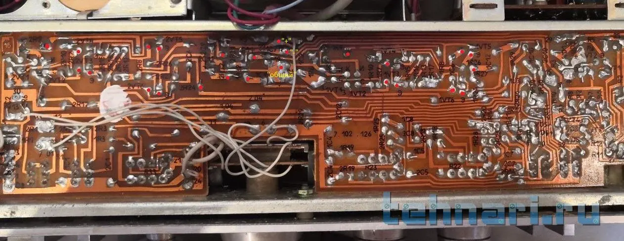

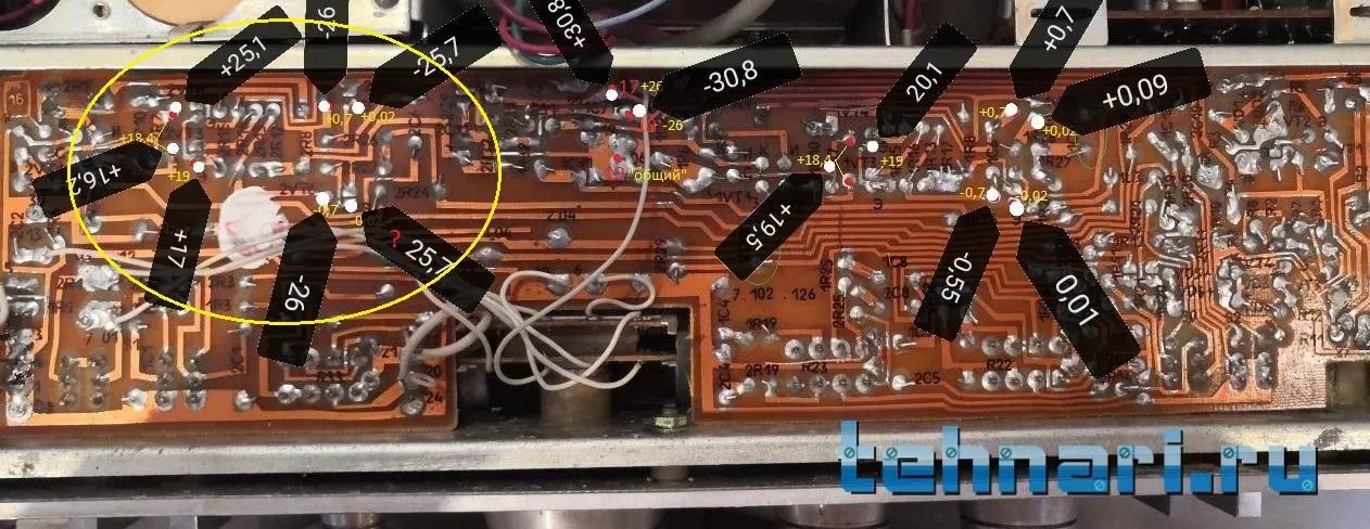

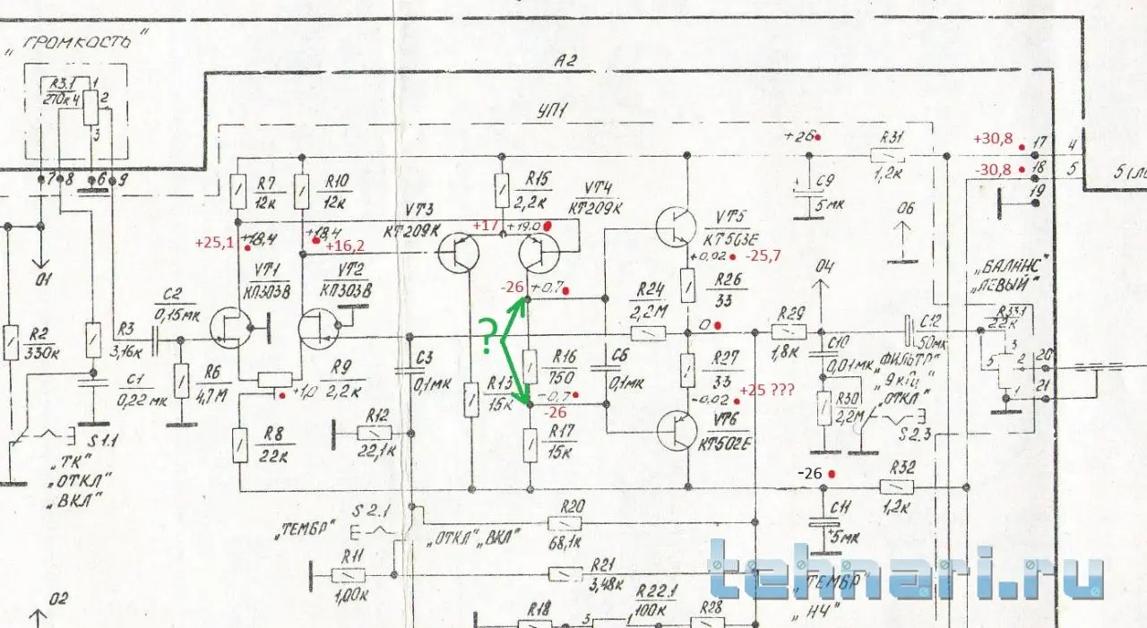

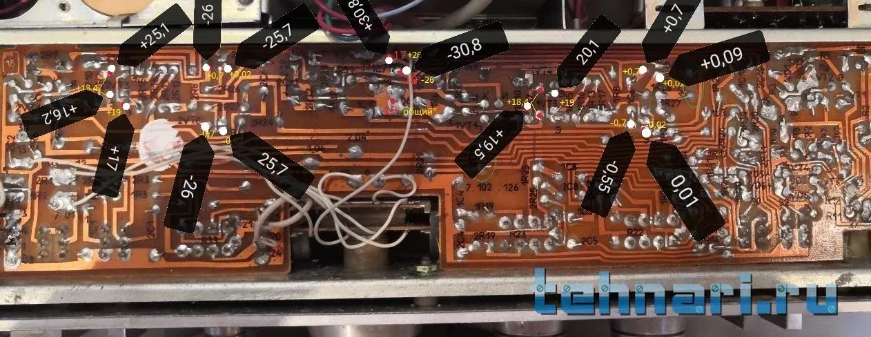

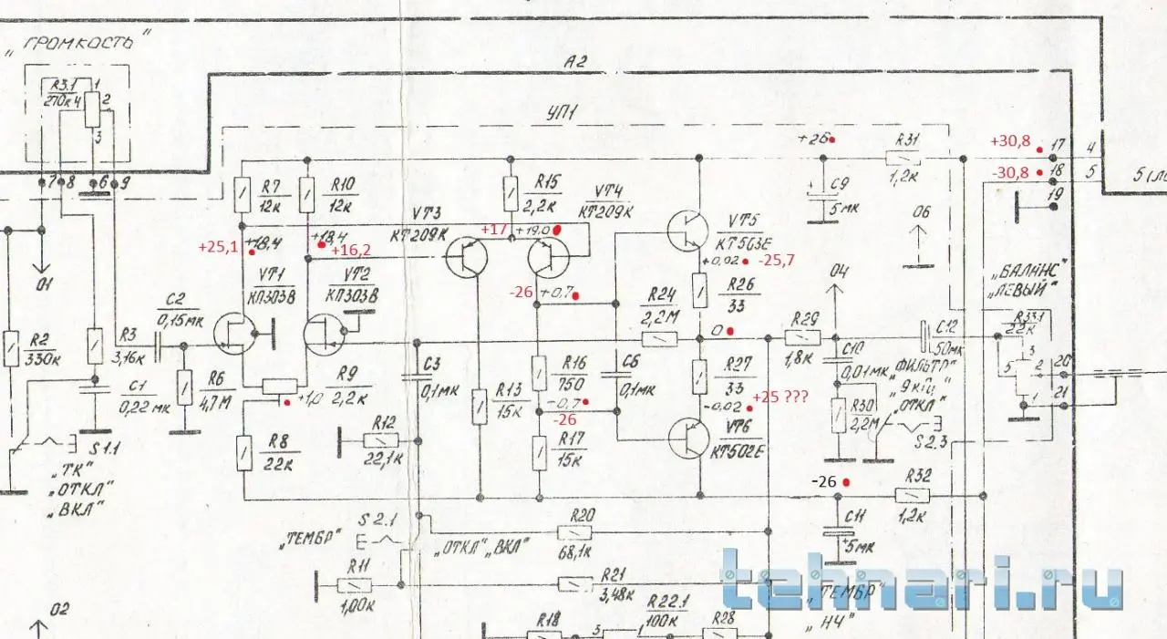

Ну, раз так - стабилизатор на место, что-бы не коротнул "на весу". Подпаяете питание на предварительный, проверьте - +/-31v на выходе стабилизатора. И, если всё в норме, проверяйте напряжения по контрольным точкам (а кому сейчас легко?). Точки на фото обозначены, и часть схемы для понимания. (как до этого делали, на фото печатной платы).
IMG_20201202_110219 (2) точки.webp,Безымянный (точки).webp.
Посмотреть вложение 462981,Посмотреть вложение 462982.
Ну как то так. Не радует конечно
    114.9 KB · Просмотры: 51
Такое впечатление что где-то или "непропай" или обрыв. Я там на одной "точке" вопрос поставил, по идее там должен быть "-".
IMG_20201211_091418 (замеры 2).webp.

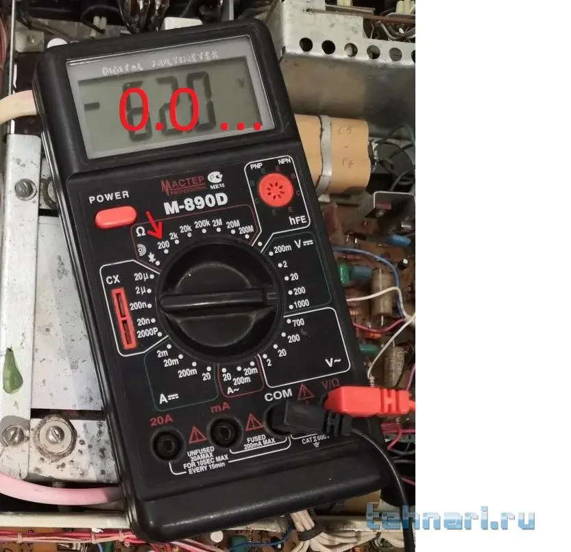

Посмотрите внимательно дорожки/непропай (отметил). Возможно прозвонить в режиме "измерения сопротивления" на маленьком пределе дорожки (измерять от точки пайки до точки пайки или со стороны деталей), дорожки в случае их целостности по прибору должны показать "0" +/- погрешность.
(может - VT4 ??? К-Э обрыв ???)
Вот что по схеме:
Безымянный (точки 2).webp.
Ага. Посмотрите/проверьте как я говорил, возможно прозвонить повторно VT4 (???), если есть - заменить на заведомо исправный.
Вот здесь прозвонить/замерить

Заработалооооооо
VT3 который на четырёх лапках, одна из них отгнила. Случайно нашёл. Напряжение везде в норме. Оба канала заработали.
Перепутал я. Он 2VT2 на 4х лапках, как он называется незнаю. Боченочек маленький. Вот фото
