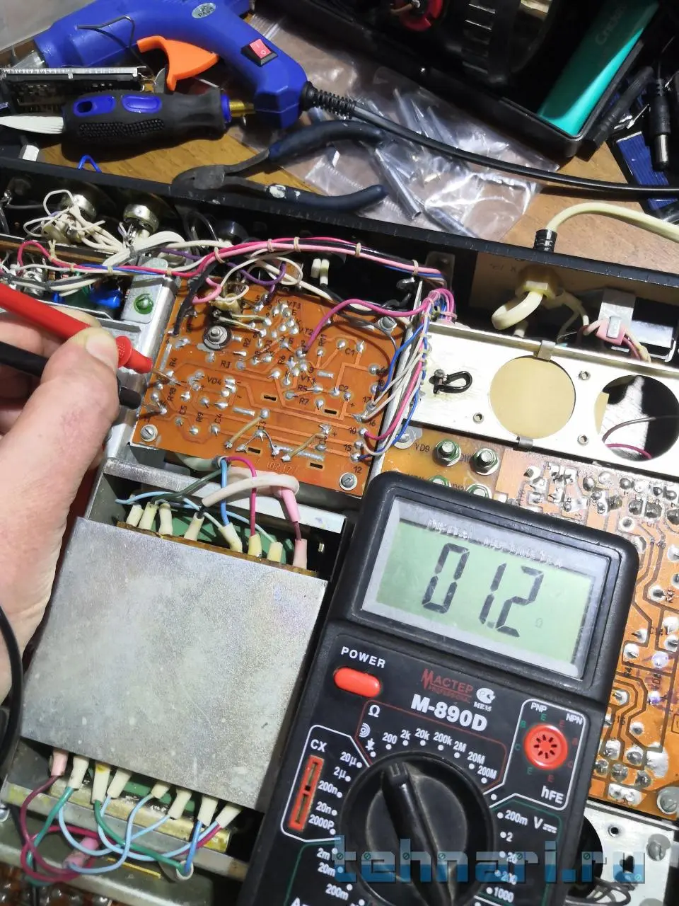

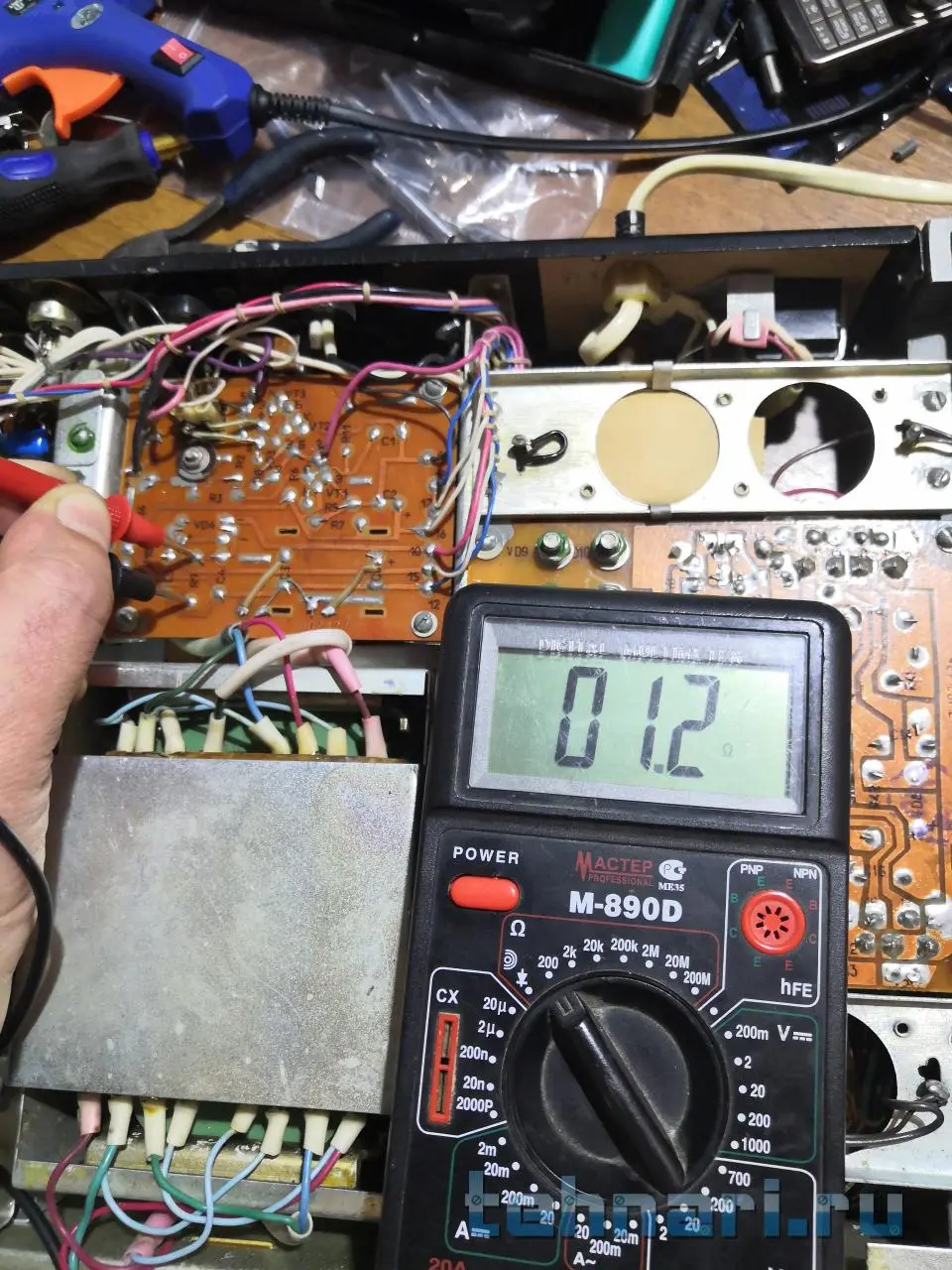

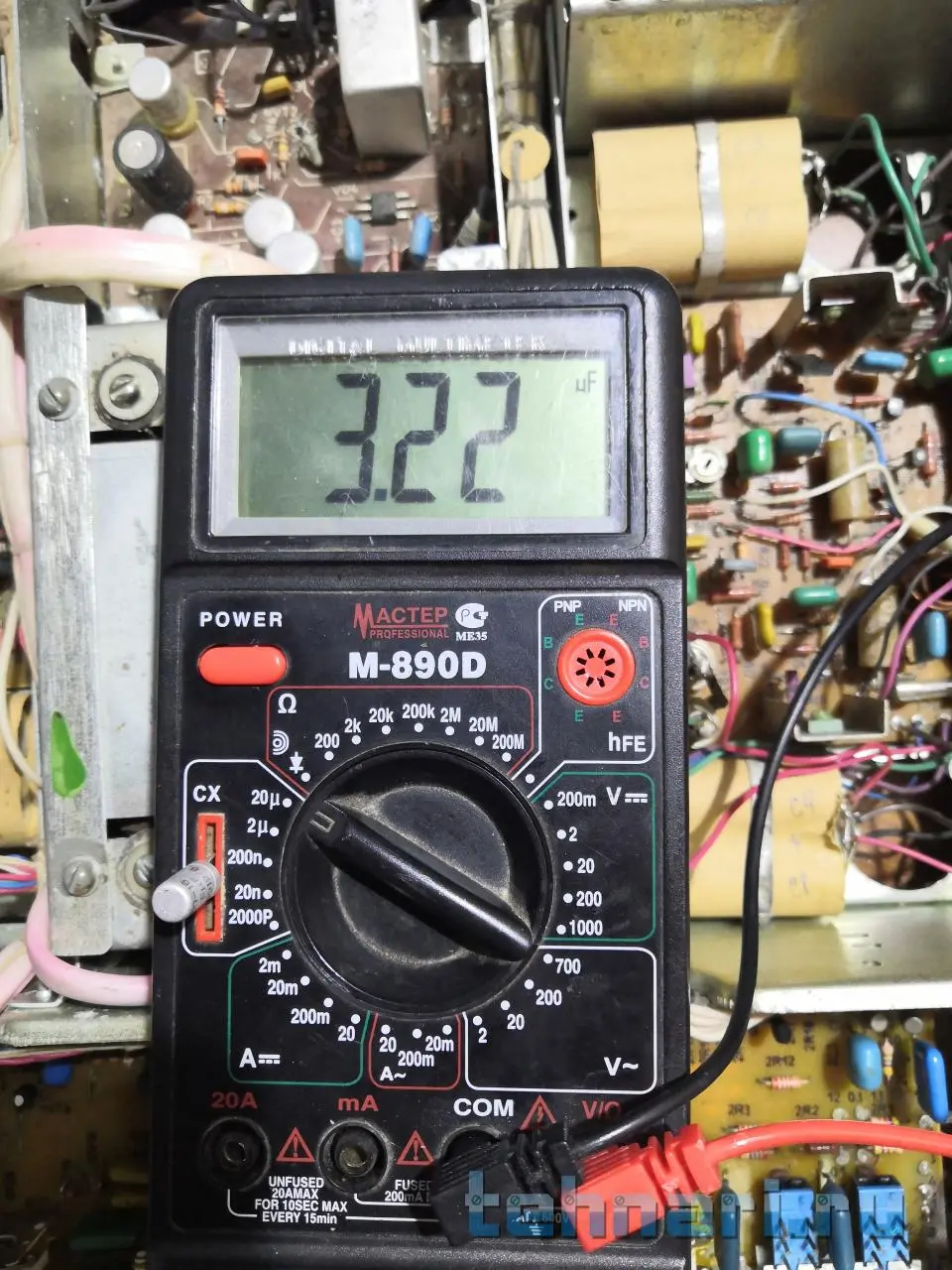

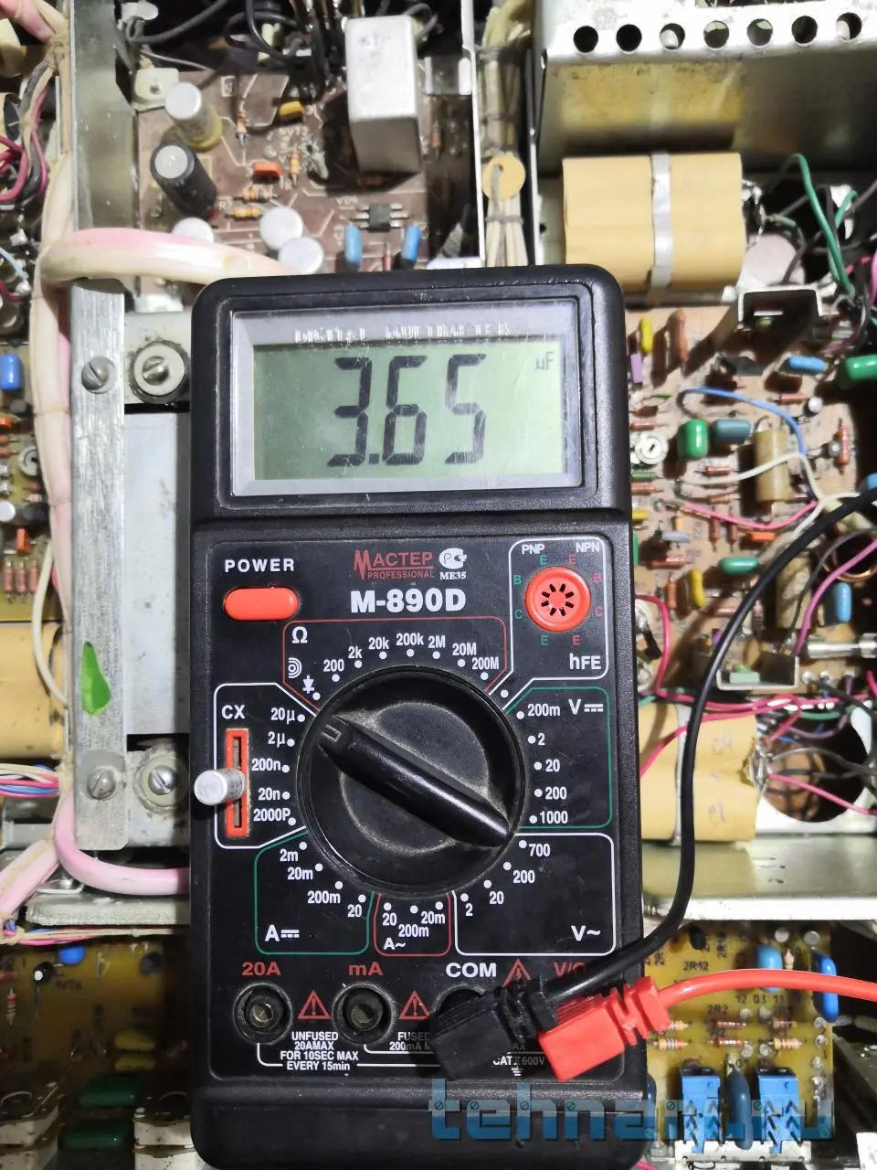

Если вход 1,3 то там вот
Да, поболее. Можете проверить/посмотреть/прозвонить вот эти сопротивления -

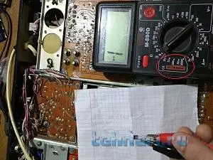

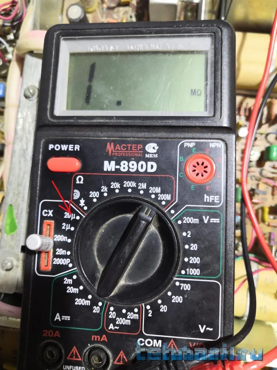

Для проверки конденсаторов на Вашем приборе есть гнездо -
конденсаторы для проверки - выпаять.

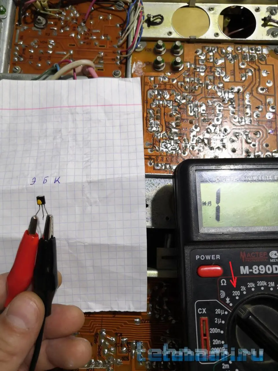

Оба конденсатора так показывают

Судя по прибору - усыхают, должны быть 5мкФ.

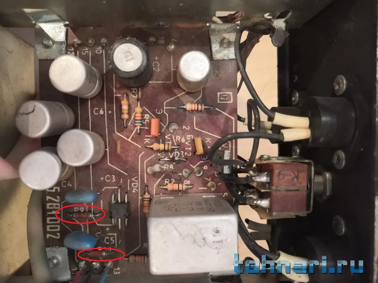

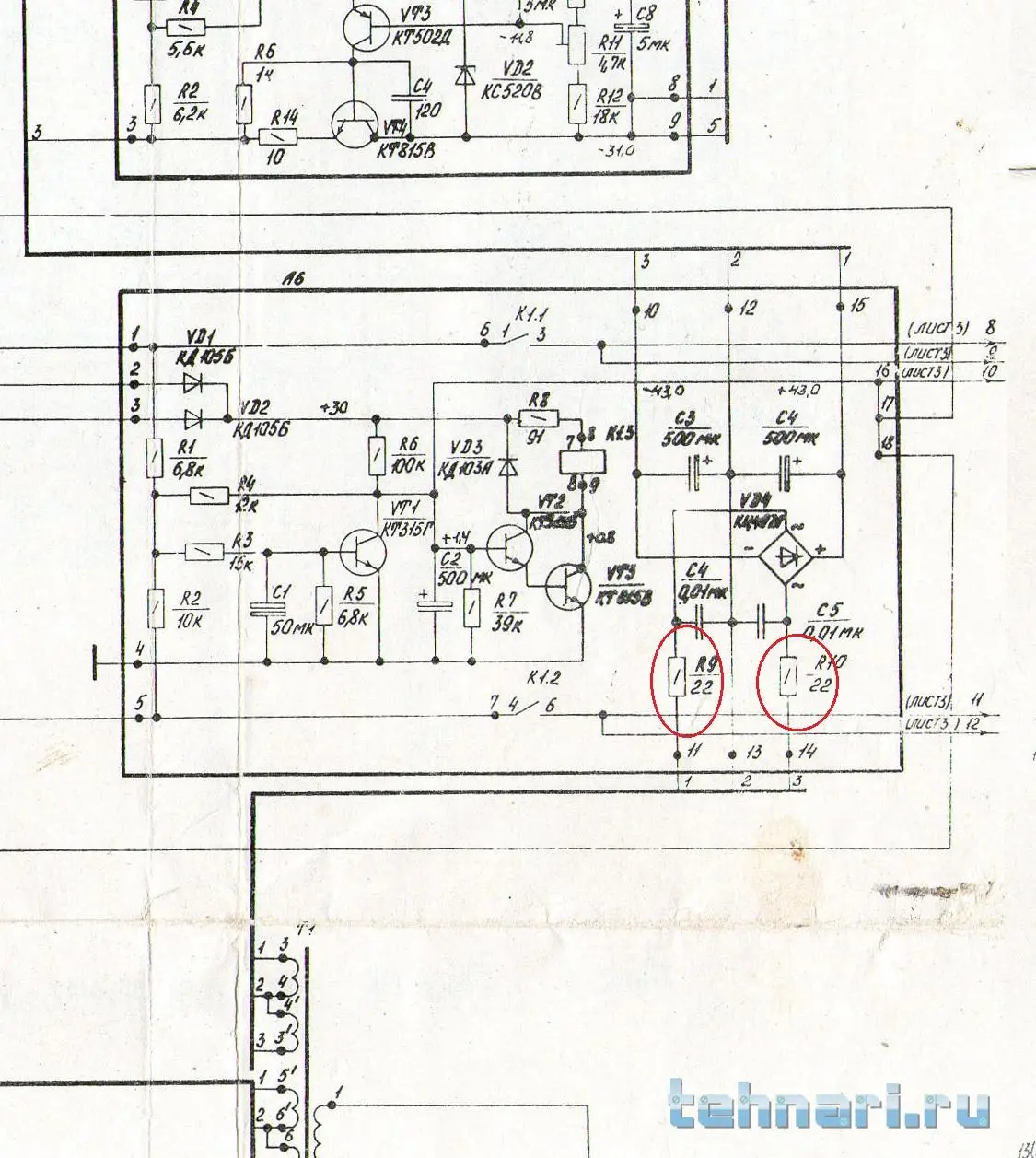

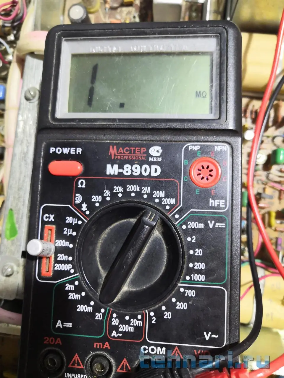

Посмотреть вложение 462795,Посмотреть вложение 462796

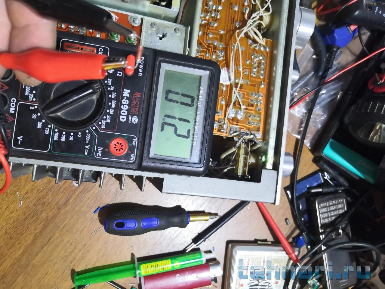

Сопротивления - не смотрели ещё? Можно прозвонить прям в плате, предел измерений:
Ну вот, как то так

Пробит мост - он должен греться
Да, вроде не похоже.
или производитель такой поставил ошибочно , что часто было .
Может как всегда - "производитель оставляет за собой ..." и так далее. Родной то схемы с этого уся нет.
Да сопротивление этих резисторов особой рояли не играют .
